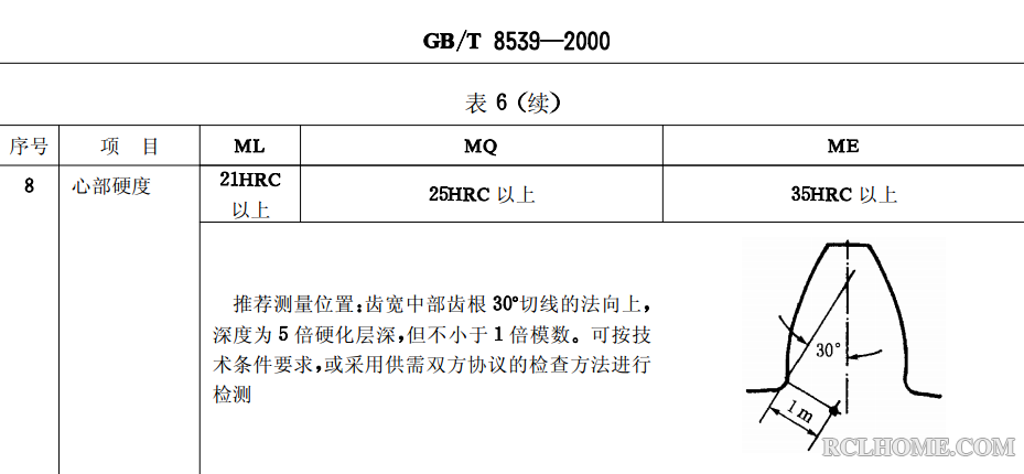

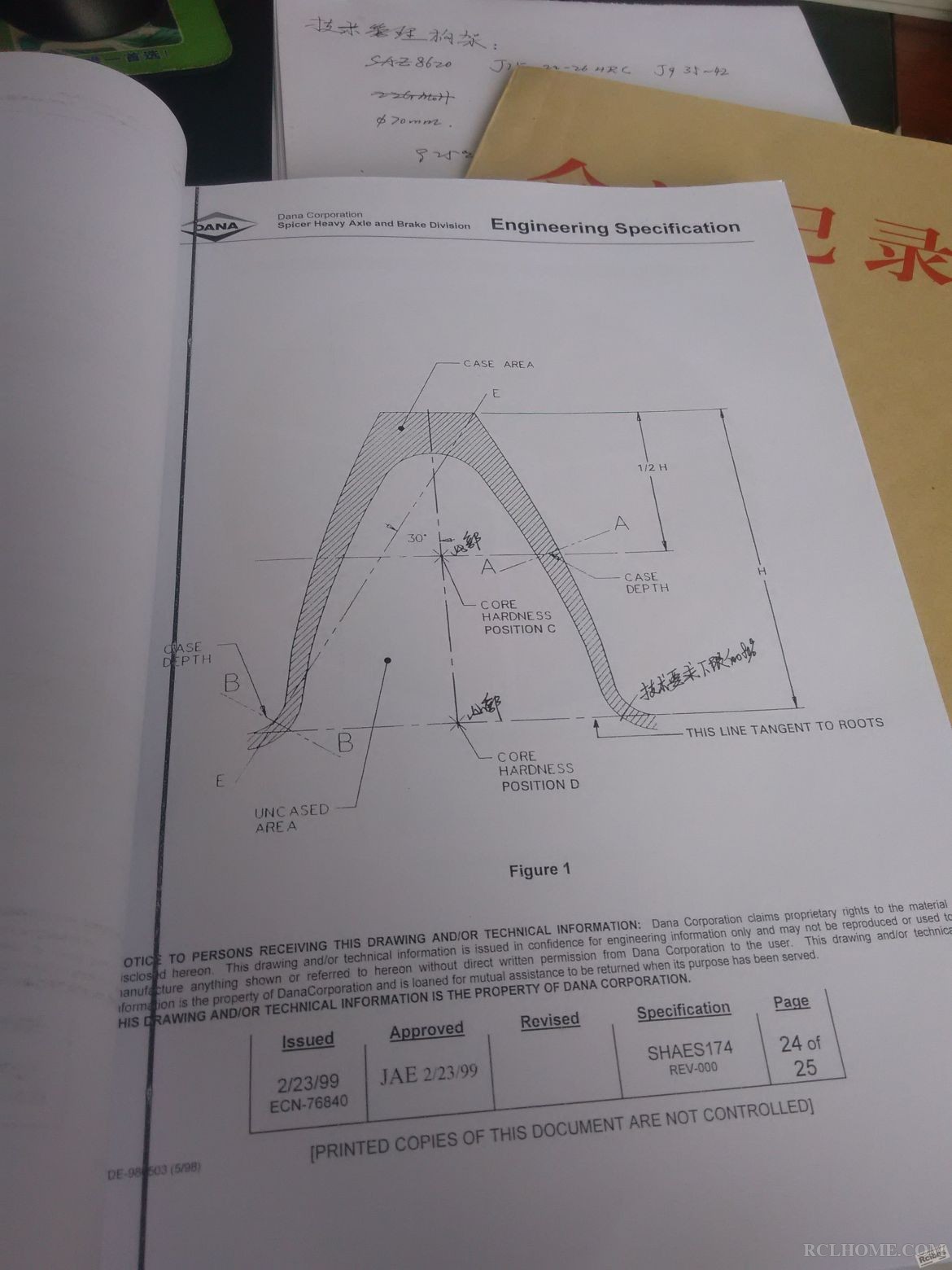

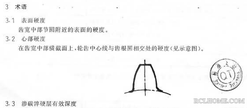

发表于 2016-2-1 10:03:12 | 显示全部楼层
        关于齿轮的芯部硬度的具体检测位置,我见到过如下5个版本(见附图)

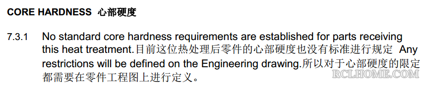

发表于 2016-2-1 10:17:16 | 显示全部楼层
        渗碳淬火齿轮的芯部硬度可以在设计中标定,如果没有特殊标定,双方可以协商约定

 楼主| 发表于 2016-2-1 20:25:41 | 显示全部楼层
谢谢各位关注,心部硬度检测部位是按QC/T 262标准,见8楼杨工提供的图。很抱歉至今没有看到图纸,不知道齿轮模数和齿轮尺寸,不过从要求的硬化层深度推测,模数大概不小于6吧。

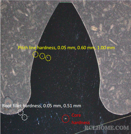

建议参考这两个淬透性标准:SAE J1868和ASTM A304 也许能从中发现些提示信息。链接在这儿:http://www.rclhome.net/forum.php?mod=viewthread&tid=19346&highlight=RH
