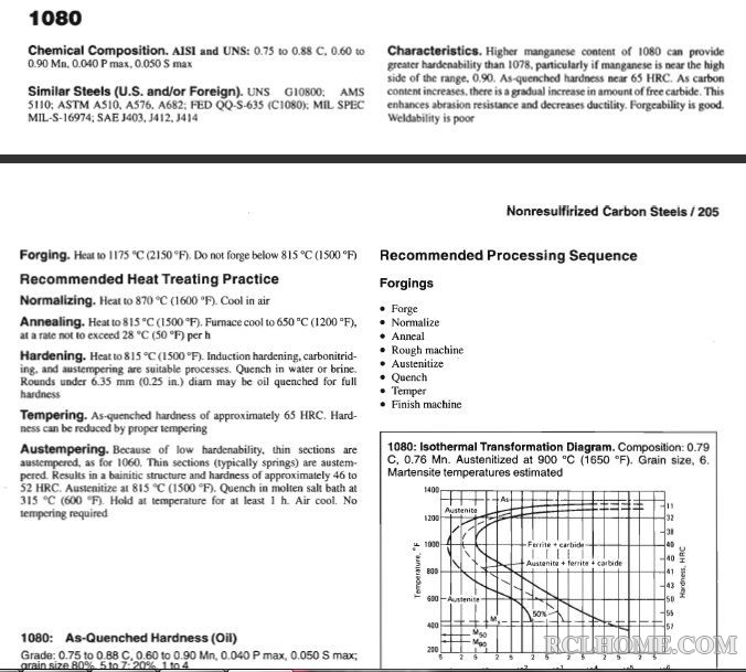

按照美国标准,AISI 1080的材料成分符合你的检测结果,相当于我们的80钢吧。

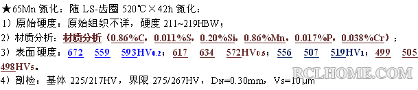

          这个材料上面是找了一个料头,上面用记号笔写的是65Mn,主题标定的含量是我取样让我们的化验室做的化验分析结果。我截取了一点做了个试样,进行一次氮化验,结果如下:

这个材料上面是找了一个料头,上面用记号笔写的是65Mn,主题标定的含量是我取样让我们的化验室做 ...
看了那张组织图,估计成分检测有误!个人认为。
