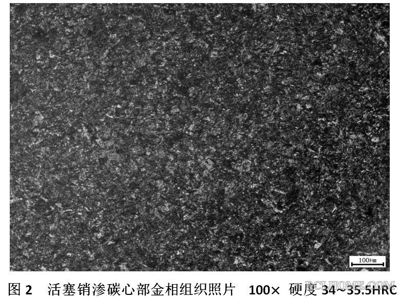

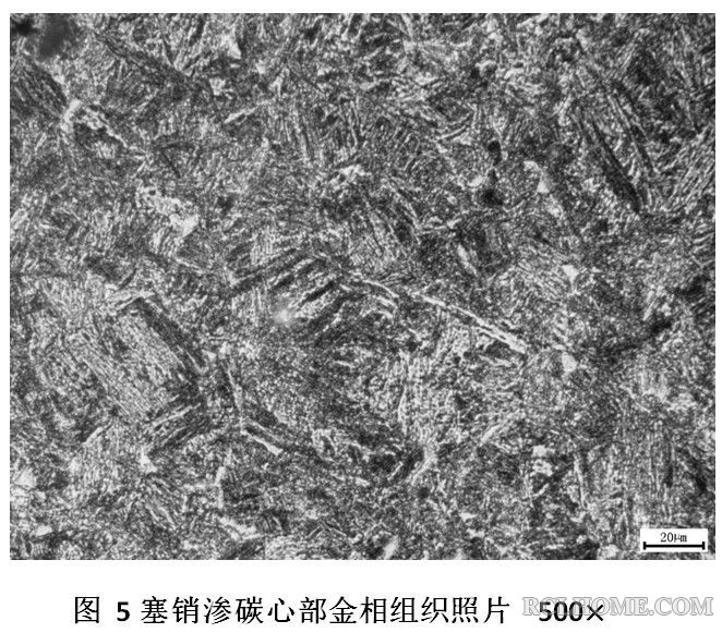

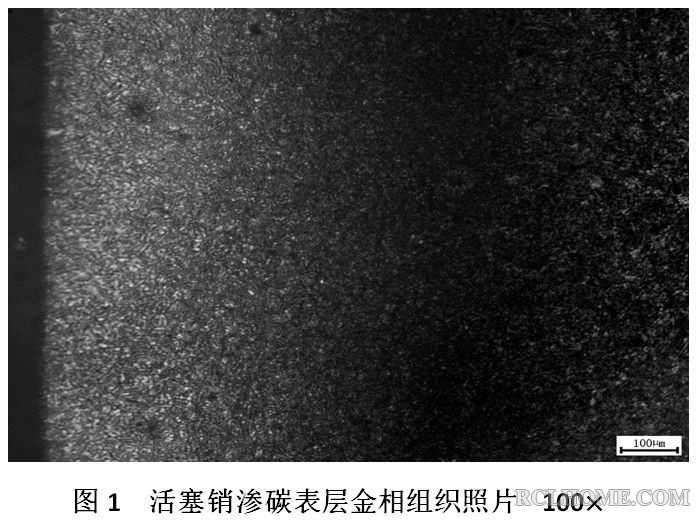

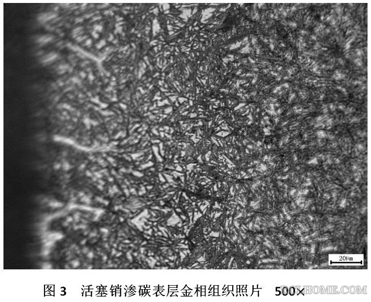

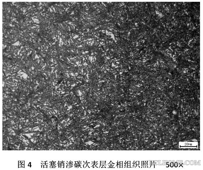

    内燃机活塞销单面渗碳(仅外表渗碳)好,还是双面渗碳(外表和内孔都渗碳)好 ? 研究表明,双面渗碳无论在刚性(抗失圆能力)、抗疲劳性能都远高于单面渗碳,在安全性和可靠性方面更加优越。
    通常的气体渗碳法对内孔渗碳,一般是孔两端要厚,中部要浅,渗层不均匀,尤其是内孔比较小的活塞销。而脉冲法渗碳则可以在内外表面同时获得均匀的渗碳层。
    下面,展示一种20Cr钢活塞销,采用脉冲炉进行‘脉冲渗碳—淬火’的金相组织,与大家共享

活塞销如果做成LZ展示的表面组织,残奥太高了,使用很容易出问题;我想一般的汽车发动机厂不会接受这样的组织。

   你一眼就看出这种金相组织 ‘很容易出问题’ 和 ‘不会接受’ 的结语,真厉害,这是其一;其二 , 正好,有两个问题请教,按照相关金相组织标准,应当评为几级?制造工艺要求,渗碳—淬火之后,表面还要磨除0.1mm左右,以保证尺寸精度,那时金相组织还能合格吗?望解惑

1  活塞销安装时存在有浮动式(80年代初)过渡到半浮式(80年代中)是技术的进步,现在什么结构不清楚了;因此,当时汽车行业活塞销残奥高了不行。现在是否又采用浮动式可能就没关系了。
2  图3残奥这么高无心磨单边0.1mm磨量,磨削裂纹敏感性会较高,工艺性不好。
3  磨削后合格虽然OK,仅仅是符合性检查,从预防磨削损伤的角度看,依然存在风险。
4  采用脉冲渗碳解决内孔渗层不均匀问题是个好办法。
