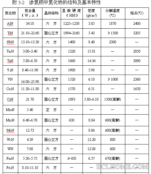

        如题,大家探讨一下合金钢与碳素钢氮化、软氮化白亮层的形成机理,硬度的建立机制以及硬度相当时的耐磨性。

书上说,氮化是合金氮化物强化机制为主。(铁素体渗氮或者铁素体软氮化工艺)

书上说,氮化是合金氮化物强化机制为主。(铁素体渗氮或者铁素体软氮化工艺) ...
          这里有不同合金氮化物的硬度
