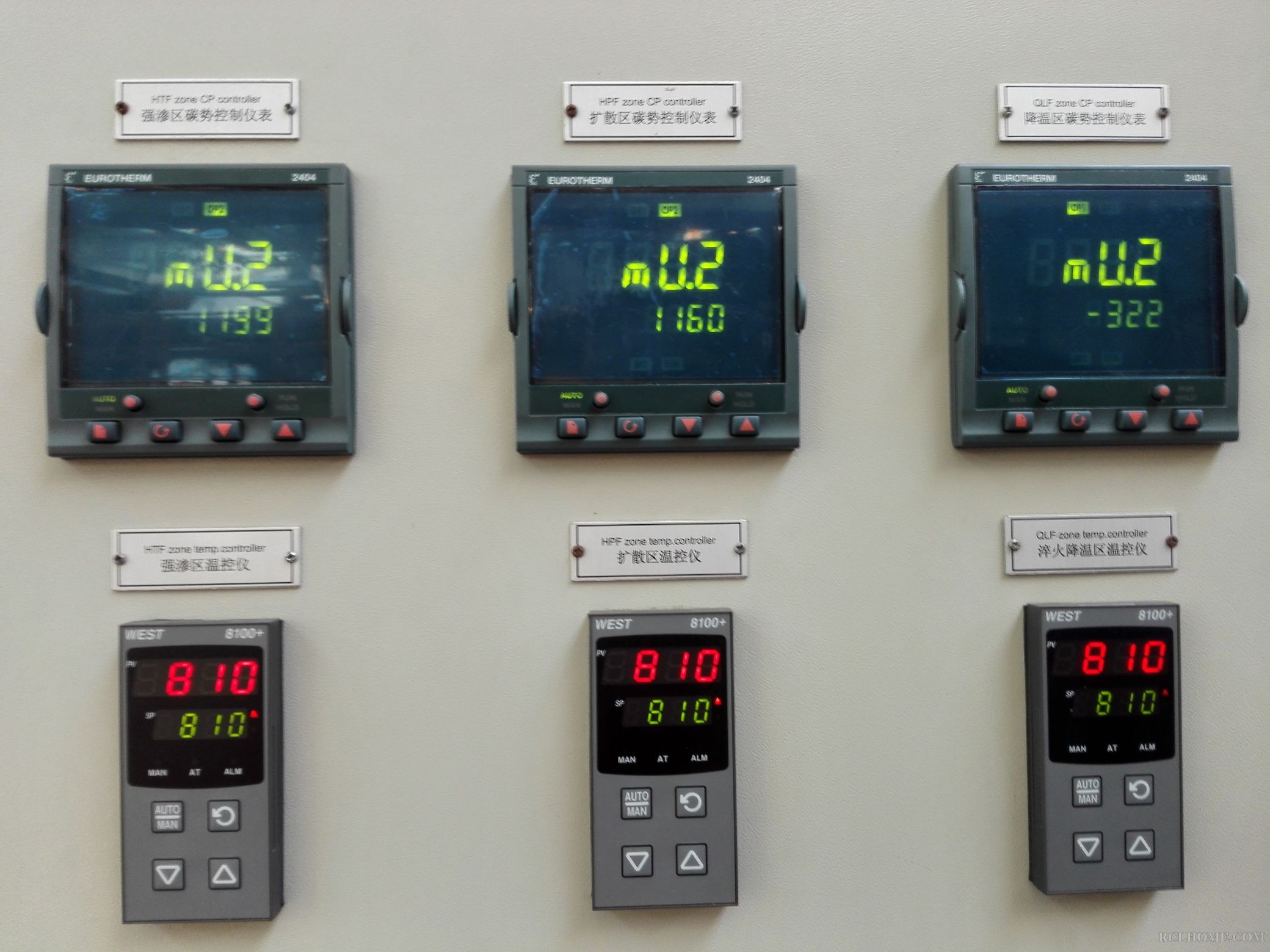

赵大叔大半年没有来家里坐坐。想问一个问题,他不在洪帮主也是专长,可以帮到我的。
过年休假,炉子气氛停掉了,保温800度,按说一个多星期十天了,里面碳势应该没有了,那显示就是0或0.01或0.02.可是我们的炉子显示2.0.三个区域有一个现在是0,另两个都是2.0.厂家昨天也来人了,还没有弄好,只说不要紧,没关系,里面没有碳势。
昨天厂家说是设置问题,今天调试了半天,下班还是没有显示正常。欧陆2404,我不太熟悉的。
怎么可以调试好啊?

三个区域都是800度保温。上班第一天,三个区域分别是2.0.1.87,0.3.最后那个区域吹扫吹扫,已经是0.
或者明天,厂家可以调试好。

拍张照片看看。另外过节时是否停电降温过?

氧控头测量的是毫伏值,如果碳势真有这么大的差别,用精度好一点的万用表测量直流电压值也能发现问题。
在同一个炉内空间,两根氧控头的毫伏值输出不会有很大的差别,如果差别很大,说明氧探头可能有问题。您那里有几根氧探头和几块仪表,用交换法也可以缩小故障范围。

王工,你看毫伏值是多少,预渗时,或者停炉通入大量氮气时,往往会出现这样的情况,原因是COF错误。
等炉内CO值稳定后,就会好了。

严工此话怎讲?快下班时,厂家也说是因为纯氮的原因,停炉通入大量氮气,才会显示最大值。说显示2.0是正常!

昨天也检查过,最后碳势显示0的毫伏值是67.(今天肿么跑负数啦?---明天再问问他们动了那个地方了?)
下班时打开前炉门一点,试试看进一点空气,前面的毫伏值会不会降?只通了一小会,确实会下降!

当然是正常的,你CO%设的是20%,实际里面只有2%,计算的碳势能准吗?

以前休假停气氛也显示0啊!如现在的三区降温区。今天再确定一下,这页就翻过去了。谢谢严工!

严工说的没错,氮甲醇气氛炉在氧探头(单参数控制下)比较容易出现这种现象。在氧探头+气体分析仪(双参数控制下)如果气体分析仪取得的炉内气体数据没有准确(没有问题的话),那么是看不到这种现象的。可参考我的这篇文章http://www.rclhome.net/forum.php ... amp;highlight=Demig
