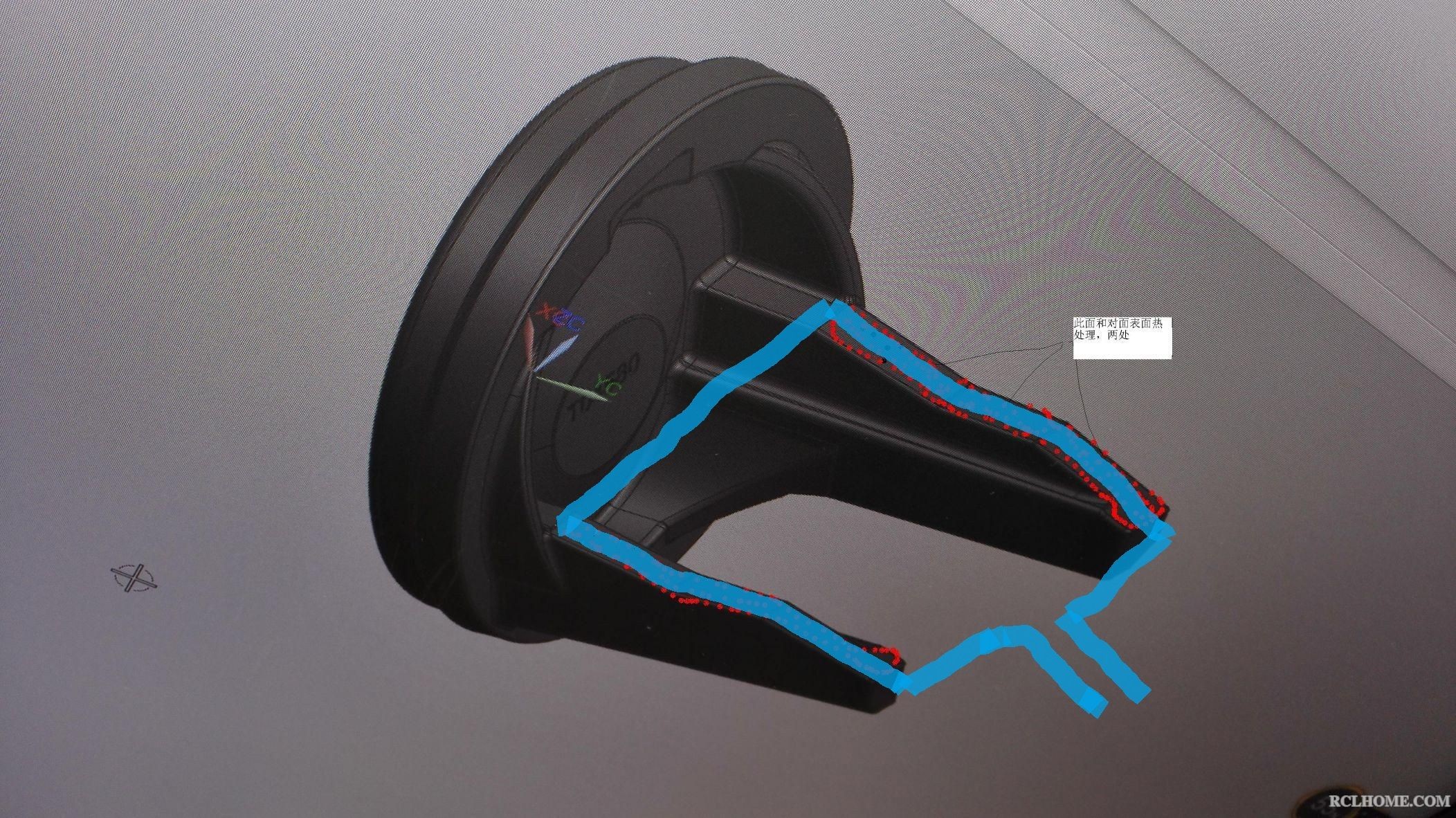

[img][/img]要求HRC54-58

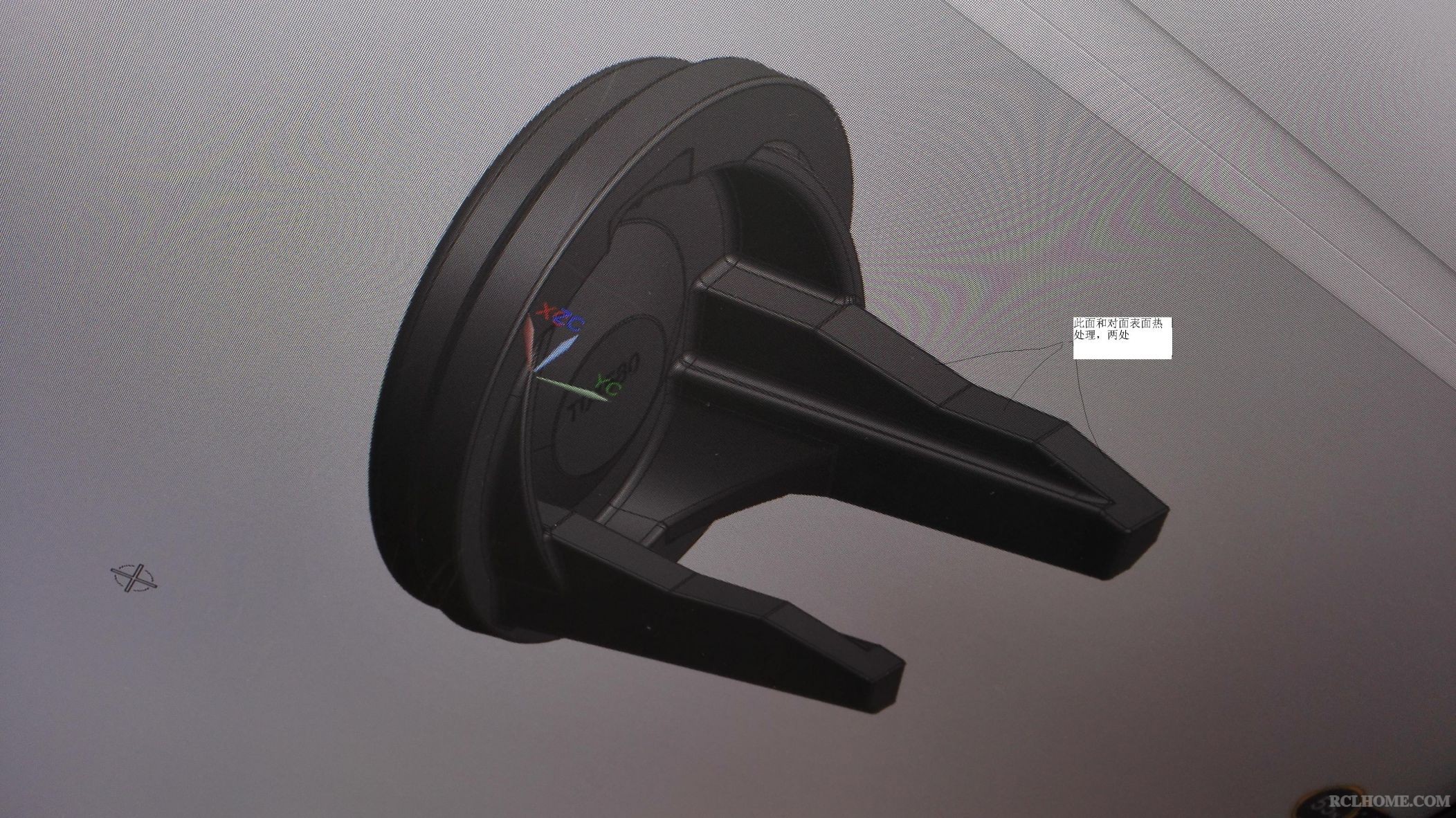

喷红面和它的反面(对面)需要淬火[img][/img]

尺寸及硬层要求如何
要是小个子就不好办的
发表于 2016-2-22 16:33:24 | 显示全部楼层
腊月寒沫 发表于 2016-2-22 16:17
尺寸及硬层要求如何
要是小个子就不好办的
如果非要求淬火处不许淬火,那就有难度了。

淬硬层5mm,两淬硬面顶端距离10mm,

淬火凸起高100mm,顶端两淬火面厚10mm,两侧面厚10mm,要求淬硬层深5mm

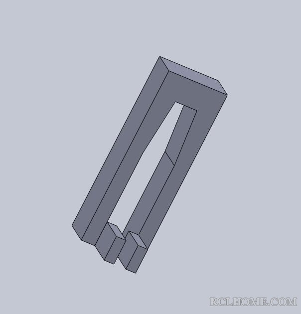

想用一个椭圆型感应器两个凸起一起淬火,不知可行否?请指教
发表于 2016-2-23 10:27:57 | 显示全部楼层
瞎说一下
试下如此的
淬硬区需要加硅钢片。
叉子下方需要喷液防护
孤鸿踏雪 + 20 这个不孬!

再做个一样圈并联试试
发表于 2016-2-23 13:58:28 | 显示全部楼层
腊月寒沫 发表于 2016-2-23 13:36
再做个一样圈并联试试
            如果产品两个面要求淬火的表面完全一样或接近一样,就用这个感应器,不并联,正反两个面进行两次淬火亦是一途

现在用的是你这样的感应器,但是相当于串联,就是感应器加长弯曲,加导磁体,但加热不匀。还有就是变形

并联两面加热功率匹配如何调整?还有用椭圆感应器是否可行?
发表于 2016-2-23 16:21:56 | 显示全部楼层
龙虾 发表于 2016-2-23 16:11
并联两面加热功率匹配如何调整?
说错,应该是串联
加热不均则导磁体需要调整。硬层过厚的地方减。薄的地方加。间隙也也如此
非规则表面恐怕都得经过几次调整才能满足需求
变形的问题一言难尽。观察下喷液跟变形方向或许会有发现

比我的想法少了无效电感。更优
尖端的间隙或许要在放大一点

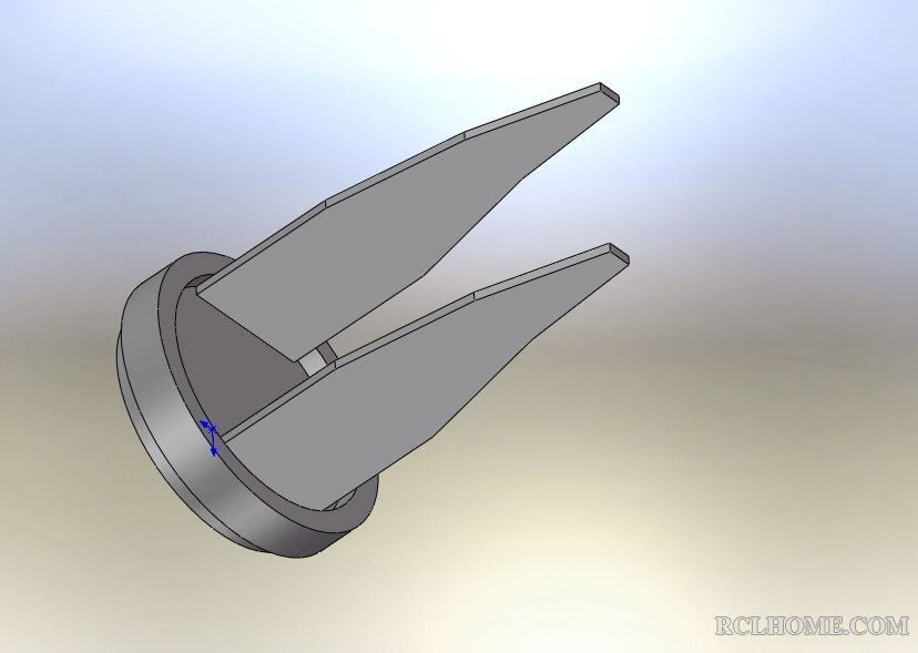

用椭圆感应器两处一起加热可行否?

冷却喷水有何建议?
发表于 2016-2-24 16:24:25 | 显示全部楼层
是双的,只画了一半。
