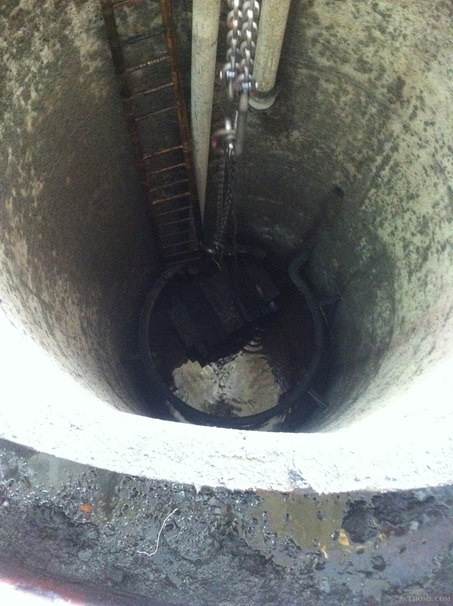

发表于 2015-11-4 22:22:21 | 显示全部楼层
小袁 发表于 2015-11-4 21:35
这个办法很多地方都采用。。。

这是一个深井淬火油槽?底部带冷油喷射,这么深不考虑转移速度的影响吗?
发表于 2015-11-8 20:07:27 | 显示全部楼层
小袁 发表于 2015-11-8 19:49
这是一个深井淬火油槽?底部带冷油喷射,这么深不考虑转移速度的影响吗? ...
是个水槽,底部喷射的是从水槽上部溢出去后又返回水槽的水,代替搅拌装置。
发表于 2015-11-8 20:32:34 | 显示全部楼层
cnszgong 发表于 2015-11-8 20:07
是个水槽,底部喷射的是从水槽上部溢出去后又返回水槽的水,代替搅拌装置。 ...
真是开眼啦。哈哈。
发表于 2015-11-8 21:00:06 | 显示全部楼层
小袁 发表于 2015-11-8 20:32
真是开眼啦。哈哈。
为打捞一个掉下去的轴承座,进行了水箱排水作业,使得底部露出,才看到这样的搅拌装置。
