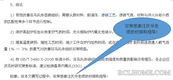

           这里有一篇文章(见附件),作者非常感谢汪庆华老师的校审和指导!
渗碳淬火件非马氏体组织形成原因分析及对策.docx

发表于 2016-2-27 13:48:49 | 显示全部楼层
1  论文中【图1 典型非马氏体组织(未腐蚀状态) 】表达方式欠妥,既然是未腐蚀状态,黑色组织就应该是氧化物IGO,虽然本质也是非马,但应该与渗碳淬火的非马组织形成机理不一样,最好不要混为一谈。
2  图片虽然标出未腐蚀状态,但仔细观察,应该为浅腐蚀或者曾经经过腐蚀又重新抛光不彻底,周边组织已经隐约看到。这是观察非马组织层深常用的方法,增加了非马组织反差,看的更清楚。
3  IGO和非马组织产生的本质有区别,时间节点不一样,解决方法原理应该有区别。
   以上仅为个人之看法,旨在深入讨论,没有对与错,欢迎拍砖。
