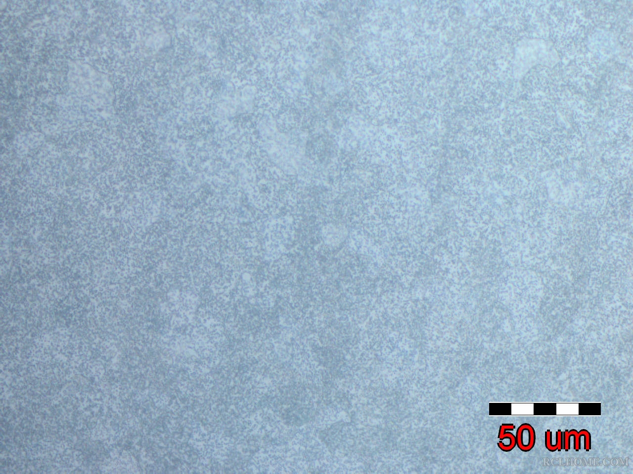

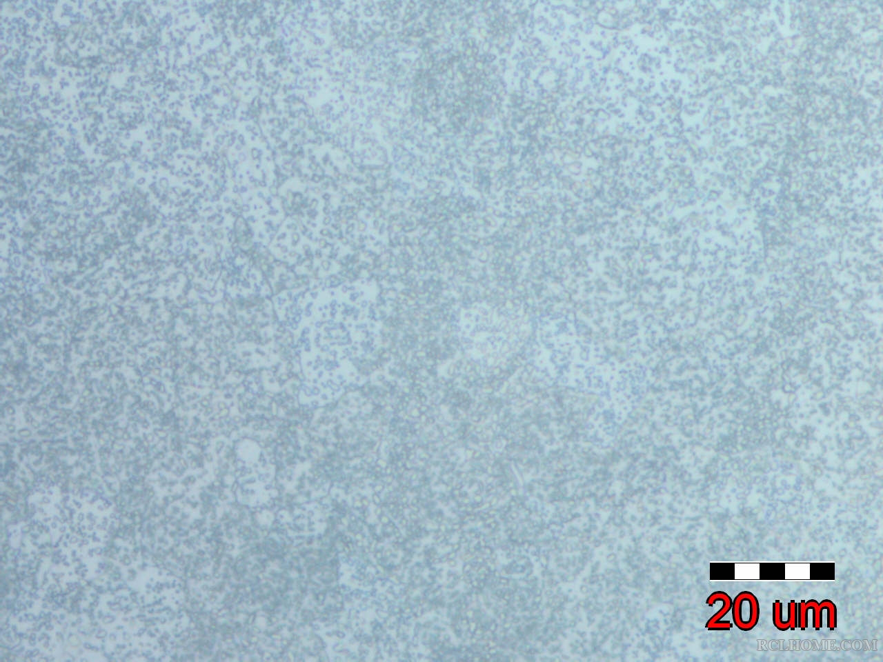

在做一个轴承圈项目,客户自己家里做变形控制不住,拿来我们这做试验,做前检了下原材料的球化组织,大家评评做得怎么样?会不会造成变形问题呢?
500X照片:
1000X照片:

发表于 2013-2-27 17:06:00 | 显示全部楼层
搞轴承热处理的同行不在线,我没做过。感觉是做的普通球化退火,没有经过等温,效果一般。胡乱说的。

发表于 2013-2-27 17:16:49 | 显示全部楼层
1000倍下看珠光体颗粒都那么细小均匀了,感觉球化得不错啊。

发表于 2013-2-27 20:12:15 | 显示全部楼层
球化效果不理想。对变形的影响大小不好说。总体感觉可以接受。
发表于 2013-2-27 21:03:58 | 显示全部楼层
组织很正常,可以放心淬火。可以按照SEP1520评一下碳化物(CG)颗粒级别

发表于 2013-2-27 21:07:27 | 显示全部楼层
图片1上方中部依稀有细片,碳化物直径均匀性也不好(同意TOM可能不是等温球退的意见)。另建议2%硝酸酒精腐蚀,不能太深。
