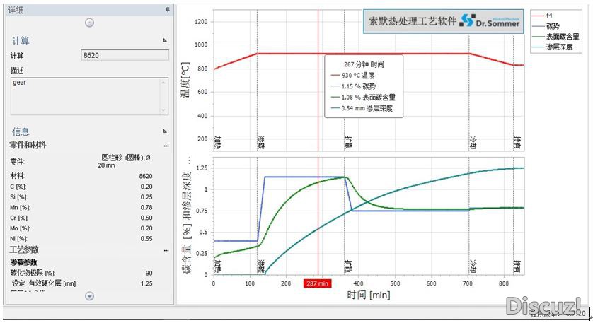

8620H材料渗碳,CHD=1.0-1.5,硬度58-62HRC,这样的工艺是否合理,主要是强渗阶段的碳势是否太低,请经常使用的专家多提宝贵意见。这个工艺是否有改进的必要。设备是丰东多用炉。甲醇做载气,丙烷做富化气。 个工艺webwxgetmsgimg.jpg

930,用1.05的碳势,我也觉得有点低了,可以1.15-1.2的碳势

通常碳势是低了,8620我们930温度的话,强渗碳势一般1.15-1.20左右,扩散0.9-0.95.
但这是我们零件,并且是根据检测结果来的。如果楼主餐奥没吵过18%的话,可以提高碳势。

那么你们现在生产出来的金相结果是什么样。我认为你强渗调整到1.15  扩散调整到0.9。这样的工艺完全没问题。在调前你要把你现在生产的结果发出来。

个人愚见:强渗温度930度,强渗碳势可以提高到1.2C%,扩散碳势可以提高0.85C%,终扩散可以0.80C%,之前我们伊顿的产品就是这个工艺,另外按照你上面那个工艺,非马和内氧化应该蛮严重吧

用软件模拟计算8620合金系数1.03,渗速比纯碳钢略快。930℃碳黑形成极限1.3%C,按90%计算,碳势可用1.17%C。建议按1.15%C強渗,但強渗/扩散比例要调整,强渗时间要缩短。

用模拟软件优化热处理工艺确实可以为企业带来可观的经济效益!

Consultanting 发表于 2020-11-12 08:03
用软件模拟计算8620合金系数1.03,渗速比纯碳钢略快。930℃碳黑形成极限1.3%C,按90%计算,碳势可用1.17 ...
用什么软件模拟的呢?不错!

大神,模拟软件,感觉太牛了!发一个出来,学习学习!谢谢!
