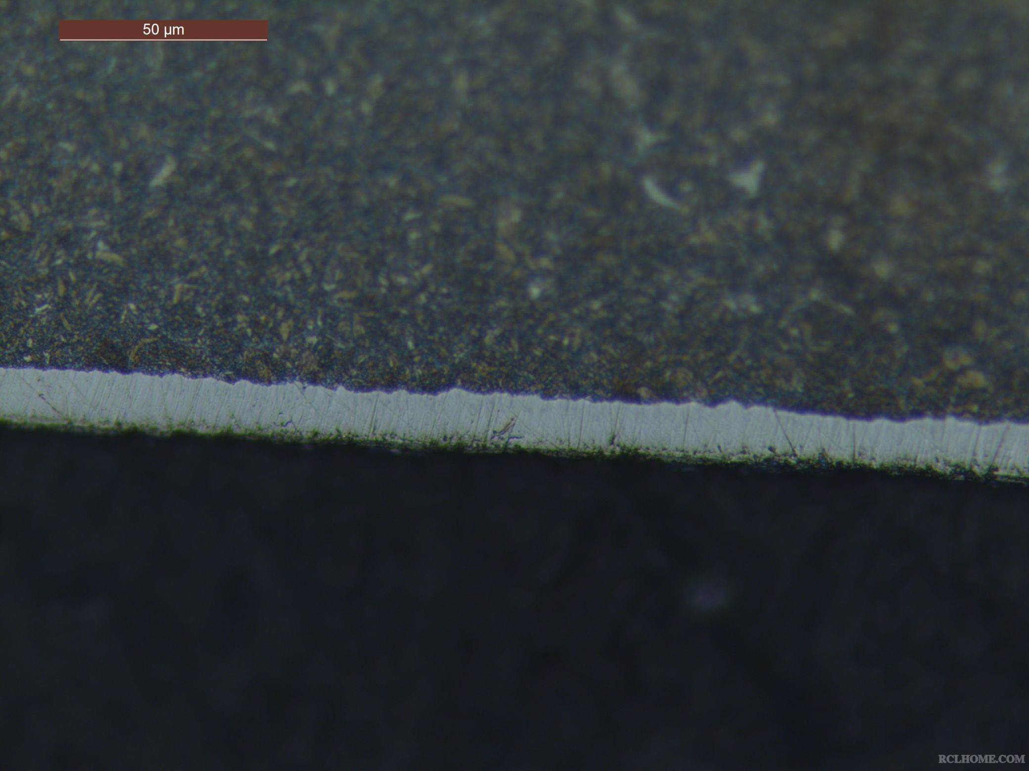

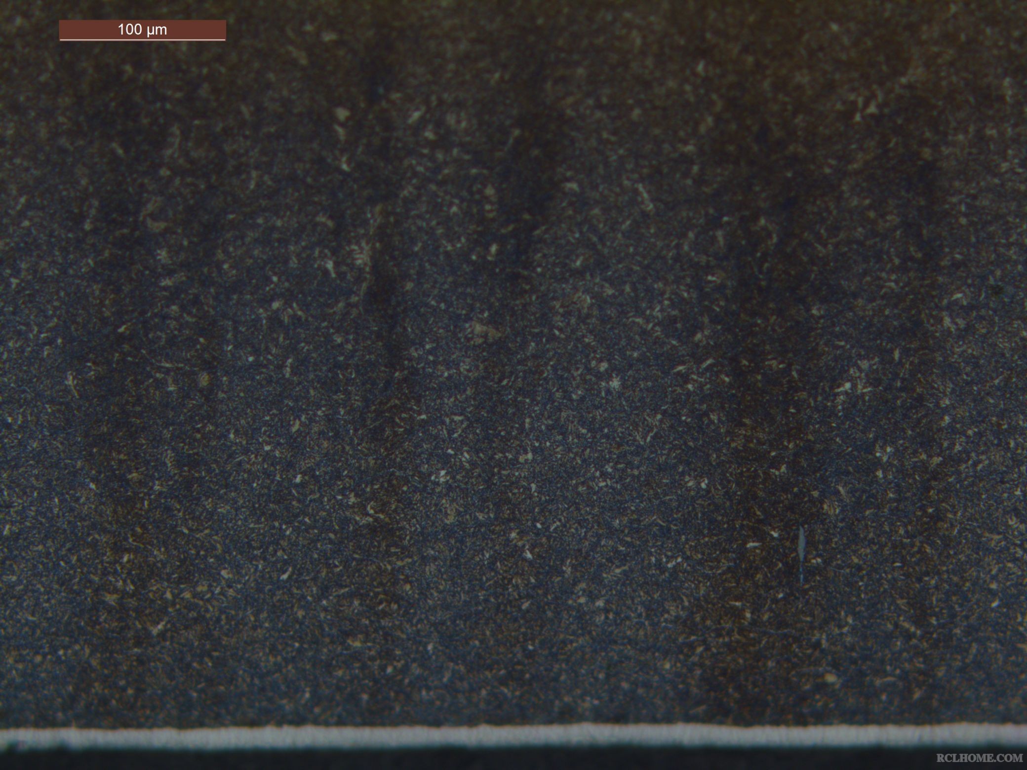

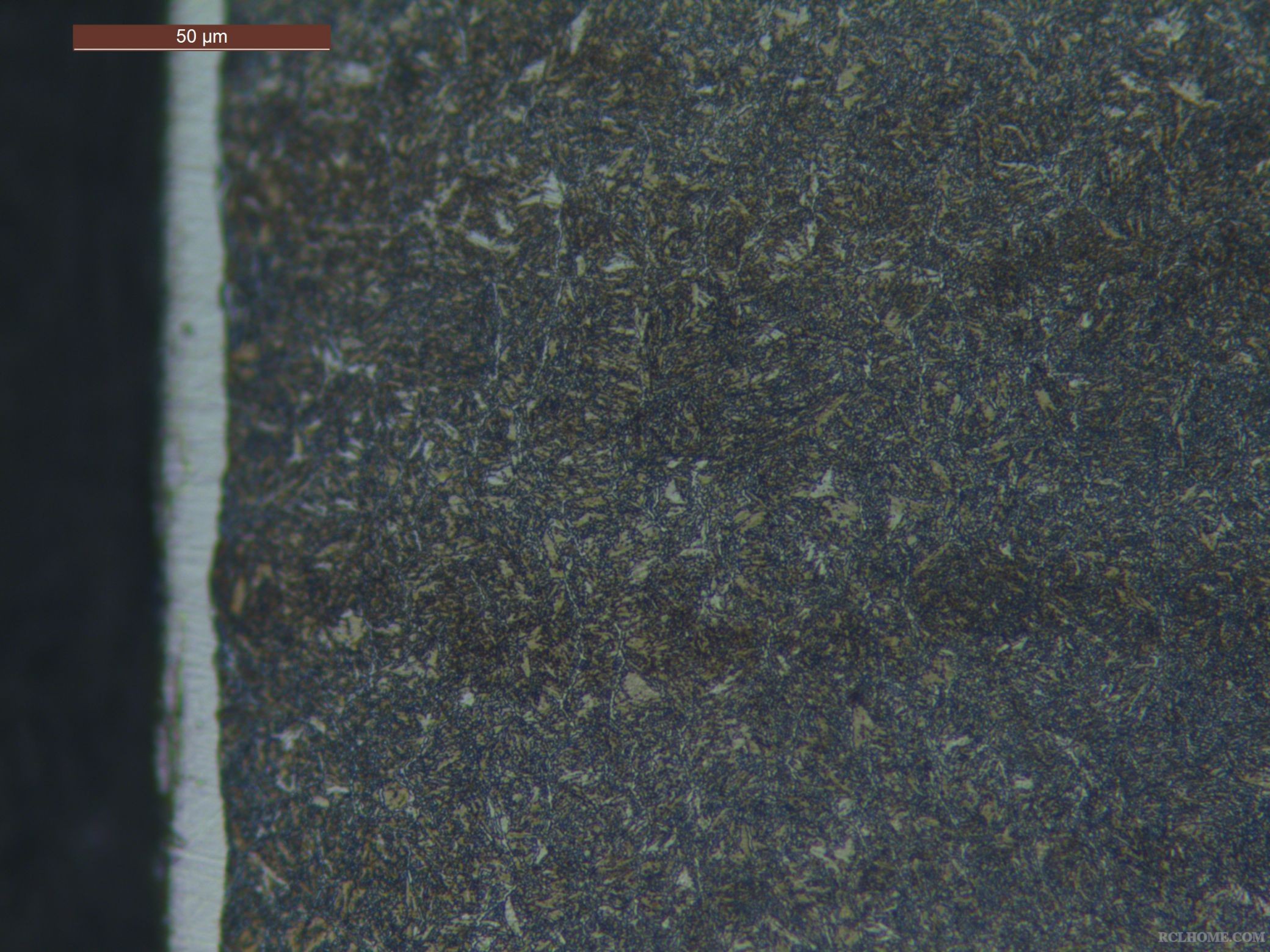

           如题,530℃(Kn=0.3)×2000min随炉降温冷却,为什么会出现这种白层?中间那条由密集的小黑点形成的黑带是什么玩意儿?
 楼主| 发表于 2016-3-2 14:37:30 | 显示全部楼层
        附图
 楼主| 发表于 2016-3-2 14:39:30 | 显示全部楼层
         补充:材料为42CrMo4调质

老孤的试样,好像不太好,白亮层是否有疏松,没有看出来

氮化时间长了,扩散层和白亮层之间边界会模糊,一篇论文上看到的。望各位大师指正

不清楚补发一张

论文找不到了,原句:随渗氮时间延长白亮层深度增加,内侧平直过度为不太平直,亮层内也有黑区,黑色扩散层内出现脉状氮化物。渗氮时间短,脉状氮化物沿奥氏体晶界呈网状分布。
   最后面一句看不懂,求解释

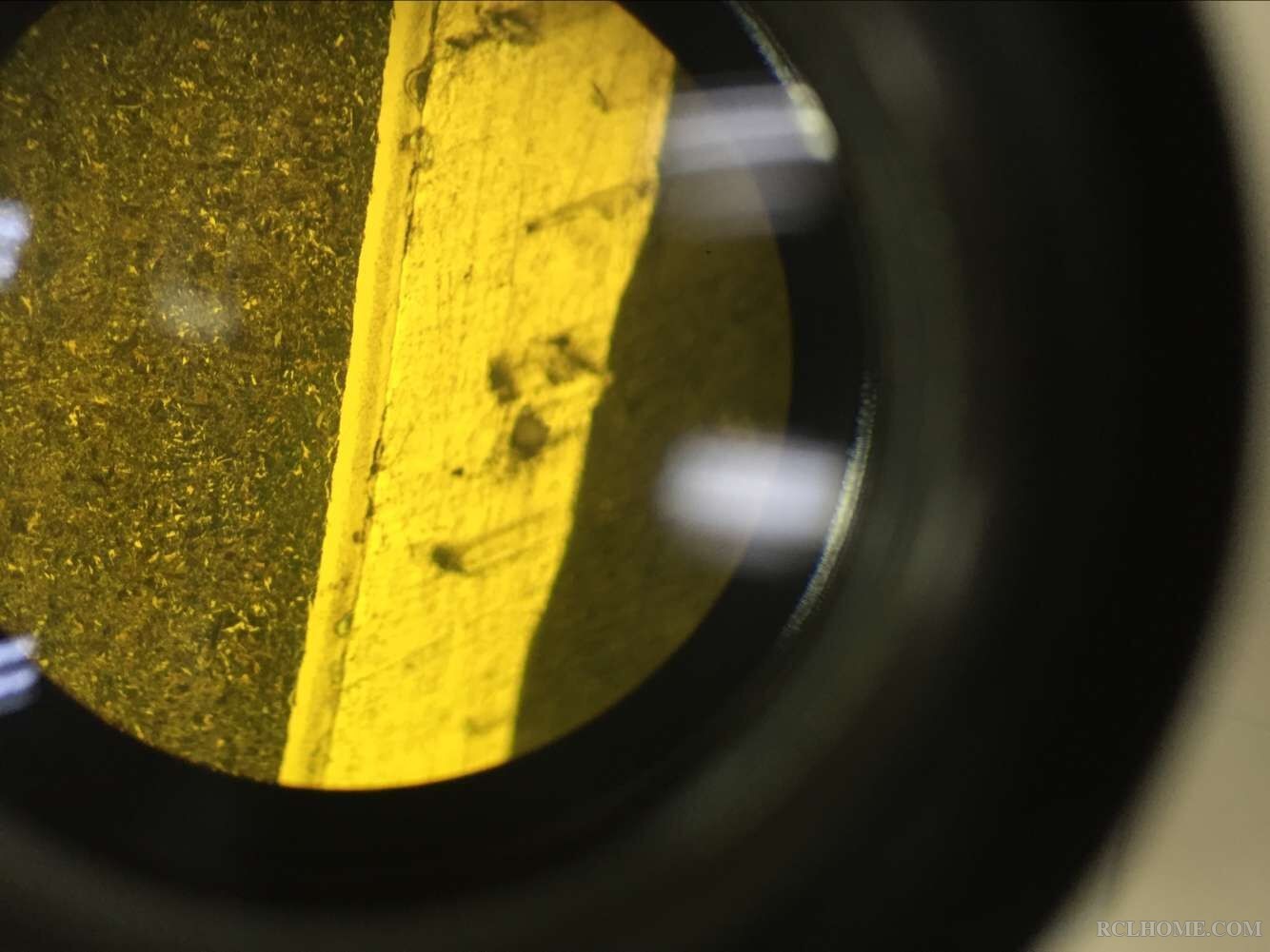

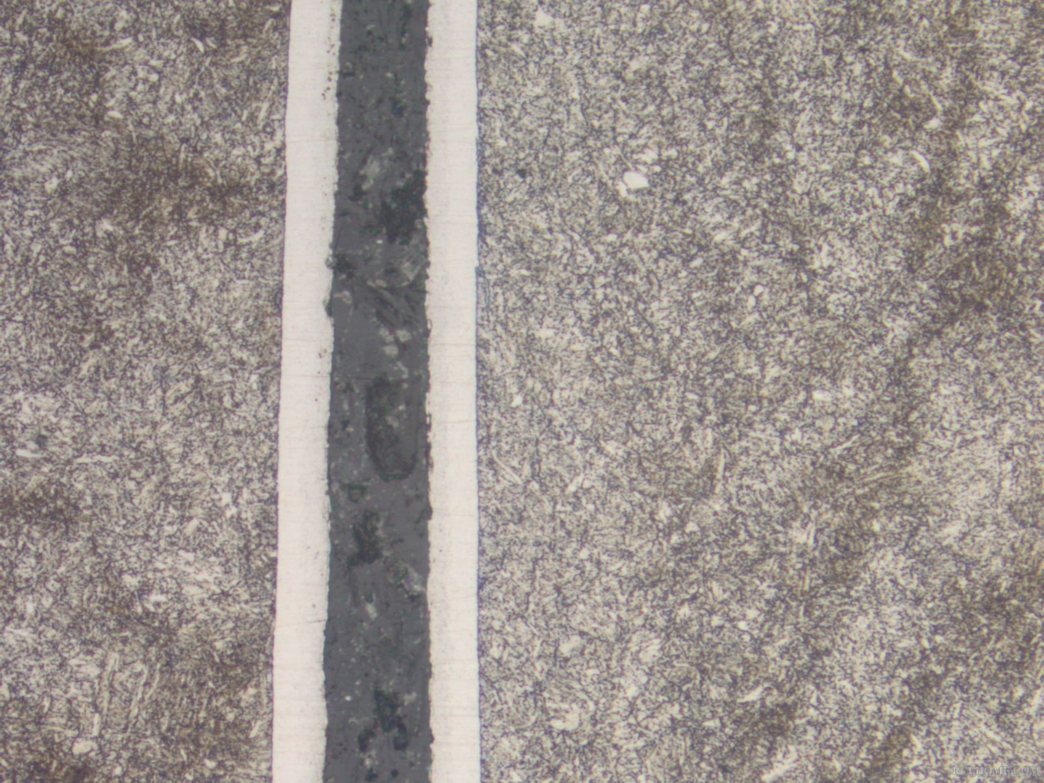

这张是我在福特时候给你 FACE 1 500X.jpg FACE 1 200X.jpg 做的,可惜工程师买的耗材不对,做出来只有这样

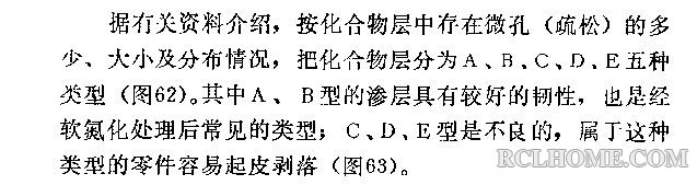

发表于 2016-3-8 22:16:22 | 显示全部楼层

Kn=0.3,对应氨分解率85%,42CrMo4能做出白亮层是很不错的。

这个,不就是GB/T11354-2005的五级疏松评级吗?

          想比这个硬度一定不高。
