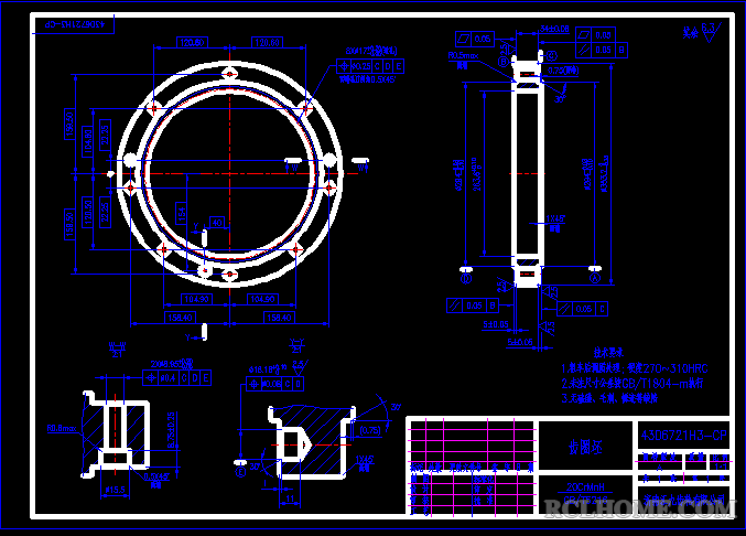

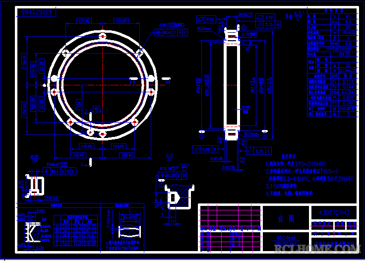

            如题,看附件(QQ截图),如果采用一发法高频感应淬火,所需设备功率多大?如果采用中频感应加热电源加热、通用立式淬火机床,选择连续移动扫描式加热淬火,则淬硬层深度能否有望达到技术要求?所需加热电源功率?

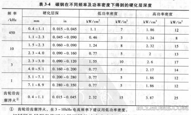

表面能量用一发法是|一3KW/平方厘米。没核实,可查热处理手册。

齿根0.5-1mm中频干会不会厚了呀
那些孔需要通水冷却么
这活的重点可能就是变形量了
没接触过这类产品,还有图得粗线调细了才看得清好费眼

       这个内齿圈的齿顶圆直径为Ф263.7mm=Ф26.37cm,齿圈高度44mm=4.4cm,若采用一发法淬火,其一次加热面积应为S=2×3.14×1/2(26.37)×4.4=364.5平方厘米,功率=3×364.5=1093.5KW???

          怎么会是立方厘米呢?内齿圈展开应该是长方形,长度就是原来的齿圈顶圆的周长,宽度为齿圈高度,即面积为:2×3.14×(1/2)×26.37cm×4.4cm=364.5平方厘米
          再按照龟版提供的比功率3KW/平方厘米,计算一次加热实际所需功率:3KW/平方厘米×364.5平方厘米=1093.5KW?

呀,刚去查了下,功率密度单位没有问题。我看错到折算功率密度了
