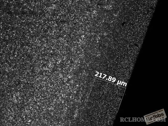

分享:高碳钢渗碳淬火后的金相组织
发表于 2016-3-6 11:08:26 | 显示全部楼层 |阅读模式
         如题,BBS淘来的,没有任何文字信息

发表于 2016-3-6 18:00:13 | 显示全部楼层
老孤,怎么感觉还不错啊?

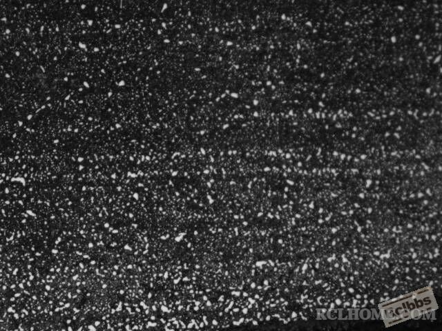

发表于 2016-3-7 11:43:54 | 显示全部楼层
这碳化物像做过球化一样。
