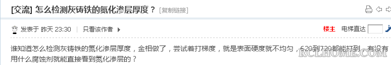

        淘帖,内容见附件(QQ截图)

老孤,灰铁不看硬度的吧。只看抗拉强度,屈服强度。 再说灰铁硬度是测不准的
 楼主| 发表于 2016-3-7 09:11:32 | 显示全部楼层
simida 发表于 2016-3-6 18:02
老孤,灰铁不看硬度的吧。只看抗拉强度,屈服强度。 再说灰铁硬度是测不准的 ...
这里讲的还灰铁氮化后的表面硬度和氮化层深度检测问题

很多书看可以查询到的,现在我没有带自己的电脑,不好买试剂,硬度不准,采用金相法
