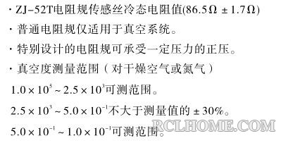

不知道您的真空计是什么牌子的,高真空用电离规,中真空用电阻规,电阻规有测量值有时会非常不准确,以成都正华的电阻规为例说一参数,如下图所示 QQ截图20160307224929.jpg
电阻规的相对准确范围是0.5~2500Pa,但这个范围也是需要您反复校调满度和零点的基础之上,不是插上一个规,您说能得到一个准确数据,真空度需要校准的。关于国产真空计的校准方法在本论坛有过讨论,楼主可以搜索看看。
如果以上推理成立的话,说明楼主一定漏掉了一个重要信息,不要看12个小时的压升率,楼主应该记录每10分钟的压升率、30分钟压升率和一个小时压升率,对比每一个时段的数据,看看是否有什么规律:如果每个时间段的数值是一样的,说明设备是真的漏,如果不一样则说明是炉内放气与漏的叠加。

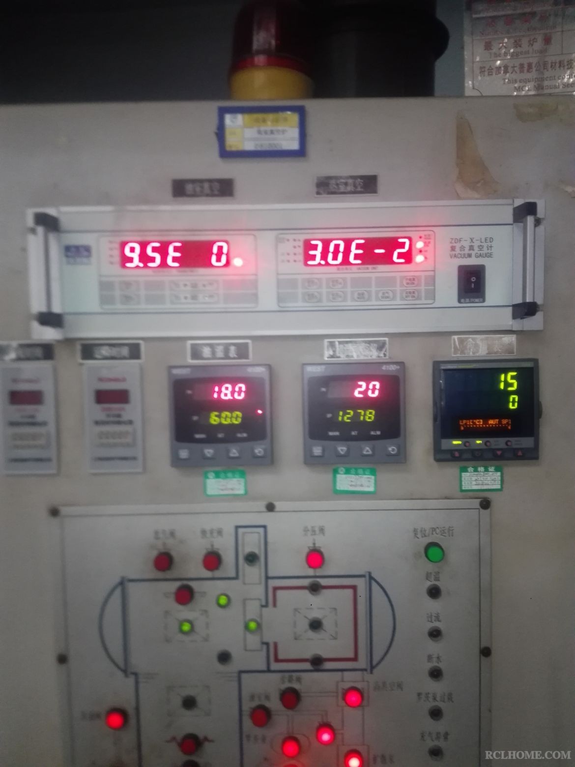

使用west作报警,使用欧陆2604作温控,有点像北京华*的炉子。定期贴仪表检定合格标签,说明使用单位是对指要求是非常严格的,普惠公司的供应商,可能是航空发动机零部件生产单位,楼主要注意保密的问题了。
