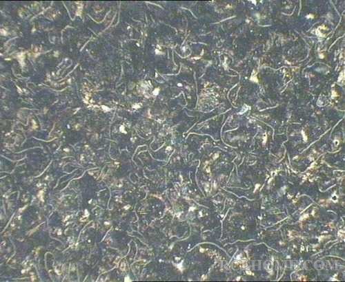

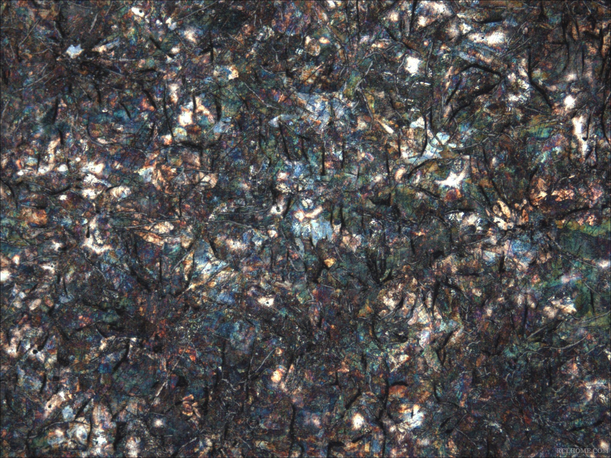

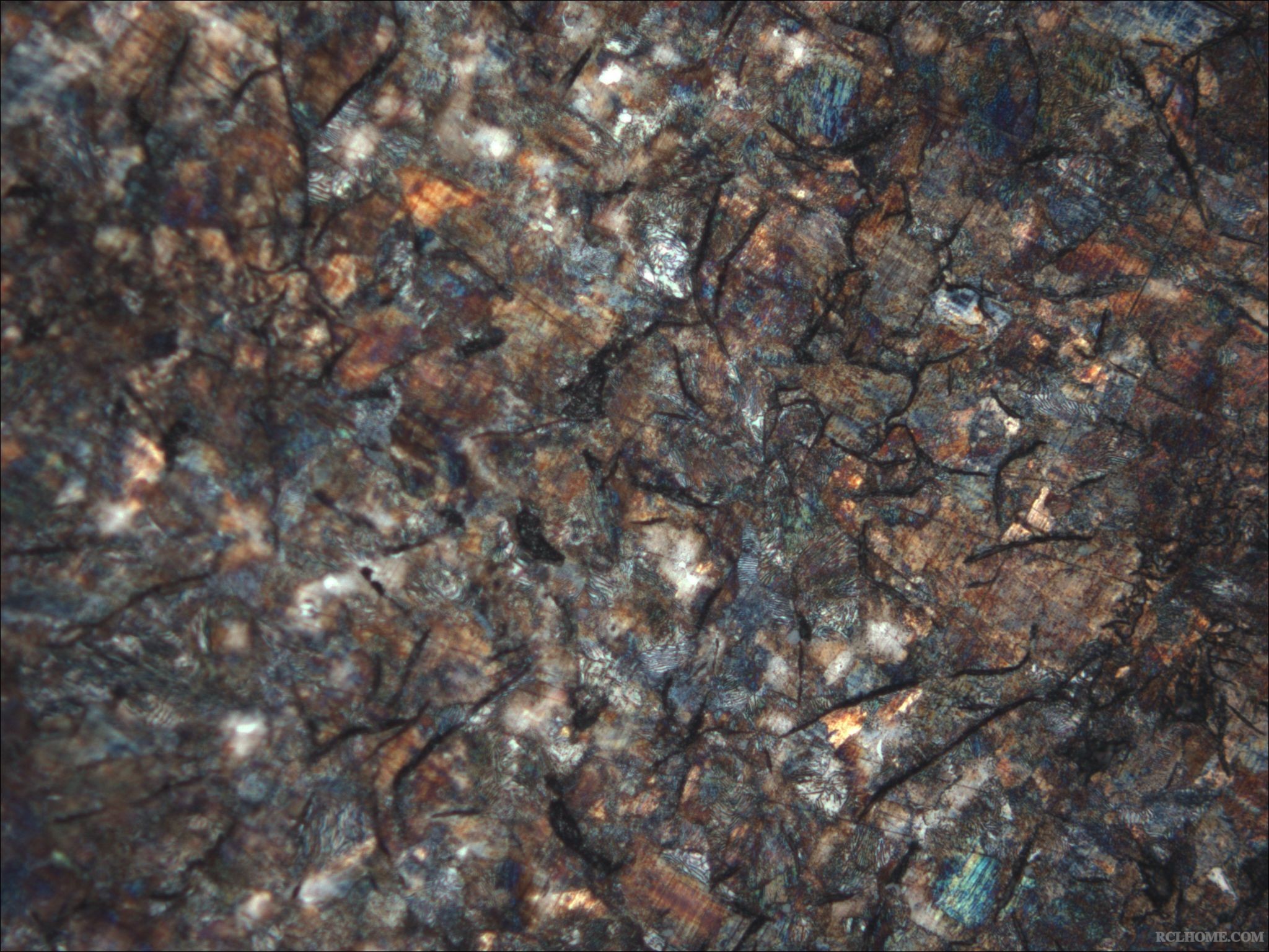

请专家看看图片里面的白色是碳化物还是游离铁素体?
图片100倍 和200 倍。

发表于 2016-3-11 07:34:56 | 显示全部楼层
这个是铁素体,不是碳化物。个人看法,还清专家们指点。

发表于 2016-3-11 12:43:00 | 显示全部楼层
很好区分的,只要分清楚形态就好了,碳化物是没有晶界的

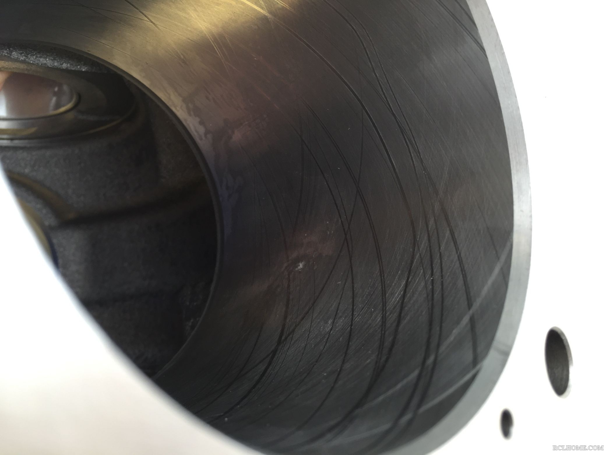

清淡专家,上面图里面白色的你认为是什麽? 这个零件在珩磨的时候出现有划痕,如图。

发表于 2016-3-11 16:13:11 | 显示全部楼层
你腐蚀的有点过!我看着是在石墨附近的F

发表于 2016-3-11 18:42:26 | 显示全部楼层
連著石磨的是Ferrite, 遠離石墨的是 Steadite. 刮痕是Steadite 的貢獻.

 楼主| 发表于 2016-3-12 08:48:47 来自手机 | 显示全部楼层
这张图也是磷共晶吗?

发表于 2016-3-21 19:08:51 | 显示全部楼层
我也做HT,你上面没有碳化物,都是铁素体
