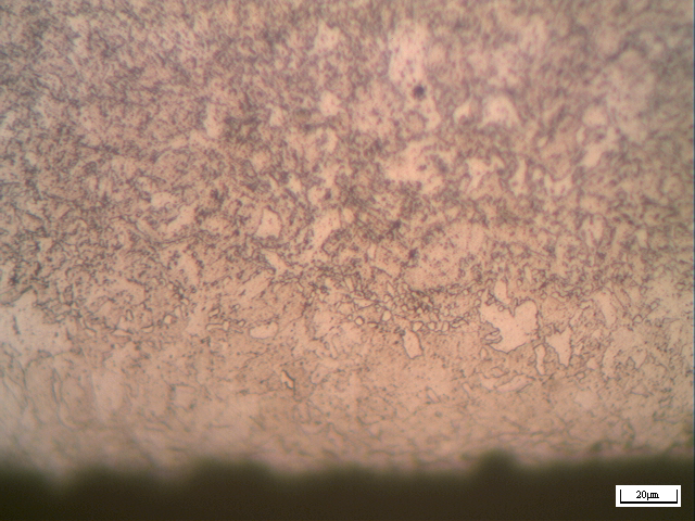

42CrMo 齿圈氮化,同一炉中 其他硬度都合格。发现6件硬度不合格。剖切硬度低的一件 ,金相组织 ,各位高手 分析分析 什么原因 导致硬度低。
100X
100X
500X
500X

发表于 2016-3-10 21:39:07 | 显示全部楼层
是不是白色的铁素体太多了?打过心部硬度?

发表于 2016-3-11 08:34:57 | 显示全部楼层
芯部硬度还是表面硬度?氮化之前什么处理?
发表于 2016-3-11 09:39:26 | 显示全部楼层
         请回答老孤几个问题:
         1. 多大的齿圈,要全检表面硬度?
         2. 所用氮化设备、装炉量?氮化工艺?
         3. 没有随炉试样?
         4. 你提供的金相照片是芯部组织吗?怎么未见白亮层?
         5. 你的产品技术要求?合格的硬度在什么范围?不合格的呢?

发表于 2016-3-11 11:40:14 | 显示全部楼层
没有看见化合物层?
发表于 2016-3-11 13:13:05 | 显示全部楼层
感觉表面脱碳了。

发表于 2016-4-2 11:10:39 | 显示全部楼层
没有氮化层啊?
