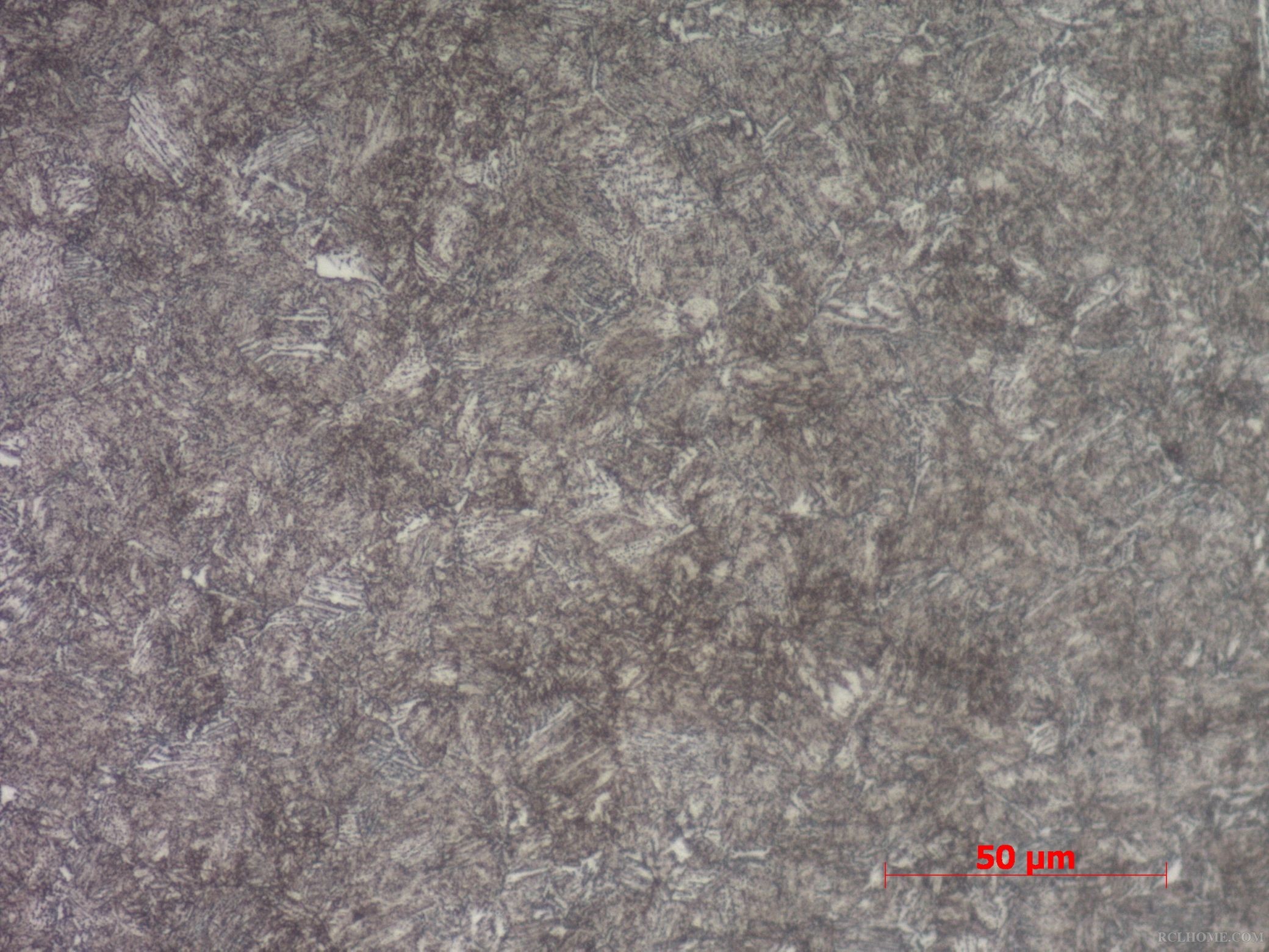

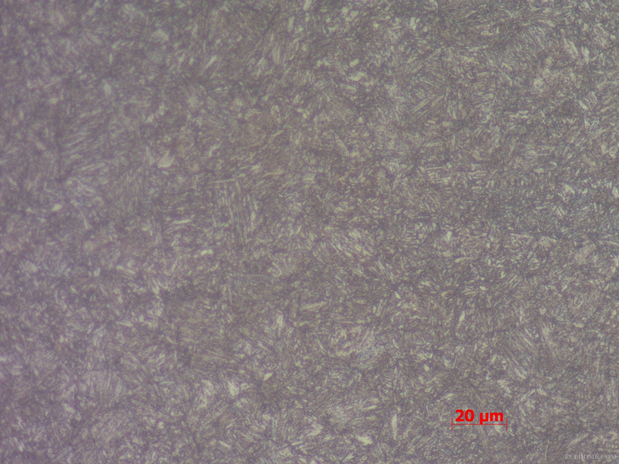

直径18 长74 860淬火 快速淬火油 580回火 井回火炉 材料 35CRMO
500X 心部
500X 心部
500X 表面
500X 表面
清淡 + 20
发表于 2016-3-11 12:23:16 | 显示全部楼层
有少量F,并没有什么大问题。

 楼主| 发表于 2016-3-11 12:57:54 | 显示全部楼层
tianmu 发表于 2016-3-11 12:23
有少量F,并没有什么大问题。
主要是比之前做的产品F多的太多了
发表于 2016-3-11 13:09:59 | 显示全部楼层
红泥小火炉 发表于 2016-3-11 12:57
主要是比之前做的产品F多的太多了
如果你判断这样不合格,尽可用水来淬火。
发表于 2016-3-11 13:15:15 | 显示全部楼层
对比照发上来看一看,感觉还好吧!稍微冷却有一点不足。

 楼主| 发表于 2016-3-11 16:01:29 | 显示全部楼层
tianmu 发表于 2016-3-11 13:09
如果你判断这样不合格,尽可用水来淬火。
没有说不合格,只是效果有点不如之前的好,所以问下是材料的问题还是设备的问题

 楼主| 发表于 2016-3-11 16:04:13 | 显示全部楼层

 楼主| 发表于 2016-3-11 16:05:52 | 显示全部楼层
ZEISS拍出来的图不是很好,在视场内差别比较明显。

发表于 2016-3-11 17:26:46 | 显示全部楼层
是有一点,冷却问题。两个硬度相差大吗?

 楼主| 发表于 2016-3-11 20:54:22 | 显示全部楼层
清淡 发表于 2016-3-11 17:27
你是?怎么知道我在广州做过?现在还是在广州上班。
之前在论坛有金相问题请教过你!好久没上号都忘了

 楼主| 发表于 2016-3-11 20:55:17 | 显示全部楼层
清淡 发表于 2016-3-11 17:26
是有一点,冷却问题。两个硬度相差大吗?
差6个HRC吧
