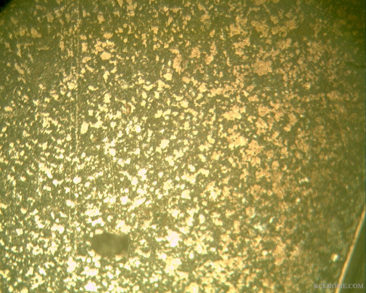

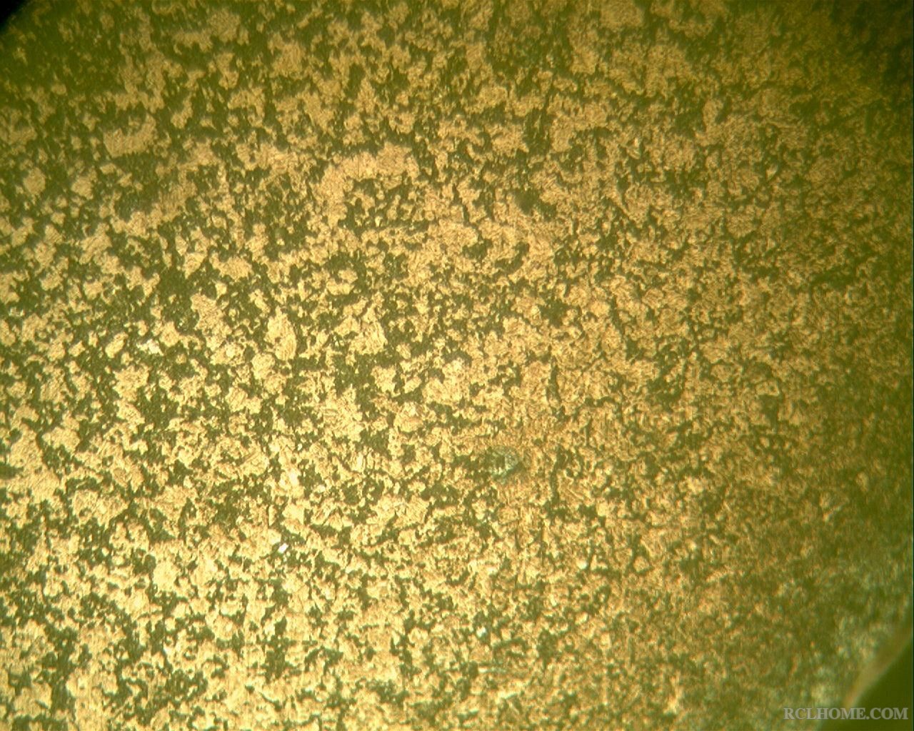

Φ15*150光轴,高频淬火后硬度不均匀,同一截面有的位置合格有的不合格,轴向硬度也是不均,
金相图片是同一截面不同位置的的,大家帮分析下是加热不足还是冷却不足呢?
约HV400
约HV400
约HV500
约HV500
约HV630
约HV630

图一是块状铁素体吗
发表于 2016-3-12 17:21:43 | 显示全部楼层
guminjie 发表于 2016-3-12 17:06
图一是块状铁素体吗
应该是马氏体
发表于 2016-3-12 18:17:17 | 显示全部楼层
材料呢?,试样金相做的不好,硬度曲线呢?
