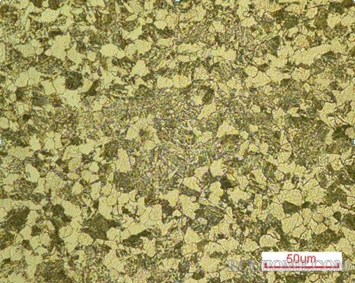

如题,20CrMoH 正火后出现游离珠光体。请各位一起分析分析。工艺930  480等温。

哪些是游离珠光体,求扫盲,中间哪些吗
发表于 2016-3-12 19:00:39 | 显示全部楼层
感觉像成分偏析。

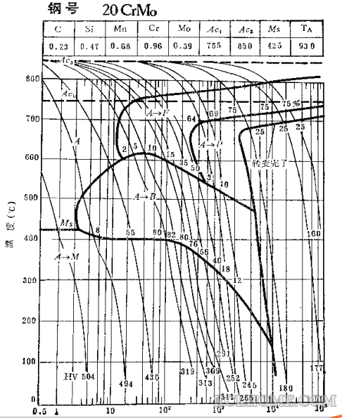

游离珠光体,我感觉就是粒状贝氏体。铁素体加贝氏体和少量屈氏体。

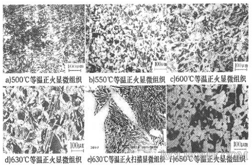

粒贝吧  你们480等温是不是低了点?至少也550吧

            这个材料在480℃获得的应该是贝氏体组织,怎么可能合格?
