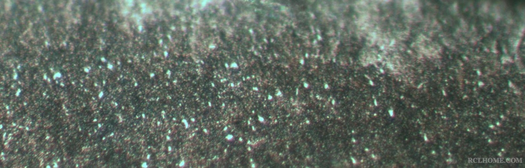

给这张图的碳化物评个级
发表于 2016-3-13 12:11:25 | 显示全部楼层 |阅读模式
放大倍数:500

发表于 2016-3-13 16:33:05 | 显示全部楼层
可以猜下吗?2级

 楼主| 发表于 2016-3-13 19:03:42 | 显示全部楼层
fjg 发表于 2016-3-13 16:33
可以猜下吗?2级
可是客户不认可啊!

发表于 2016-3-13 19:20:38 | 显示全部楼层
秦时明月 发表于 2016-3-13 19:03
可是客户不认可啊!
我猜的话最多不过三级的,没记错的话,高工您是公司主要的重载齿轮,重载齿轮一般都不是3级都算合格吗?不知道对不对,我不是金相工!

发表于 2016-3-13 21:43:32 | 显示全部楼层
金相新手,蒙的呀:JBT6141.3-1991,2级;QC\T262-1999,3级.常规产品,都是合格的。除非用户图纸订货时,有明确要求:500X光镜下不得有可见碳化物。以前接触过类似产品,出问题可能是前期技术交流不充分。

发表于 2016-3-14 07:54:38 | 显示全部楼层
是渗碳零件吗?按照GBT25744,最多不过3级

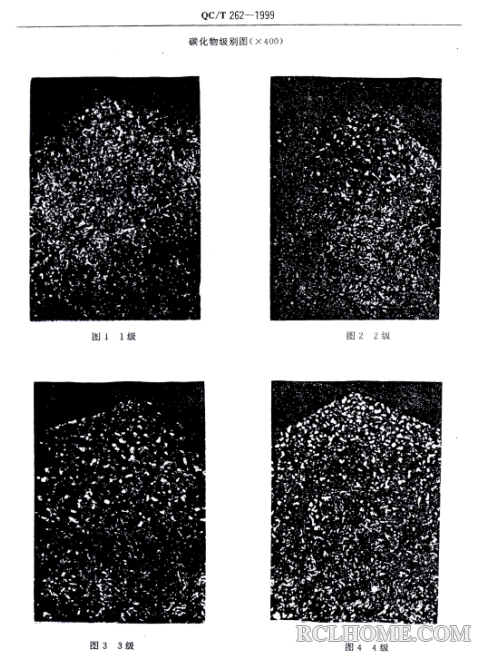

发表于 2016-3-14 09:24:02 | 显示全部楼层
可是客户不认可啊!
可以参照这几个标准(见附图)与客户沟通交流

发表于 2016-3-14 12:25:49 | 显示全部楼层
点状碳化物沿晶界呈半网状弥散分布,没有角状和骨胳状碳化物,按JB/T6141.3标准,最多评2级。

发表于 2016-3-14 16:45:38 | 显示全部楼层
可是客户不认可啊!
大概是2级把。难道说客户想看不到碳化物(就像灵猫所说的:确实有客户有这种要求的,比如美闻达就要求做无碳化物的气体渗碳产品)。

 楼主| 发表于 2016-3-14 17:02:50 | 显示全部楼层
cnszgong 发表于 2016-3-14 16:45
大概是2级把。难道说客户想看不到碳化物(就像灵猫所说的:确实有客户有这种要求的,比如美闻达就要求做 ...
客户要求原文是这样写的:“表面显微组织,碳化物、心部显微组织符合GB/T6141.3-1992-3级”。连标准号都写错了。
发表于 2016-3-14 17:07:25 | 显示全部楼层
秦时明月 发表于 2016-3-14 17:02
客户要求原文是这样写的:“表面显微组织,碳化物、心部显微组织符合GB/T6141.3-1992-3级”。连标准号都写 ...
客户评为5级,依据何在?

发表于 2016-3-14 17:11:07 | 显示全部楼层
能否确认客户看到的是同一块试样?

 楼主| 发表于 2016-3-14 17:12:36 | 显示全部楼层
cnszgong 发表于 2016-3-14 17:11
能否确认客户看到的是同一块试样?
这是我们留的一半,客户是别一半。

发表于 2016-3-14 17:19:00 | 显示全部楼层
秦时明月 发表于 2016-3-14 17:12
这是我们留的一半,客户是别一半。
最好让客户将金相照片(5级)和你们的照片对比一下。
排除在同一块试样上出现原材料偏析的可能性。

发表于 2016-3-14 17:41:45 | 显示全部楼层
以前也见到过随委外热处理产品一起送去热处理的(本体随炉试样),在产品(委外)热处理完成后,收到的(随炉试样)和委外(随炉)试样不符合的情况。
发表于 2016-3-14 18:36:14 | 显示全部楼层
我也觉得不会超过3级。我想得到这个样子的碳化物都挺费劲!

发表于 2016-3-16 15:24:23 | 显示全部楼层
这种形态的碳化物,按T262国标,应该是2级

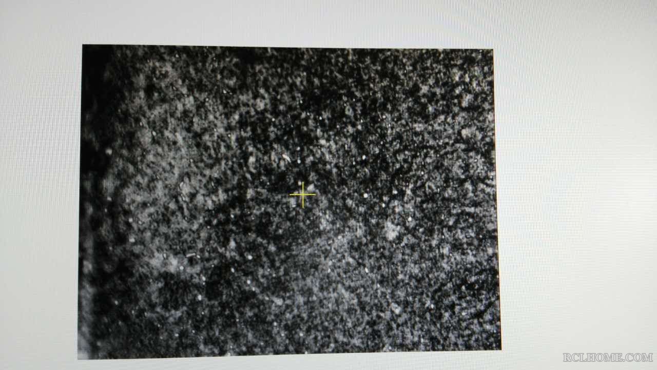

 楼主| 发表于 2016-3-23 10:32:13 | 显示全部楼层
137108055269515463.jpg 这个碳化物能评几级,手机拍的,原金相照片放大400倍。
发表于 2016-3-23 18:53:56 | 显示全部楼层
模模糊糊啊,3级可否?
 楼主| 发表于 2016-3-24 07:21:39 | 显示全部楼层
沧海一声笑 发表于 2016-3-23 18:53
模模糊糊啊,3级可否?
就这张金相,客户坚持碳化物5级。

发表于 2016-4-7 14:20:28 | 显示全部楼层
碳化物最多3级,这样的组织最好用,表面耐磨韧性又好。

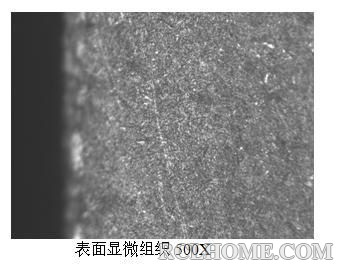

发表于 2016-4-15 15:00:18 | 显示全部楼层
给这张碳化物评个级 360截图20160415150035484.jpg 这是低碳高合金渗碳钢渗碳后的渗层金相组织。

发表于 2016-7-6 14:55:55 | 显示全部楼层
这是我们留的一半,客户是别一半。
最多3级,最好到客户处确认看到的是同一个试样。。
