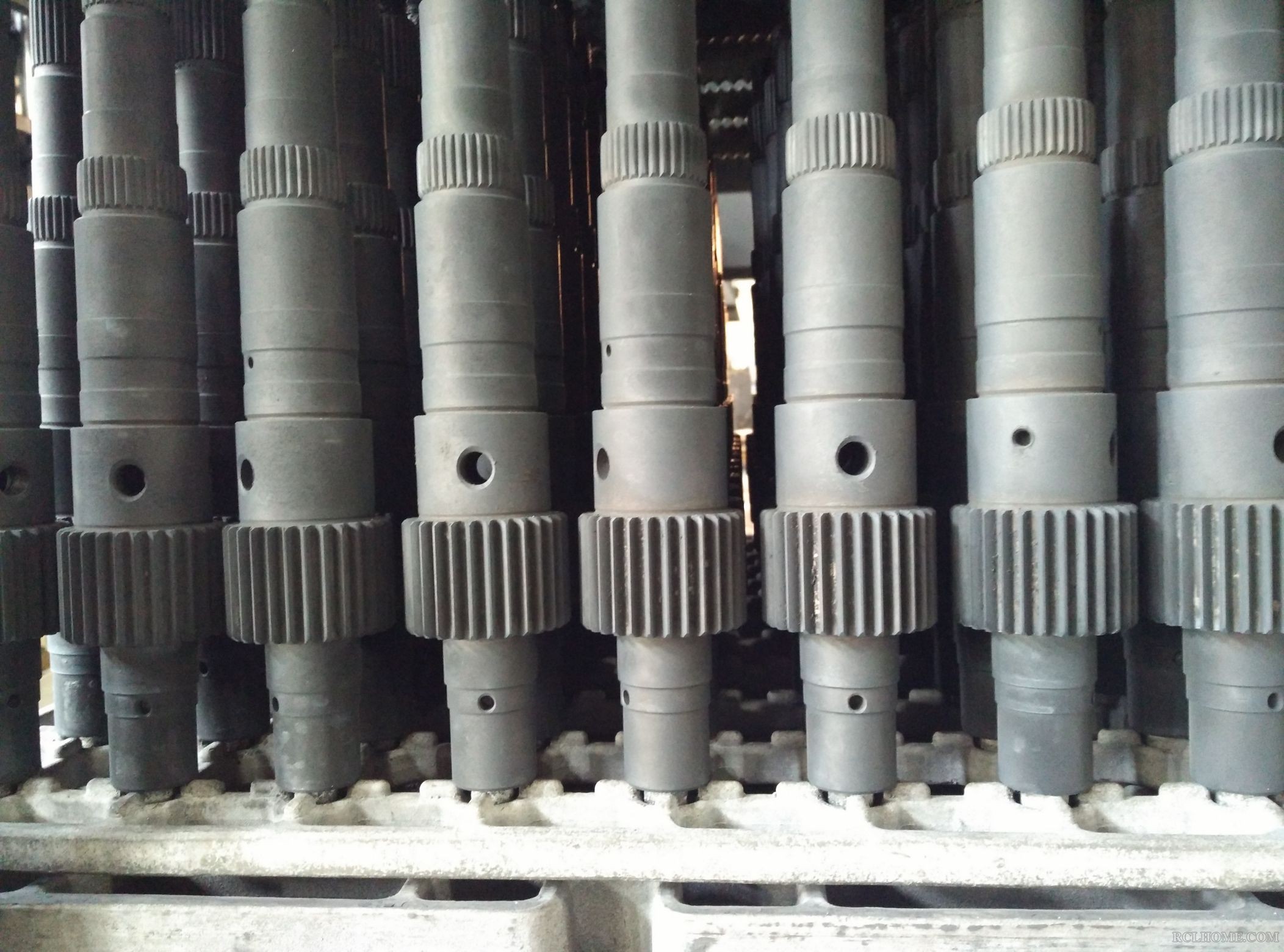

请大家猜猜为什么是这样的颜色呢

氮化?渗碳?

 楼主| 发表于 2016-3-14 16:53:51 | 显示全部楼层
渗碳的零件。。

渗碳后保护气氛冷却(炉冷或缓冷)?

发表于 2016-3-14 17:11:05 | 显示全部楼层
cnszgong 发表于 2016-3-14 17:00
渗碳后保护气氛冷却(炉冷或缓冷)?
赞同是渗碳缓冷的外观形貌

 楼主| 发表于 2016-3-15 11:51:58 | 显示全部楼层
追求卓越 发表于 2016-3-15 10:11
渗碳淬火前炉子出现故障?
你分析的很对,就在3.11日发生的问题。设备故障,中间打开过前门(照片中有轻微氧化)。最后氮气保护降温。

发表于 2016-3-15 15:26:43 | 显示全部楼层
分动箱输入轴?看装炉方式应该是“双环传动”。

打开前门时,温度并不高(450℃左右)

发表于 2016-3-15 21:03:48 | 显示全部楼层
应该是风电项目的零部件
