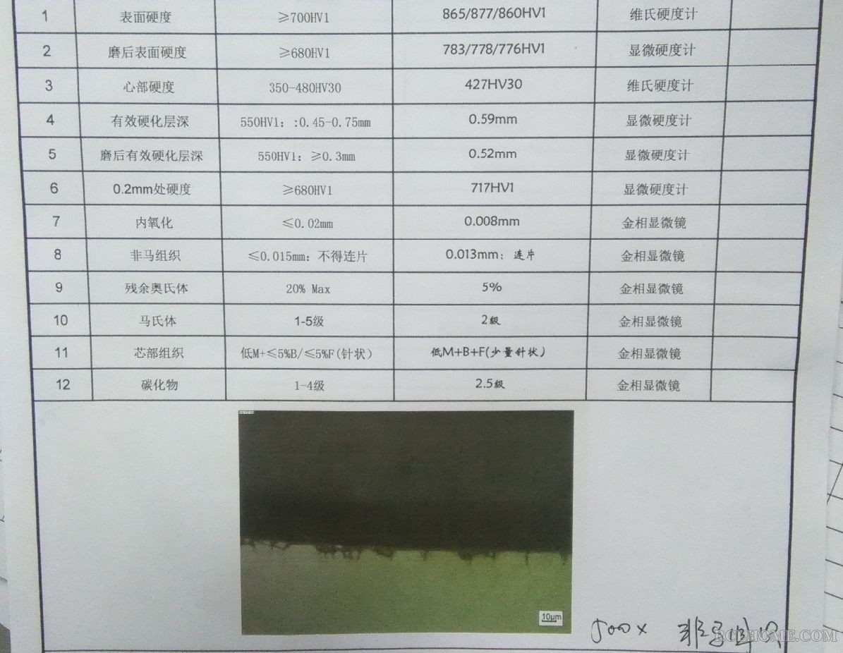

这样的金相结果也给判了不合格。

发表于 2016-3-14 17:13:26 | 显示全部楼层
表面硬度860?这不是有64,65了么
看着像渗碳,有这么高的么
磨后为什么下降那么多?
潇潇暮雨 + 5 感谢支持!
发表于 2016-3-14 17:25:16 | 显示全部楼层
个人观点:这个非马组织要求应该和机加工后的零件表面粗糙度联系起来。随口胡说一下,也许和零件的粗糙度有关吧。
潇潇暮雨 + 5 感谢参与!
发表于 2016-3-14 17:25:46 | 显示全部楼层
什么材料?这个是渗碳淬火?还是碳氮共渗?
发表于 2016-3-14 17:26:05 | 显示全部楼层
腊月寒沫 发表于 2016-3-14 17:13
表面硬度860?这不是有64,65了么
看着像渗碳,有这么高的么
磨后为什么下降那么多? ...
          这个,可以有。

发表于 2016-3-14 21:29:01 来自手机 | 显示全部楼层
这非马已经做的够可以的了。楼主能否透露一下是通过哪些手段来控制非马的

发表于 2016-3-14 22:05:06 | 显示全部楼层
内氧化的要求是否多余?非马为0.015,能达到要求的话,内氧化的0.020还会达不到?

 楼主| 发表于 2016-3-15 08:30:07 | 显示全部楼层
表面硬度860?这不是有64,65了么
看着像渗碳,有这么高的么
磨后为什么下降那么多? ...
厉害。零件表面硬度是检测成品(强喷后齿面),磨后硬度是指的端面磨削后硬度(没强喷)。

 楼主| 发表于 2016-3-15 08:32:39 | 显示全部楼层
cnszgong 发表于 2016-3-14 17:25
个人观点:这个非马组织要求应该和机加工后的零件表面粗糙度联系起来。随口胡说一下,也许和零件的粗糙度有 ...
这非马是存在,深度0.013.但他判不合格原因是《连片非马》。其实我想问的连片非马,怎么才算连片非马。

 楼主| 发表于 2016-3-15 08:37:57 | 显示全部楼层
20CrMnTiH2材料,渗碳淬火工艺
发表于 2016-3-15 09:18:28 | 显示全部楼层
台州风吹倒 发表于 2016-3-15 08:32
这非马是存在,深度0.013.但他判不合格原因是《连片非马》。其实我想问的连片非马,怎么才算连片非马。 ...
我也不知道连片非马的判定标准是什么。可以问一下出这份检测报告的检验员,让他提供这个标准的标准号。

 楼主| 发表于 2016-3-15 09:49:38 | 显示全部楼层
cnszgong 发表于 2016-3-15 09:18
我也不知道连片非马的判定标准是什么。可以问一下出这份检测报告的检验员,让他提供这个标准的标准号。 ...
他们企业标准为两条交接的就判定连片。但我们不认同他们的标准,所以就一直有争议。我们判合格,他们判不合格。
发表于 2016-3-15 09:51:56 | 显示全部楼层
台州风吹倒 发表于 2016-3-15 09:49
他们企业标准为两条交接的就判定连片。但我们不认同他们的标准,所以就一直有争议。我们判合格,他们判不 ...
但他们的内部标准总要有出处吧!
当然如果他们将这个要求写入了技术协议中,那么就是他们说了算。

 楼主| 发表于 2016-3-15 11:42:44 | 显示全部楼层
cnszgong 发表于 2016-3-15 09:51
但他们的内部标准总要有出处吧!
正如你所说。技术图纸没明确,我们才有争议。但他们理化中心执行的是企业标准。我也找不到国家标准对连片非马的定义。
发表于 2016-3-15 15:48:11 | 显示全部楼层
台州风吹倒 发表于 2016-3-15 11:42
正如你所说。技术图纸没明确,我们才有争议。但他们理化中心执行的是企业标准。我也找不到国家标准对连片 ...
试样重新打磨看看。

发表于 2016-3-15 15:55:21 | 显示全部楼层
cnszgong 发表于 2016-3-15 09:45
是否可以做个实验:将同一批料的两段使它们得到不同的表面粗糙度,然后同一炉渗碳淬火并回火,然后检测这 ...
        这个实验不复杂,可以一试
发表于 2016-3-15 15:56:34 | 显示全部楼层
可以找一家有一定资质的机构进行第三方评价和仲裁

发表于 2016-3-15 16:02:01 | 显示全部楼层
台州风吹倒 发表于 2016-3-15 08:30
厉害。零件表面硬度是检测成品(强喷后齿面),磨后硬度是指的端面磨削后硬度(没强喷)。 ...
端面好检测,齿面检测就好麻烦。

发表于 2016-3-15 16:05:10 | 显示全部楼层
自由裁决权!
发表于 2016-3-15 16:05:36 | 显示全部楼层
检测手法和参照标准都应该在热处理之前就沟通好,存在争议就不该热处理。

 楼主| 发表于 2016-3-15 16:30:13 | 显示全部楼层
落水残阳 发表于 2016-3-15 16:16
就怕干完活再扯皮。我们供应商都乖的很,干活之前就让我们讲好怎么检测,各种详细,就怕干完活扯皮。 ...
这个也算不上扯皮。顾客的理化中心主任也很专业,说零件干成这样的结果也比较好,没上真空炉这个问题解决不了。主要是对方企业标准对连片也就几个字描述,按他们的描述两根交叉到一起算连片。最后我们拿出美国企业对连片非马的图谱标准。客户也对自己的标准进行讨论,在定论前接受零件(这点说明客户还是比较讲道理的)。具体还没盖棺定论,所以请家里的各位发表看法。
