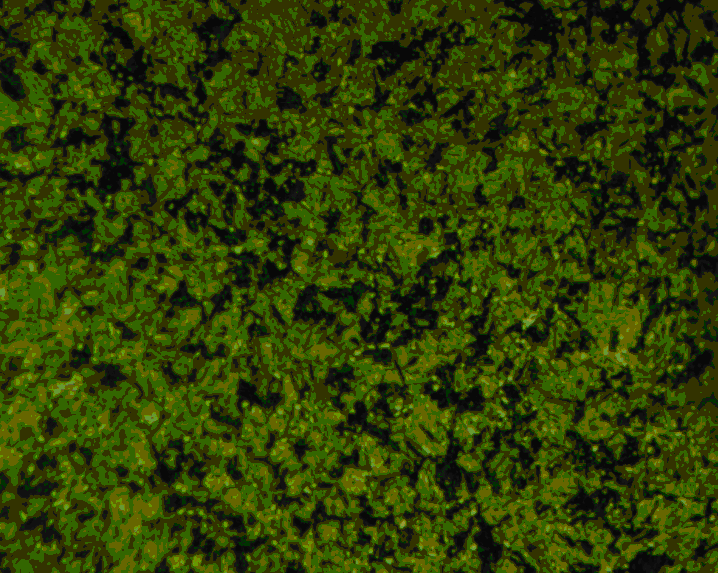

          如题,请看附件。说明:金相组织是硬化层硬度分布曲线出现异常拐点位置的。大家分析一下原因及组织组成(注:本题是老孤代秦时明月代发的)

冷却偏小,中间有一条带状的回火马氏体。腐蚀后比较明显
发表于 2016-3-17 13:40:51 | 显示全部楼层
没有工艺信息,我猜是二次淬火的零件,且很可能在渗碳后空冷的,空冷完加了高温回火,碳化物球化,二次加热奥氏体化温度较低,保留球状碳化物一直到最后了。(彩色金相看得少,如果白点是碳化物的话)。
如果以上假设成立,那么就是空冷的时候先有脱碳了,然后在二淬的时候又表面补碳,不过二淬的保温时间不够,没补到0.1mm位置。

        脱碳和补碳深度能达到如此之深?有没有一种可能:化学成分偏析区淬透性问题?

验证你说的可能性的话,换个位置再检,如果还是这样的硬度分布,基本可排除成分偏析。
成分偏析不可能那么均匀吧,都在同一个位置偏析,里面咋不偏析啊?
发表于 2016-3-17 15:54:03 | 显示全部楼层
如果把硬度曲线转换成碳浓度分布曲线,会是什么情况?我还是认为先脱后增的可能性居多。

          这个脱碳和补碳的的深度也忒猛了吧

         是否是渗碳缓冷后重新加热淬火工艺?
 楼主| 发表于 2016-3-18 14:43:40 | 显示全部楼层
           我最近开发新产品,做一个压淬齿圈,井式炉渗碳缓冷,然后再推盘式隧道炉加热压力淬火,均未发现有脱碳现象

           楼上aaron01专家的分析观点很有创意,会否有这种情况呢?

作为一个问题,如果有条件的话,可以在原来取样方向的垂直方向再切取两个试样进行检测

一般情况下,在遇到硬度突变的点的时候,会在该点同深度位置再打两个点取平均值,不知第三、四、五点是否是平均值?
