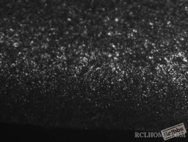

         淘来的帖子,大家看看金相组织

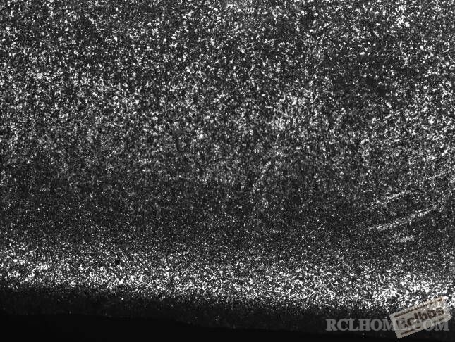

发表于 2016-3-20 12:37:22 来自手机 | 显示全部楼层
第二幅图片的外表面出现了一层白色的组织,是不是二次反淬的时候脱碳了
发表于 2016-3-20 18:50:34 | 显示全部楼层
渗碳淬火件表面硬度低,不足,不够
1:表面碳含量低
2:淬火温度低
3:冷却效果
4:其它因素
从图片看倾向于表面碳浓度低
发表于 2016-3-20 19:03:22 | 显示全部楼层
沧海一声笑 发表于 2016-3-20 18:50
渗碳淬火件表面硬度低,不足,不够
1:表面碳含量低
2:淬火温度低
表面含碳量高以及淬火温度高也会这样的。
发表于 2016-3-20 19:03:41 | 显示全部楼层
渗碳淬火件表面硬度低,不足,不够
1:表面碳含量低
2:淬火温度低
表面含碳量高以及淬火温度高也会这样的。
发表于 2016-3-20 19:18:05 | 显示全部楼层
cnszgong 发表于 2016-3-20 19:03
表面含碳量高以及淬火温度高也会这样的。
看这金相,感觉淬火温度有点高。
发表于 2016-3-20 19:20:12 | 显示全部楼层
渗碳淬火件表面硬度低,不足,不够
1:表面碳含量低
2:淬火温度低
看样子表面含碳量是要比次表层低,应该打硬度梯度看看。看这残奥量,可能渗碳后含碳量不算低!二次淬火温度感觉也挺高的。
发表于 2016-3-20 19:21:58 | 显示全部楼层
清淡 发表于 2016-3-20 19:18
看这金相,感觉淬火温度有点高。
可以用“标准”锉试试表面硬度。
 楼主| 发表于 2016-3-21 10:01:08 | 显示全部楼层
cnszgong 发表于 2016-3-20 19:21
可以用“标准”锉试试表面硬度。
        从第1幅照片看,仿佛在表面至一定深度处出现了残奥,这个说明了什么?
发表于 2016-3-22 13:18:53 | 显示全部楼层
照片质量不太好,不排除最表面是碳化物。。。
 楼主| 发表于 2016-3-22 15:28:22 | 显示全部楼层
        这个很难说啊!正是因为照片不清晰,所有难以判定夹层那些白色的东西不知道是残奥还是碳化物。所以,应该有两种可能:
        1. 如你所言:第一次渗碳淬火因过渗碳(碳势过高)或强扩比不当,或淬火温度降得太低析出了碳化物,那么二次加热后所用碳势较低,导致表面碳浓度有所降低,所以淬火后就成了目前的熊样;
        2. 第一次淬火后残奥较多,第二次加热淬火时奥化不充分,导致一次淬火所形成的残奥遗留下来(这一点似乎有些牵强)。
