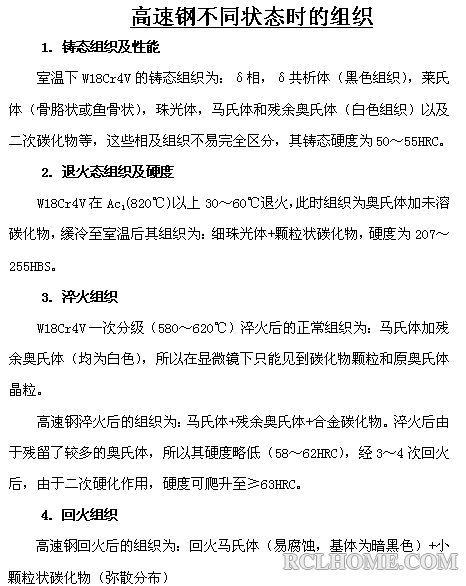

 楼主| 发表于 2016-3-23 10:14:46 | 显示全部楼层
高速钢不同状态下的组织组成
所以因为 + 10 立此存照
