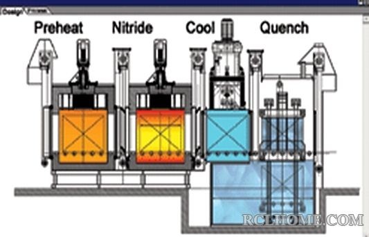

发表于 2016-3-23 15:50:54 | 显示全部楼层
发表于 2016-3-23 16:45:55 | 显示全部楼层
骑驴者何人 发表于 2016-3-23 15:50
这样结构有哪些优点
连续式的产量大。
 楼主| 发表于 2016-3-23 17:46:58 | 显示全部楼层
hongqk 发表于 2016-3-23 16:45
连续式的产量大。
是产能高啊。用气量很大吗?
发表于 2016-3-23 18:27:28 | 显示全部楼层
孤鸿踏雪 发表于 2016-3-23 17:46
是产能高啊。用气量很大吗?
没有用过这种设备,但从结构分析来看,用气量应该比周期式要少。因为周期式一个周期要多次换气。

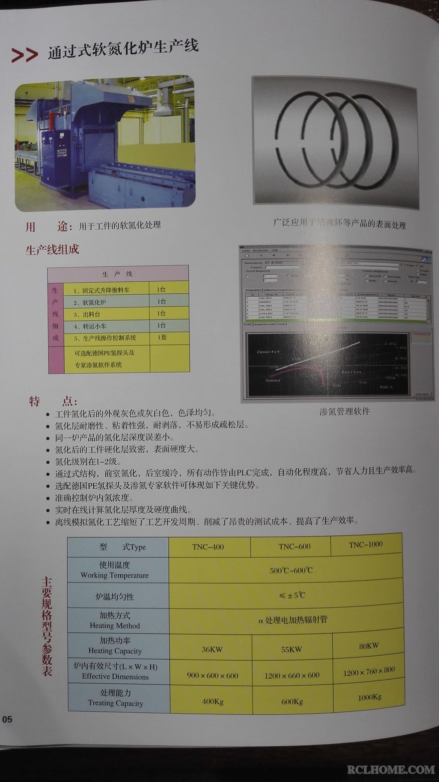

发表于 2016-3-23 19:07:01 | 显示全部楼层
特点介绍,和上图的结构还是有点区别。具体邀请申工出来介绍。
 楼主| 发表于 2016-3-24 10:48:49 | 显示全部楼层
这就是益科的产品?
YES  发表于 2016-3-24 10:58

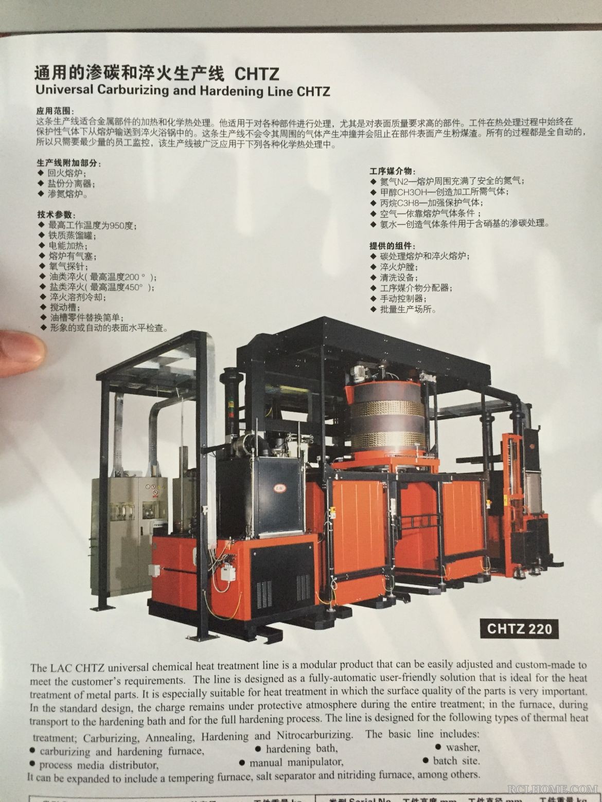

发表于 2016-3-29 15:06:20 | 显示全部楼层
通用的渗碳和淬火生产线CHTZ
签到天数: 6 天
发表于 2016-3-29 15:07:14 | 显示全部楼层
通用的渗碳和淬火生产线CHTZ http://www.lacchina.cn/more-p.asp?id=221&pid=8&cid=30
