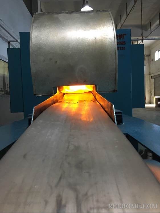

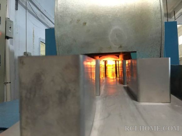

这家伙是什么设备?
发表于 2016-3-26 08:51:33 | 显示全部楼层 |阅读模式
         如题,看附件(照片),照片来自贴吧
发表于 2016-3-26 08:56:55 | 显示全部楼层
这是一台钢带炉,也网带炉类似。
签到天数: 675 天
702
3587
3587
发表于 2016-3-26 16:23:31 | 显示全部楼层
是不是钎焊炉啊?
发表于 2016-3-26 20:20:30 | 显示全部楼层
小菜鸟 发表于 2016-3-26 16:23
是不是钎焊炉啊?
应该不是钎焊炉,钎焊炉的使用温度要达到钎料的熔点温度,一般温度都较高,而钢带的使用温度都比较低。
这种设备适合做粉体材料的处理,如氧化钨粉还原炉。
签到天数: 309 天
397
1828
1828
发表于 2016-3-26 22:03:31 | 显示全部楼层
钢带退火炉,可以用于光亮退火,
