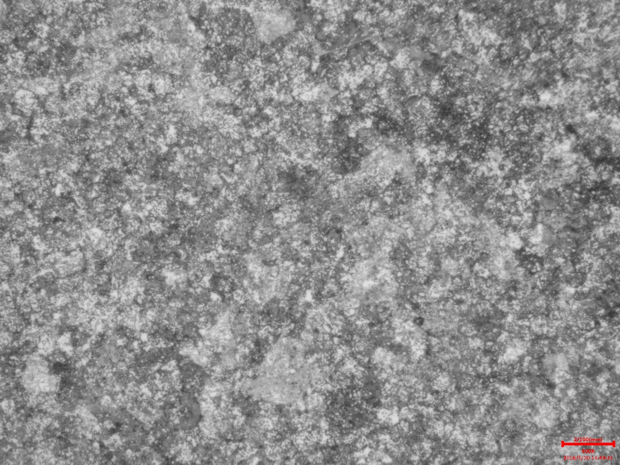

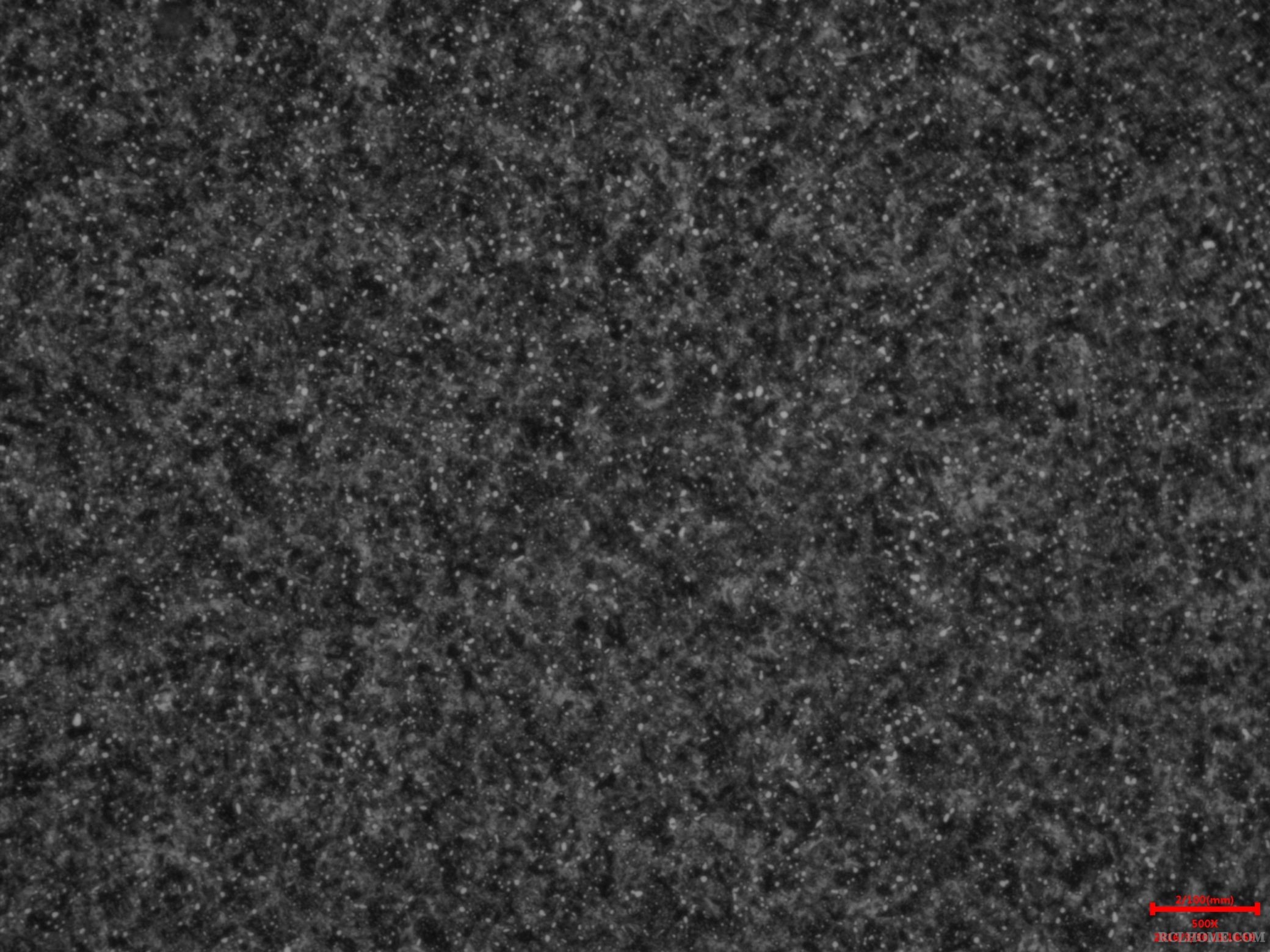

 楼主| 发表于 2016-3-30 15:01:11 | 显示全部楼层
请大家看看金相图片,来判断一下该滚针是否进行过热处理

 楼主| 发表于 2016-3-30 15:07:18 | 显示全部楼层
红泥小火炉 发表于 2016-3-30 11:28
金相什么组织? 屈氏体+回火索氏体+F?
硬度应该比原材料高一点
如果材质没错误,不是加热时间不足就是冷 ...
我发了金相图谱,麻烦帮看一下,分析分析

 楼主| 发表于 2016-3-30 15:08:22 | 显示全部楼层
落水残阳 发表于 2016-3-30 10:54
做个横截面的金相来看看。
做了,下面楼层有发的图谱,请看一下,帮分析分析,我看不懂

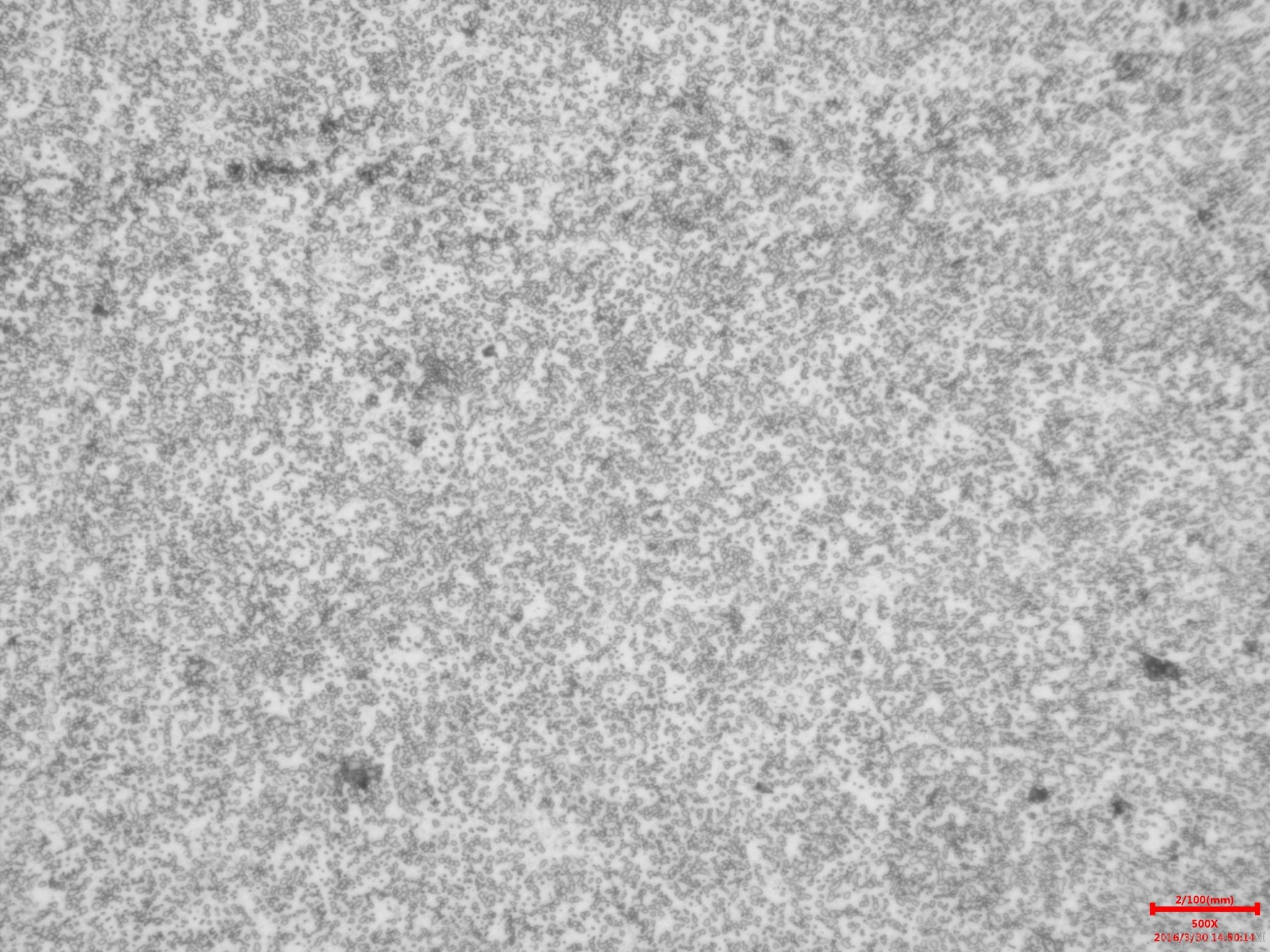

 楼主| 发表于 2016-3-30 15:25:23 | 显示全部楼层
这个是我们淬回火后正常的金相组织图

发表于 2016-3-30 16:10:07 | 显示全部楼层
从你发的状况看,应该是你们炉子有问题,不知你们是什么网带炉,有可能是以下几种因素:
1.落料口砖墙松动突出了挂料。2.落料口砖墙积炭太多,凸出来挂料。3.网带有断裂或网带边缘有断裂夹住滚子,在该部位运转到后托辊下前方时掉落。4.如是马弗罐网带炉,还可能是网带边缘破损,马弗罐和网带之间夹料,导致落料不正常
发表于 2016-3-30 16:11:05 | 显示全部楼层
可以看到很多未溶碳化物,还是欠热的样子
37
37

发表于 2016-3-31 13:32:10 | 显示全部楼层
yufan 发表于 2016-3-30 15:07
我发了金相图谱,麻烦帮看一下,分析分析
存在大片碳化物!S回存在表明淬火了,但是不多,有上贝的痕迹,冷却不是很好呀
