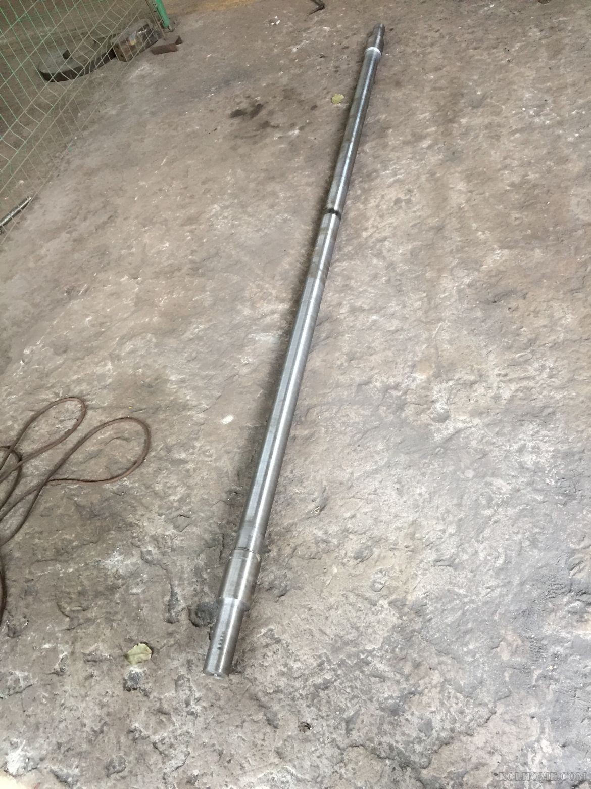

50cr材料 IMG_0195.JPG IMG_0197.PNG 动车上的,50crmov4材料 尺寸见图纸,需要调质 有拉伸要求1600-1800,问题是要求47-52hrc,这个硬度不敢用压机校直,怕断,请家里面的人一起看看有没有对策。

允许9MM 变形量

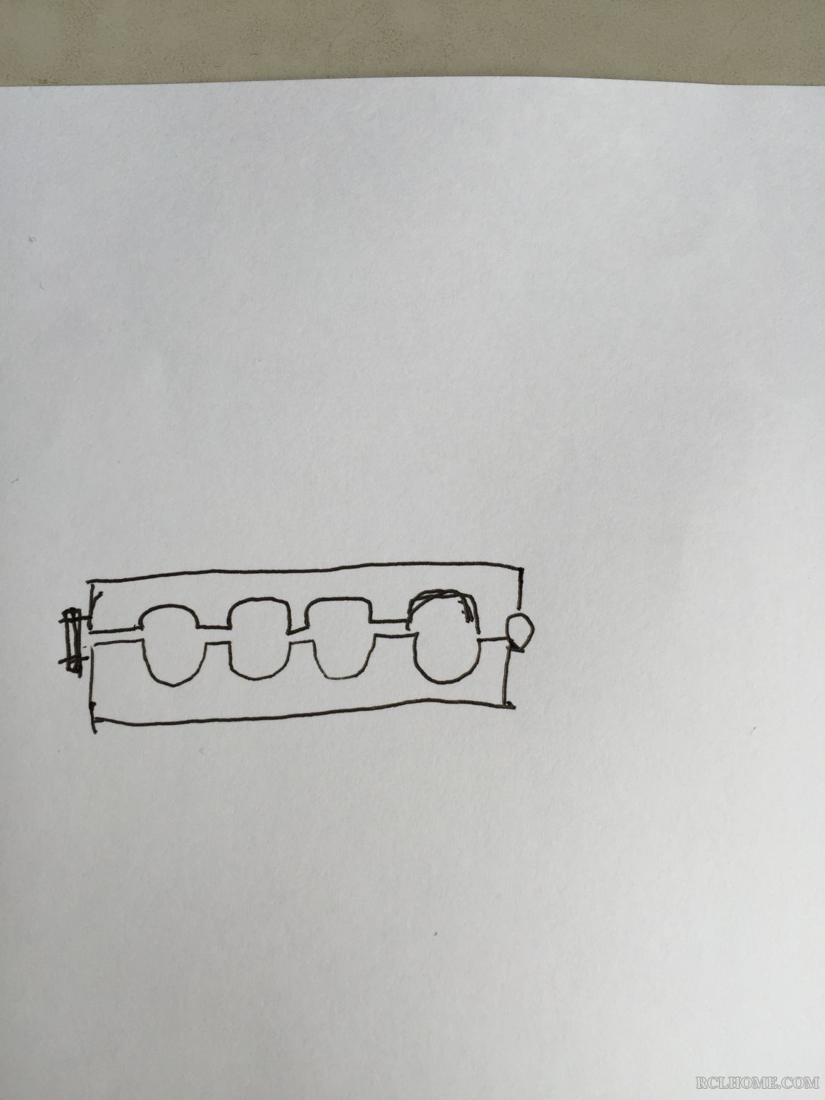

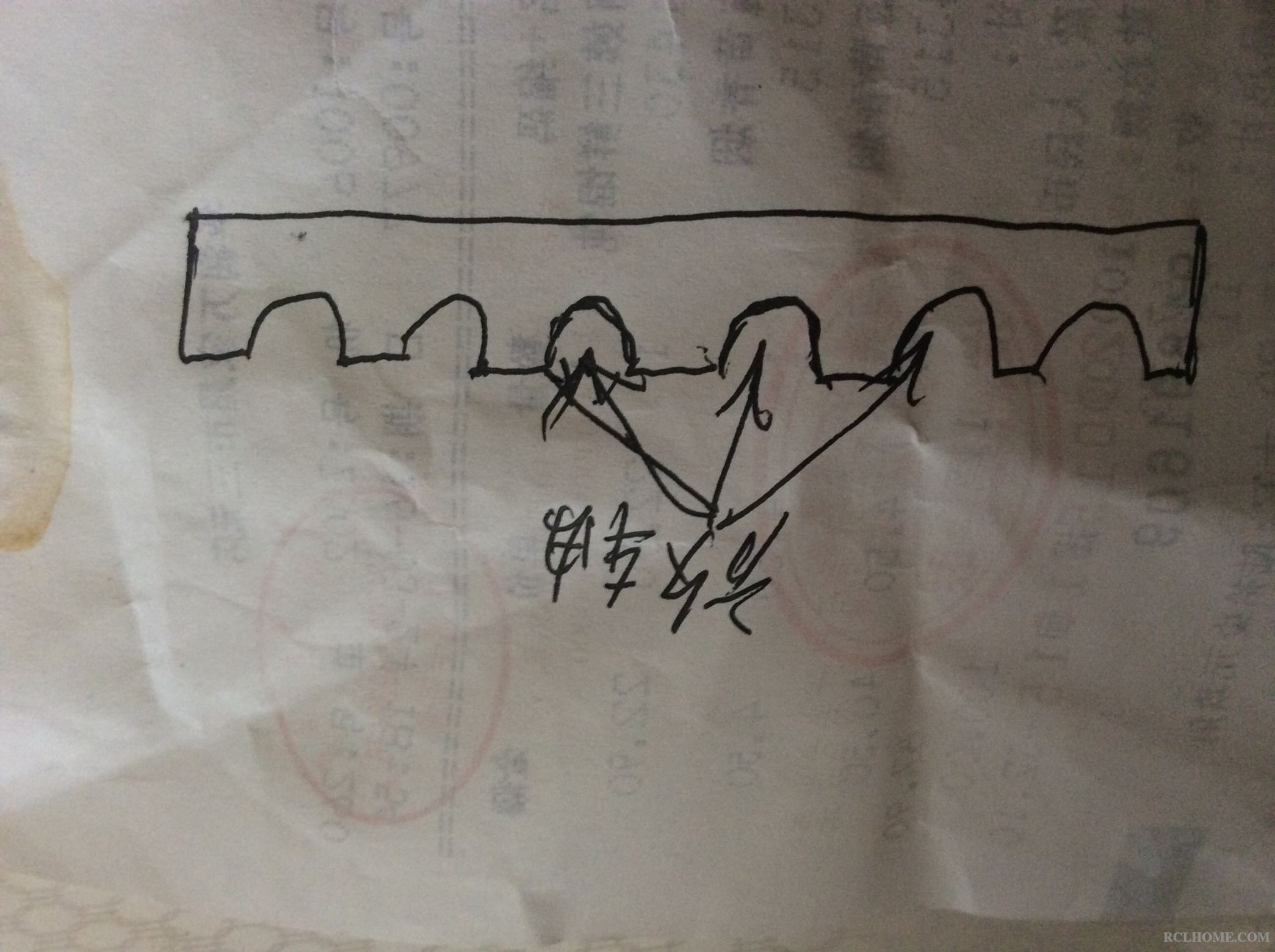

是否考虑一下用专用工装,采取轴类零件横着摆放(按轴的长度平均4~6等分分多点支撑横着加热并淬火的方式。
这零件外形有点像以前做的两头带花键的半轴,直径差不多,只是你的轴长度要长一倍。
记得当时半轴的弯曲变形量要求小于2毫米。

 楼主| 发表于 2016-4-1 08:46:29 | 显示全部楼层
cnszgong 发表于 2016-3-30 12:22
是否考虑一下用专用工装,采取轴类零件横着摆放(按轴的长度平均4~6等分分多点支撑横着加热并淬火的方式。 ...
gz.JPG ,龚工您好,这个工装上面还要加一个工装吗(如图),还有就是工装材料选哪种才能让工装变形最小化?
可以考虑一次装多层摆放工件的。工件摆放层数由加热设备和淬火介质的规格决定。
如果说一次装3层零件,那我觉得中间那层零件弯曲量可能是最小的。
发表于 2016-4-1 11:42:40 | 显示全部楼层
9mm的径向跳动吗?
发表于 2016-4-1 11:44:21 | 显示全部楼层
这产品还是在井式炉加热淬火合适,龚兄所设想的限形工装在井式炉一样可以发挥作用

发表于 2016-4-1 12:49:58 | 显示全部楼层
工装材料选哪种?
这个不好说,低碳钢可以做,耐热钢也可以做。保险的做法是咨询专业工装设计制作公司。
