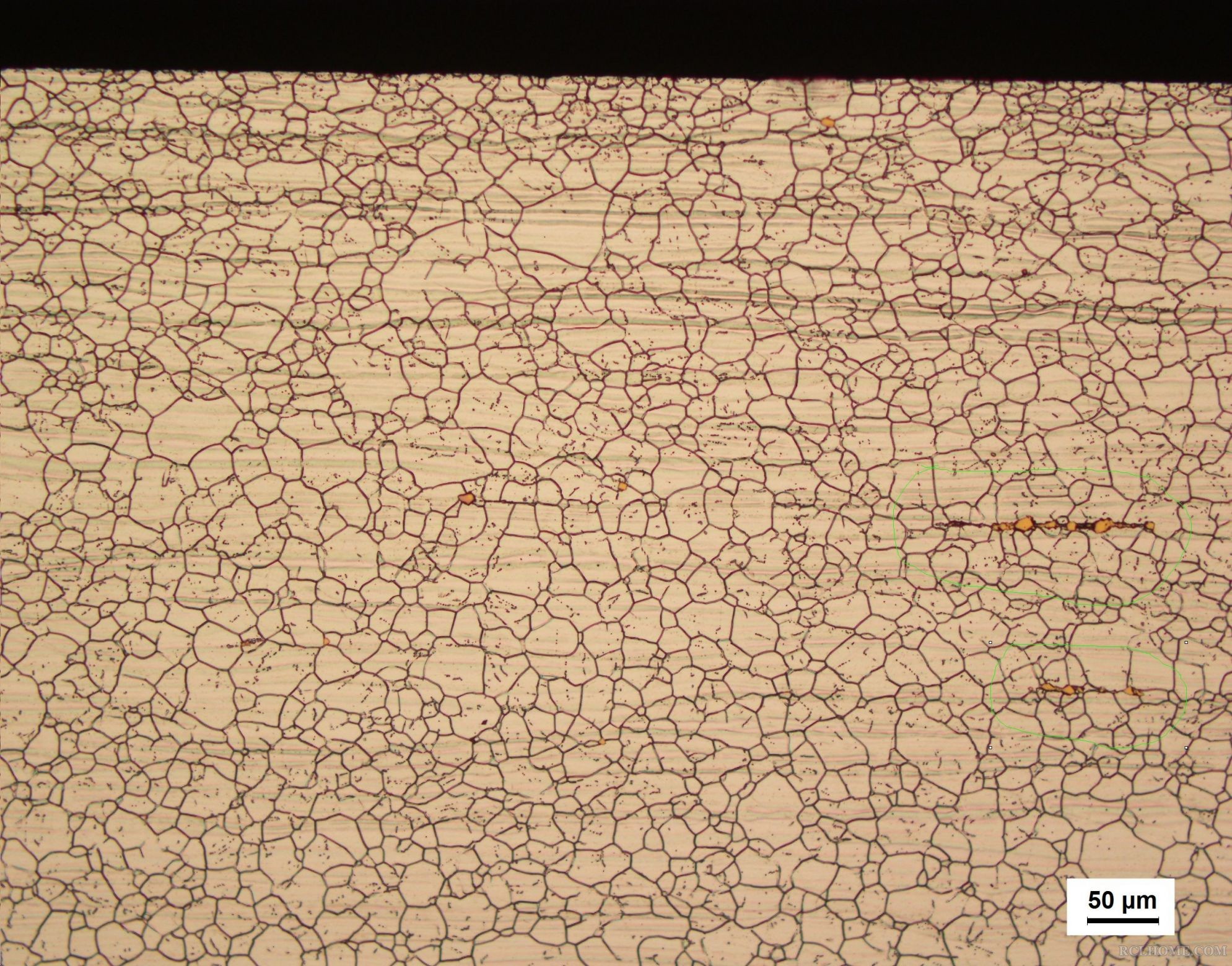

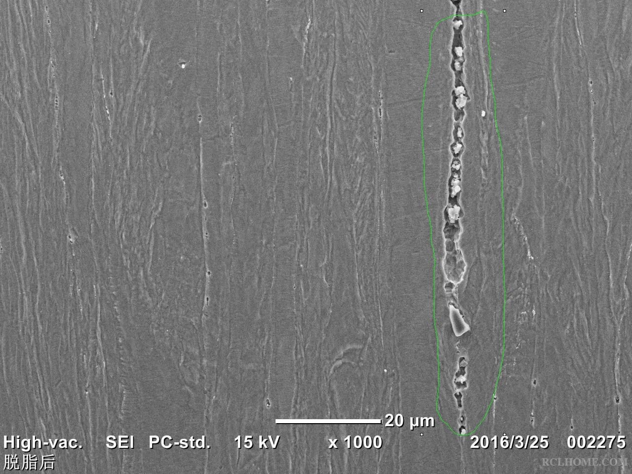

201136-5-200x-inside 副本.JPG 20160325.002275 副本.JPG 考虑到危害性,我觉得钛夹杂像硫化物一样分布对材料使用寿命会造成很大影响。我想知道,这种长条钛夹杂是怎么形成的?是不是钛夹杂的集中析出,然后轧制拉长造成的。那我们怎么才能避免钛夹杂的集中析出了?

钛夹杂,可能是氮化钛。

用热处理的方法很难避免,需在冶金阶段采取措施。

我看过相关的论文,说氮化钛要达到1300度溶解,那温度太高了。我猜也只能通过冶金控制,冶金方面应该控制什么了?

SEM啊  牛逼
