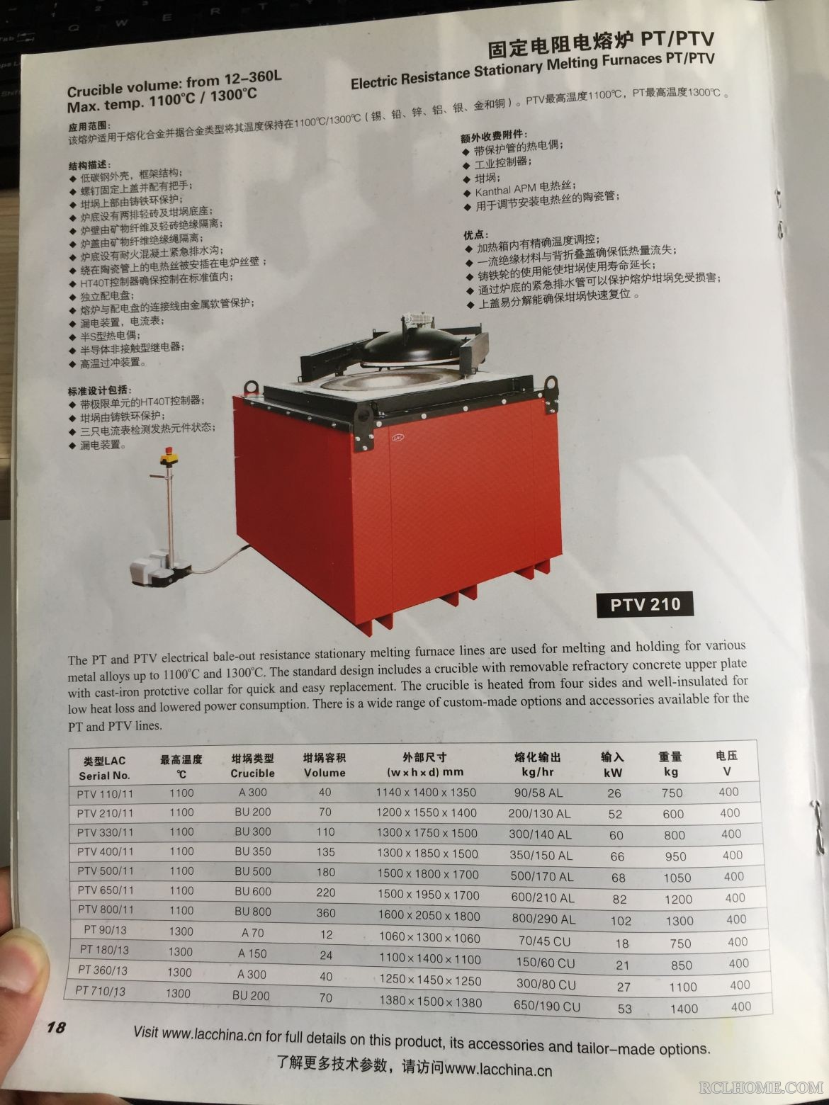

 楼主| 发表于 2016-4-5 17:10:27 | 显示全部楼层
hongqk 发表于 2016-4-5 16:46
50KW的电炉1小时如何可以熔铝1200公斤,任何一个做铝铸件的单位都会要疯狂了。
也许您的理解错了,1200的 ...
是按照公斤来算的啊   换算成升   也不对啊    那不是更疯狂了        因为我们普通的熔化炉  800KG/1小时熔化输出   102KW    1度电也 能熔 8KG

 楼主| 发表于 2016-4-5 17:14:01 | 显示全部楼层
也许您的理解错了,1200的 ...
发表于 2016-4-5 17:20:26 | 显示全部楼层
捷克LAC热处理 发表于 2016-4-5 17:14
我给你看看我门公司普通的炉子
这个重量可能是指设备本身的重量或者装载(重)量。
发表于 2016-4-5 17:34:33 | 显示全部楼层
也许您的这个理解是正解。
