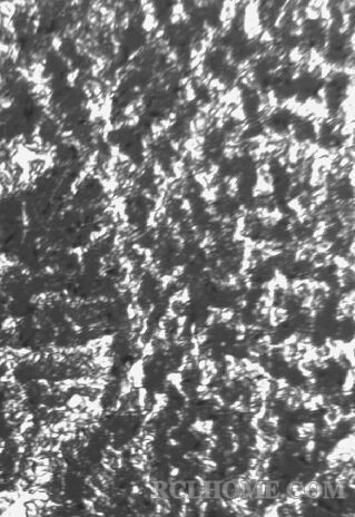

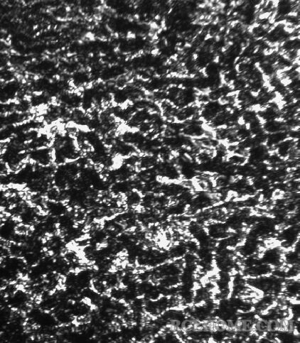

客户给了样品 要看晶粒度 我们这边么有高温加热的条件 我用饱和苦味酸 洗洁剂 盐酸来腐蚀 腐蚀效果如下铁素体包裹着马氏体 怎么感觉都不是晶粒度 请求诸位还有什么方法 15%盐酸乙醇 三氯化铁 4%硝酸酒精都用了 工艺跟国标一样 诸位有什么好的办法吗 QQ图片20160405161007.jpg QQ图片20160405161016.jpg QQ图片20160405161307.jpg

有铁素体了,那就说明淬火是有问题的。

这里你要的是奥氏体晶粒度,还有你给我说的硬度HRC86,不可能的!淬火硬度最多62 左右。你是不是读错表盘了?

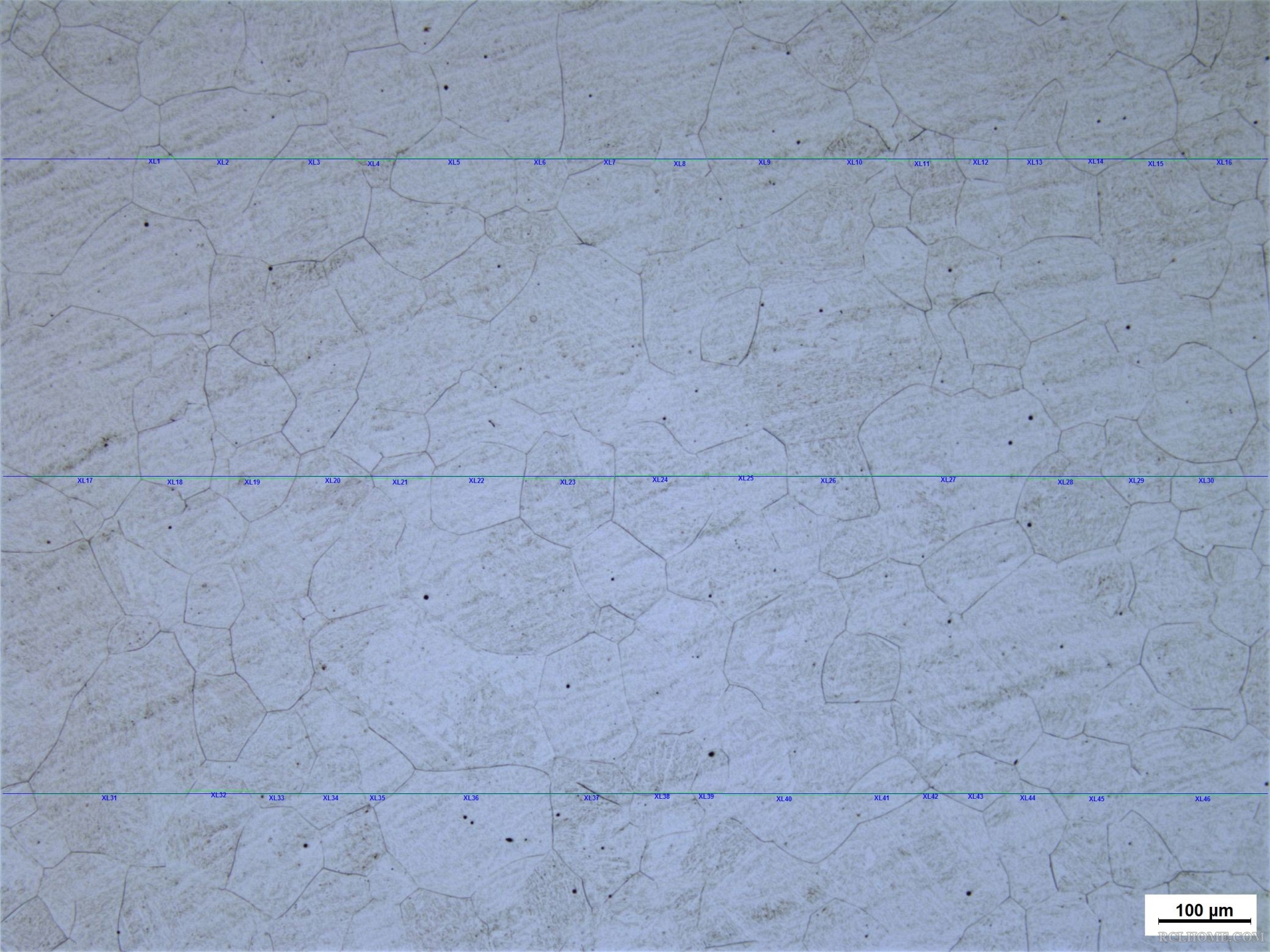

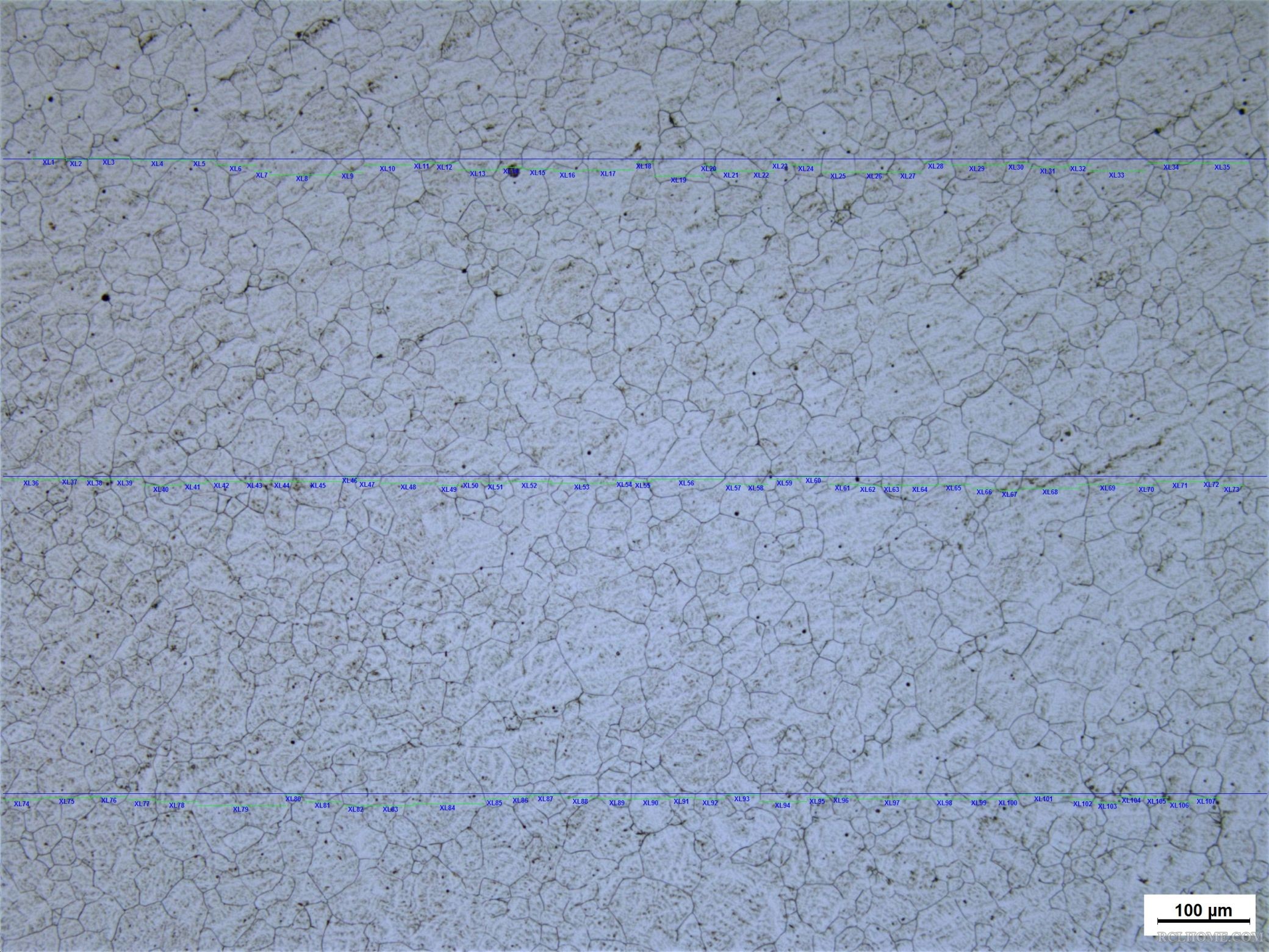

100.JPG 100-2.JPG NewRept1.pdf (146.4 KB, 下载次数: 22) NewRept2.pdf (173.67 KB, 下载次数: 13) 这是我以前做的55Cr3淬火样,腐蚀效果不太好,但是腐蚀出来了。等下我上传18CrNiMo的腐蚀i效果给你看,那个腐蚀效果就很好。但是在这之前你一定要确认,淬火获得的是马氏体。

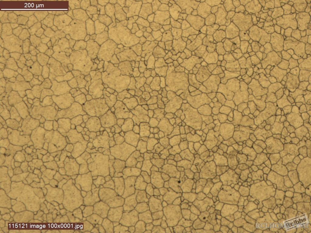

这个是18CrNiMo淬火的,按那个配比腐蚀效果不错。

100X 的下标 为什么是50μm ?
