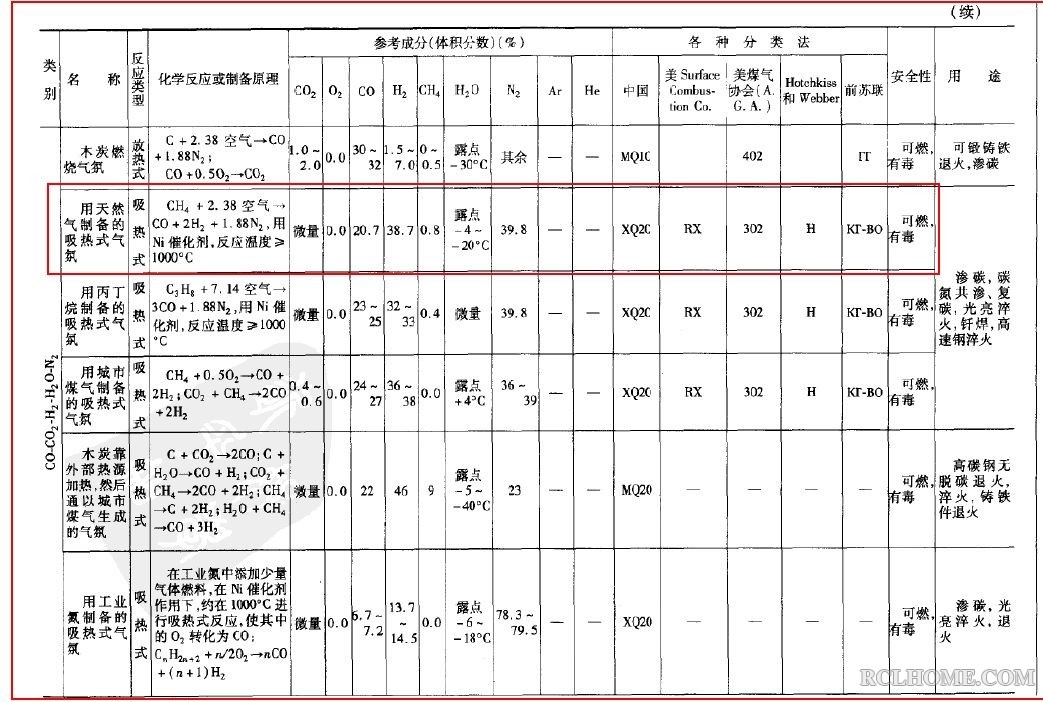

如题采用天燃气为原料,RX气体的露点值多少合适?
我以前没有用过,现在公司初期设定5.0.现在修改成4.0.3.3-4.5操作工就大喊大叫,波动大。
我看过大众的工艺,RX气体,露点是6.(+-2都可以,4-8之间正常)
两个问题:
1.露点值应该怎么设定才合理?基准值4,5,6。。。。都可以?
2.波动多大才正常?

 楼主| 发表于 2016-4-5 21:50:31 | 显示全部楼层
他这个是设置6.5哦。
所以第一个问题还是不清楚:设置多少是合适的?更不用谈第二个问题了:波动多大才正常?
通常是去问设备供应商的。说实话,设备供应商未必清楚工艺。我们这里有个长驻在这里服务的供应商人员,他不是很清楚。

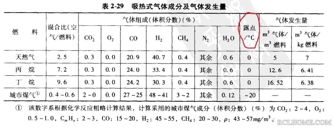

 楼主| 发表于 2016-4-6 08:58:05 | 显示全部楼层

 楼主| 发表于 2016-4-8 14:51:42 | 显示全部楼层
aaron01 发表于 2016-4-8 14:00
露点设定到6度,不要设太低了,容易积碳。
借用欧阳磊的18楼资料,可不可以这样理解:各区对应温度对应碳势下查到相应的露点值。以三区的低温区为参考点防止积碳?如此查询目前我们三区的露点值应该是-7.9,0.1,7.1.(6度应该是常规830度Cp0.75对应的5.8)。
如此说来,我们的很容易积碳啊。
发表于 2016-4-8 16:18:03 | 显示全部楼层
请不要考虑发生气的碳势问题,发生气只要保证CO值稳定就可以了,不需要去考虑纯发生气是多少碳势,没有意义。
同样的,氮甲醇气氛会有人去考虑基础气的碳势有多少吗?那个不是稳定值。
发生气露点设到6是为了让发生炉少积碳,和主炉没有什么关系,在6C的露点情况下,CO稳定在20%左右波动。这个我们每周用三气分析仪测的。
