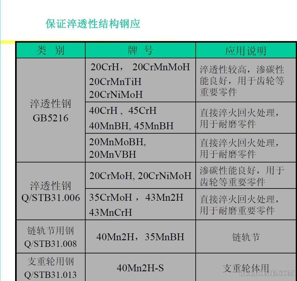

发表于 2013-3-4 15:50:16 | 显示全部楼层
似乎来源标准Q/STB31.006,ST:山推
没见到这个标准。
潇潇暮雨 + 10 感谢上传!
17
388
1291
1291
 楼主| 发表于 2013-3-4 15:53:21 | 显示全部楼层
没见到这个标准。
感谢提供!这个Q/STB31.006是山推的企业标准呢么?

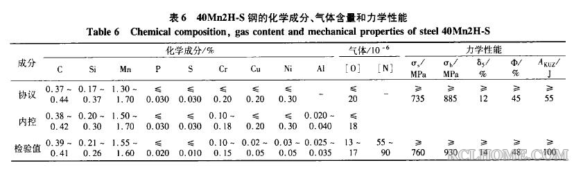

发表于 2013-3-6 19:14:58 | 显示全部楼层
没见到这个标准。
能否提供40Mn2H-S的化学成分?
签到天数: 829 天
403
3016
19563
发表于 2013-3-7 09:00:47 | 显示全部楼层
搬运工 发表于 2013-3-6 19:14
能否提供40Mn2H-S的化学成分?
来源:EAF_LF_VD_CC流程开发工程机械轮体用钢40Mn2H_S生产实践
EAF_LF_VD_CC流程开发工程机械轮体用钢40Mn2H_S生产实践[1].pdf (225.98 KB, 下载次数: 1, 售价: 2 金钱)
谢谢!  发表于 2013-3-7 09:06
参与人数 1威望 +2 金钱 +10 贡献 +5 收起 理由
潇潇暮雨 + 2 + 10 + 5 感谢上传!
发表于 2013-3-7 09:59:34 | 显示全部楼层
能否提供40Mn2H-S的化学成分?
      这应该是添加硫元素的易切钢。
