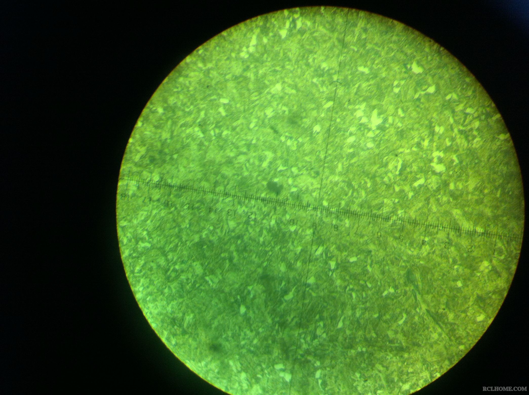

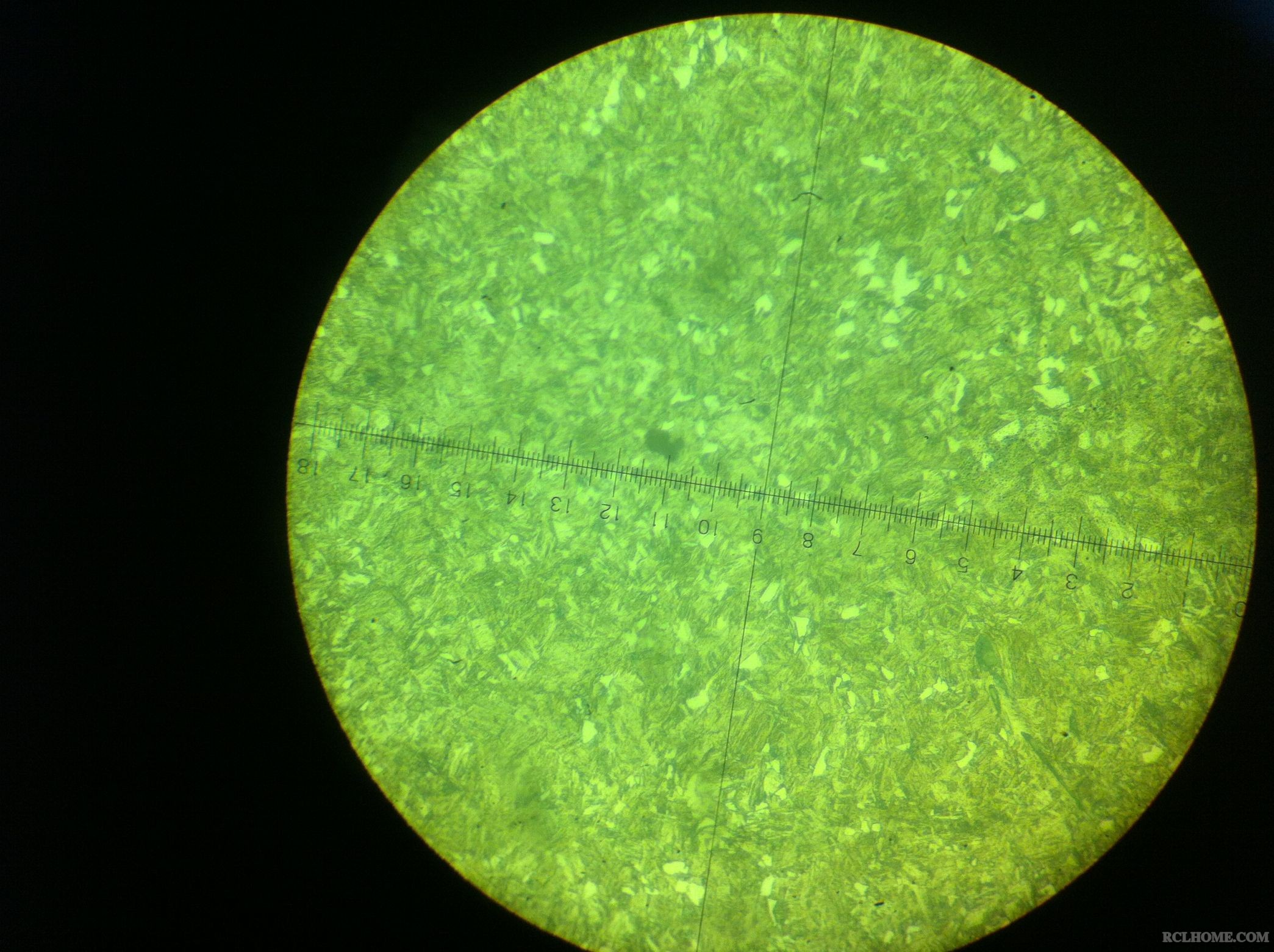

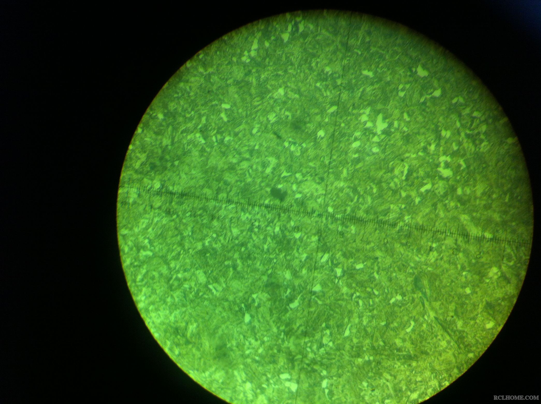

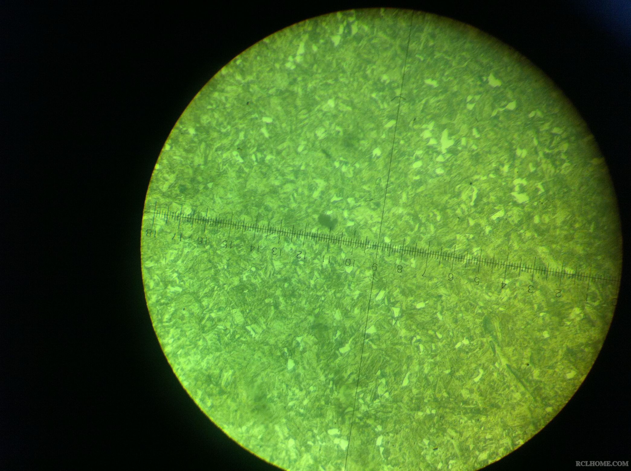

          这是一个汽车后桥从动齿轮,渗碳缓冷后重新加热压力淬火,材料为22CrMoH;图片是老孤自己用手机对着显微镜的目镜拍照的,大家分析一下这个组织
发表于 2016-4-13 11:32:00 | 显示全部楼层
心部的板条马氏体吧?只是铁素体析出有点多。
发表于 2016-4-13 19:13:49 | 显示全部楼层
22CrMoH材质的淬透性挺好的呀,怎么会有铁素体析出呢,难道二次加热温度偏低保温时间偏短??
 楼主| 发表于 2016-4-14 17:04:03 | 显示全部楼层
是的,铁素体有点多
 楼主| 发表于 2016-4-14 17:04:44 | 显示全部楼层
沧海一声笑 发表于 2016-4-13 19:13
22CrMoH材质的淬透性挺好的呀,怎么会有铁素体析出呢,难道二次加热温度偏低保温时间偏短?? ...
           老弟以为这个材料的均匀性如何?比如说偏析是否严重?
发表于 2016-4-14 19:25:16 | 显示全部楼层
看不清到底是不是存在严重的偏析

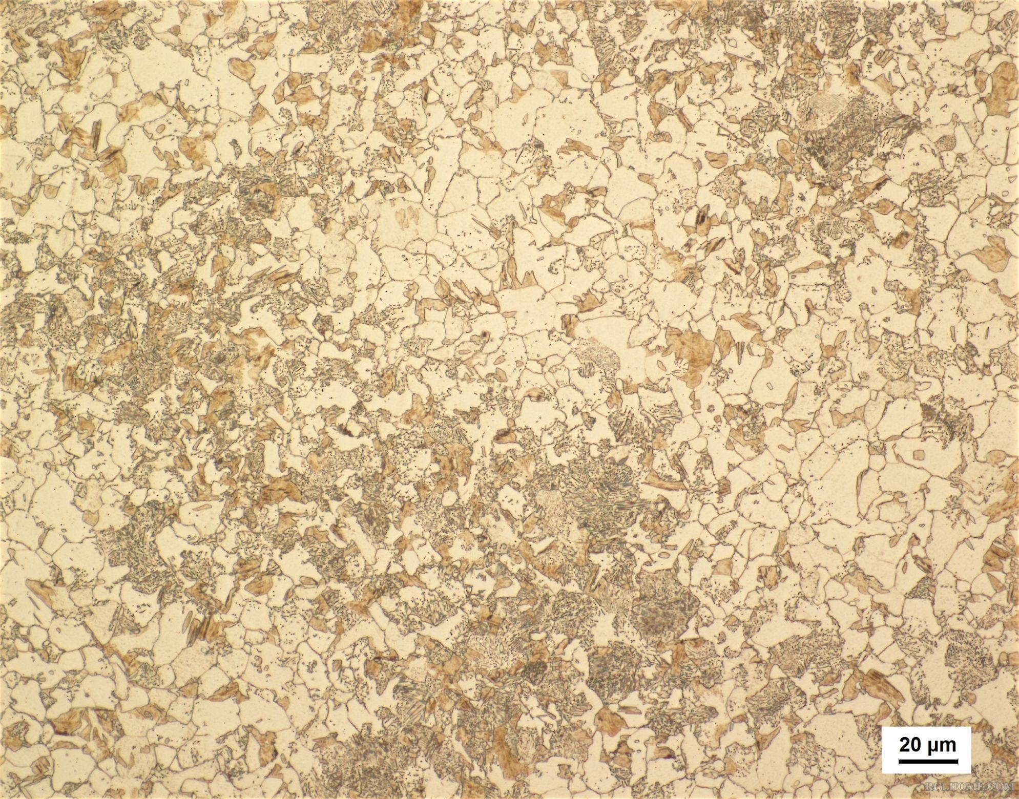

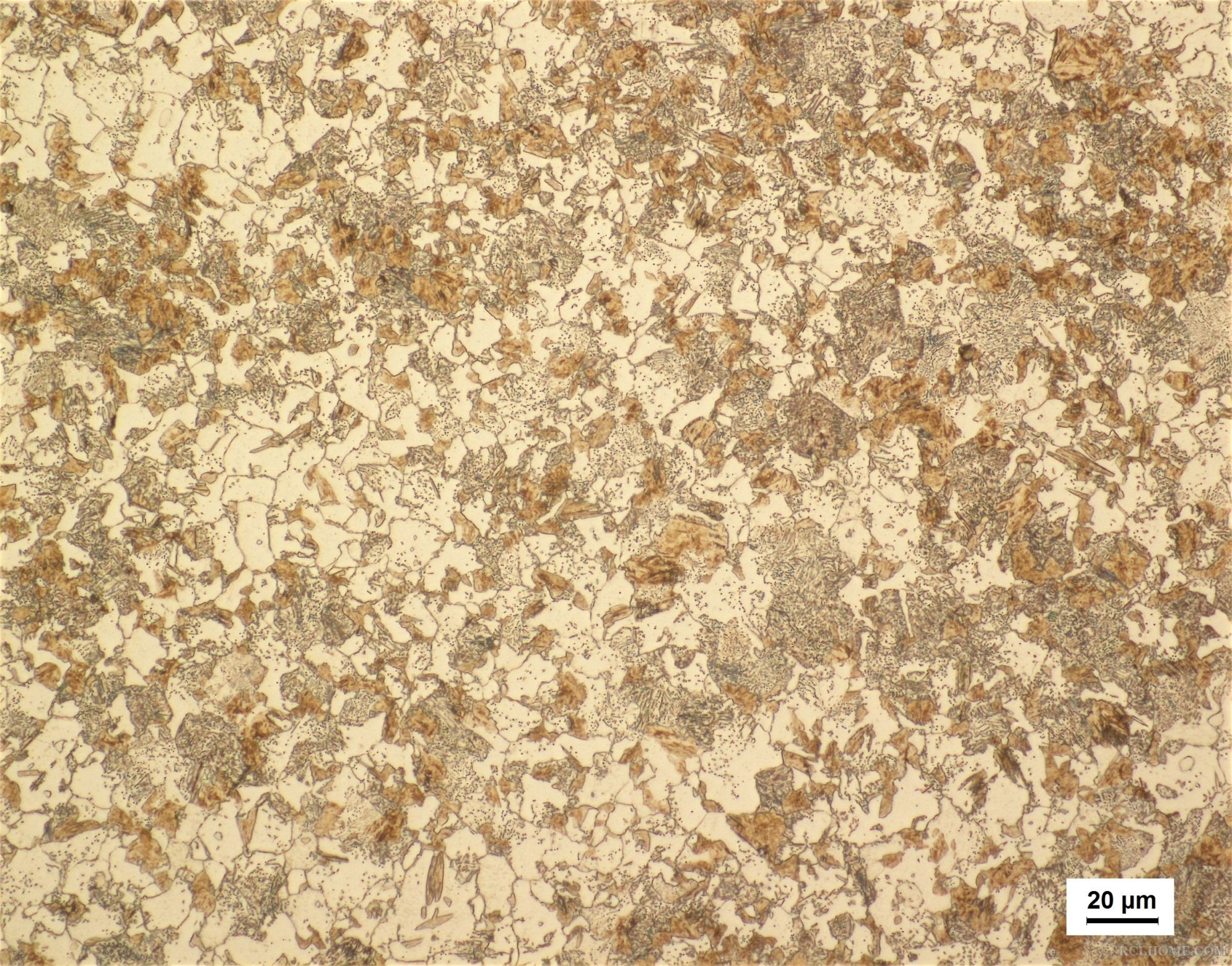

这个齿样我让清淡专家重新制作并拍了几张照片,现在才传来,大家看看那是未溶铁素体?还是析出铁素体

发表于 2016-4-18 11:58:11 来自手机 | 显示全部楼层
老孤,你保温时间拉长或者提高点温度试试,偏析要低倍才能看,土黄色的是什么组织,清淡老师有说吗

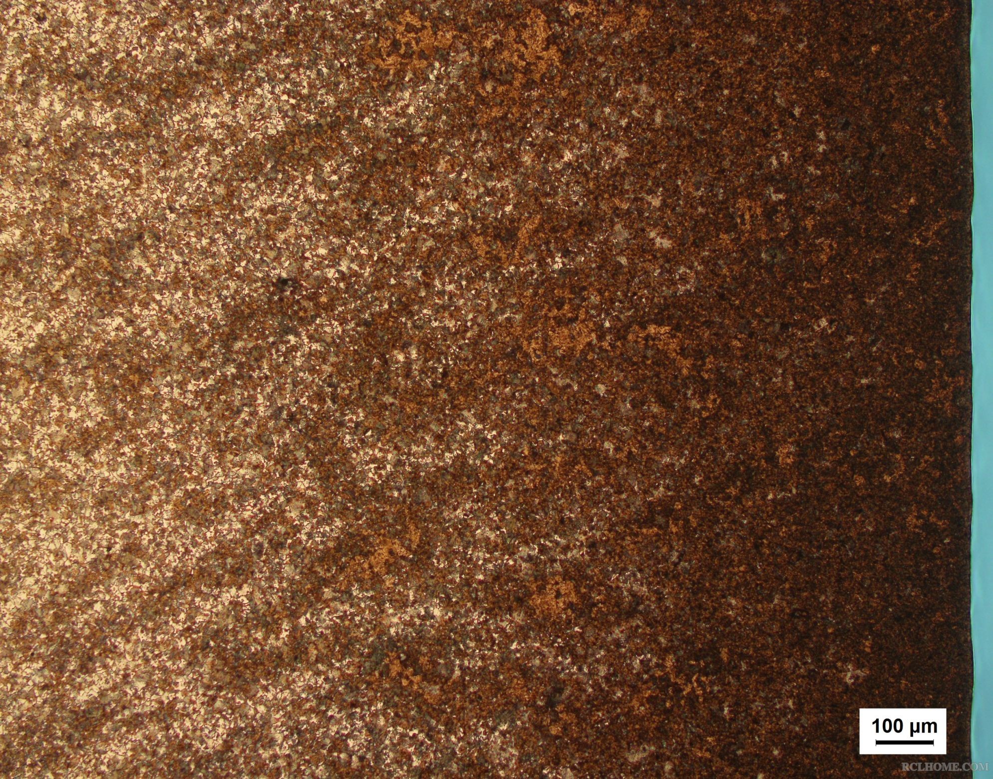

发表于 2016-4-18 12:01:16 来自手机 | 显示全部楼层
100倍的看看

发表于 2016-4-18 12:02:37 来自手机 | 显示全部楼层
孤鸿踏雪 发表于 2016-4-18 11:51
这个齿样我让清淡专家重新制作并拍了几张照片,现在才传来,大家看看那是未溶铁素体?还是析出铁素体 ...
未熔铁素体为主。

发表于 2016-4-18 13:00:10 来自手机 | 显示全部楼层
怎么有点球化退火的感觉
发表于 2016-4-18 13:16:27 | 显示全部楼层
二次加热淬火。
 楼主| 发表于 2016-4-18 16:11:27 | 显示全部楼层
guminjie 发表于 2016-4-18 11:58
老孤,你保温时间拉长或者提高点温度试试,偏析要低倍才能看,土黄色的是什么组织,清淡老师有说吗 ...
         看芯部组织应该用400倍或500倍看。
         100倍的可以有。
 楼主| 发表于 2016-4-18 16:13:15 | 显示全部楼层
是二次加热淬火,但一个齿轮为什么其它位置与该位置产生如此的大差异?
发表于 2016-4-18 16:50:54 | 显示全部楼层
孤鸿踏雪 发表于 2016-4-18 16:13
是二次加热淬火,但一个齿轮为什么其它位置与该位置产生如此的大差异? ...
也许那个齿有三次加热的情况,其它齿只两次加热。

发表于 2016-4-18 18:28:13 | 显示全部楼层
孤鸿踏雪 发表于 2016-4-18 16:11
看芯部组织应该用400倍或500倍看。
         100倍的可以有。
看偏析 用低倍。你发张心部100倍的,或者75倍的。 或者酸洗看低倍。另外我推算心部出现球状珠光体,是渗碳缓冷出现的,二次淬火加热不足保留下来.

发表于 2016-4-18 18:43:03 | 显示全部楼层
土黄色的应该是调质组织

发表于 2016-4-18 19:10:45 | 显示全部楼层
这是彩色金相?

发表于 2016-4-19 10:16:36 | 显示全部楼层
杨工,保温时间是不是有点不足呀,从第三张图片看,右侧的铁素体数量比较多,怀疑保温不充分。不对之处,欢迎指正!

发表于 2016-4-21 14:58:58 | 显示全部楼层
感觉主要是未溶铁素体,球状的类似球状珠光体,推测是加热温度低,片状珠光体片层状分解为球状的可能。

发表于 2016-4-21 14:59:48 | 显示全部楼层
土黄色的为马氏体组织。

发表于 2016-4-21 15:05:51 | 显示全部楼层
球状的组织是否为粒状贝氏体?
