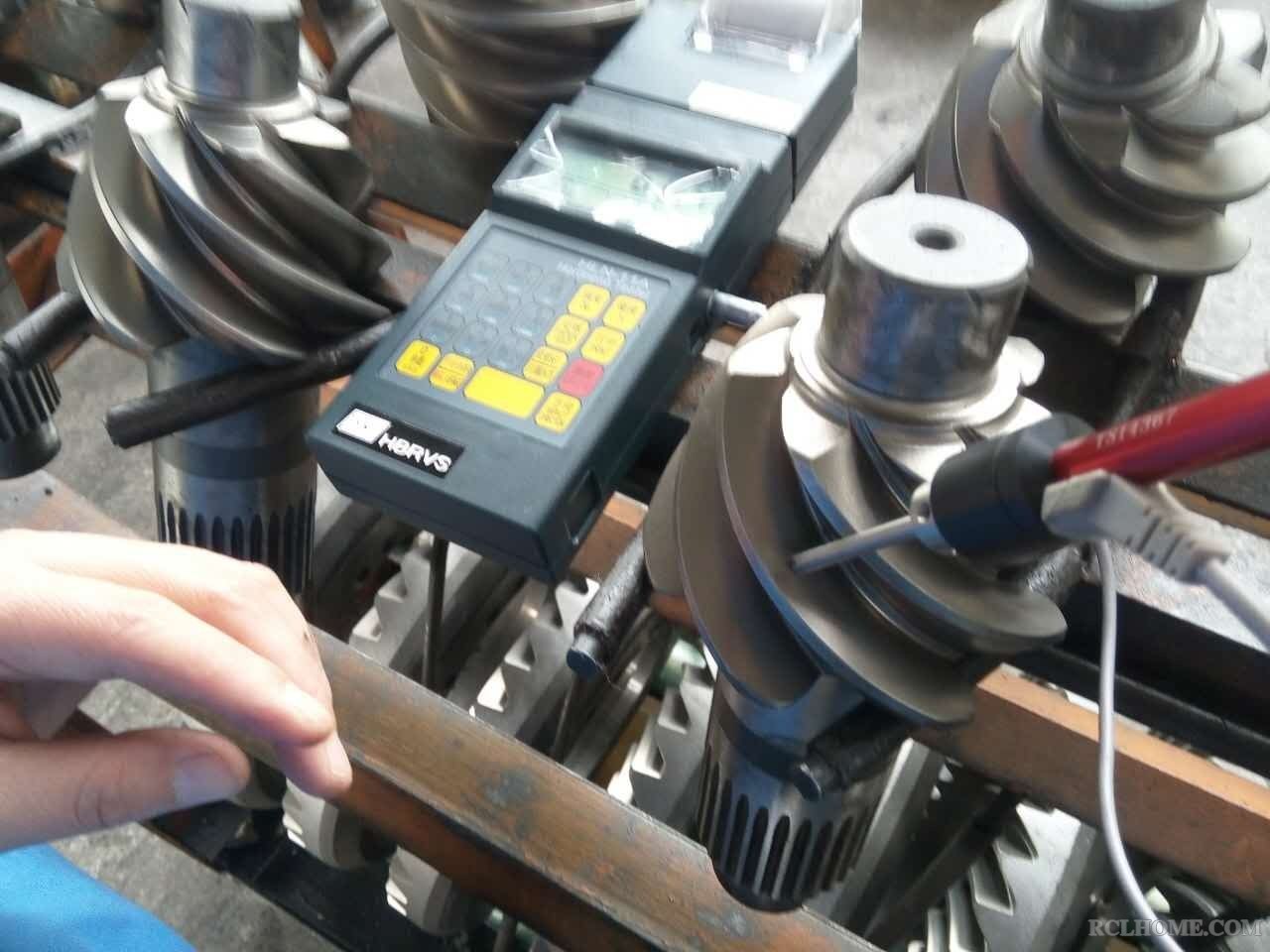

袖珍齿面硬度计
发表于 2016-4-13 11:47:57 | 显示全部楼层 |阅读模式

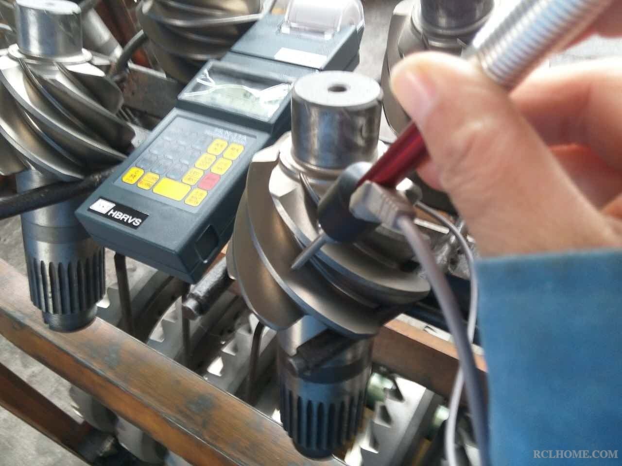

          如题,看附件(照片)
 楼主| 发表于 2016-4-13 11:48:44 | 显示全部楼层

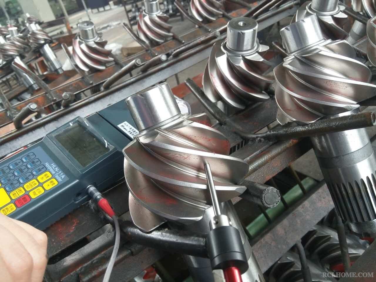

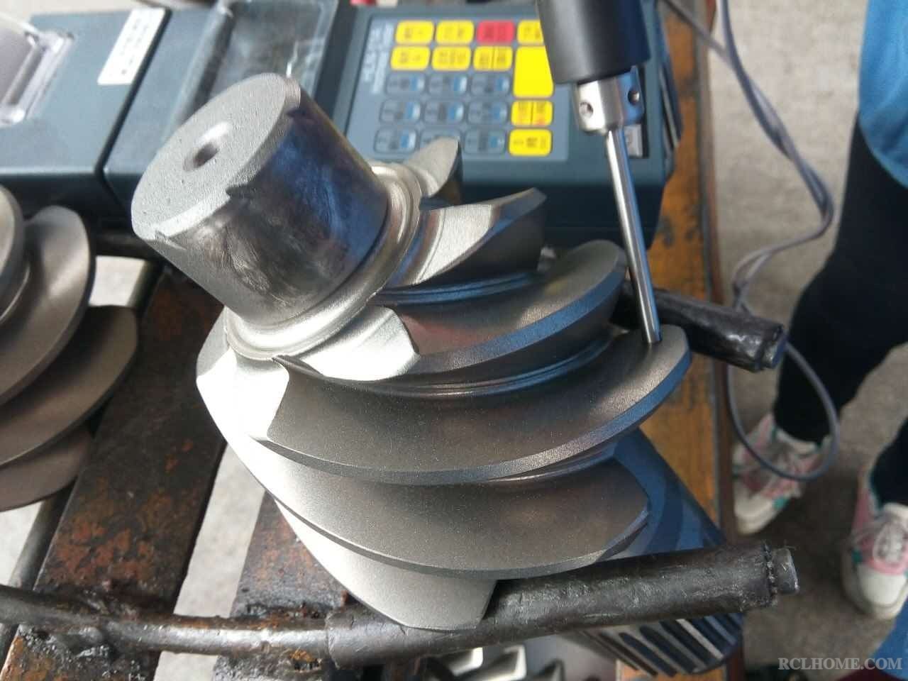

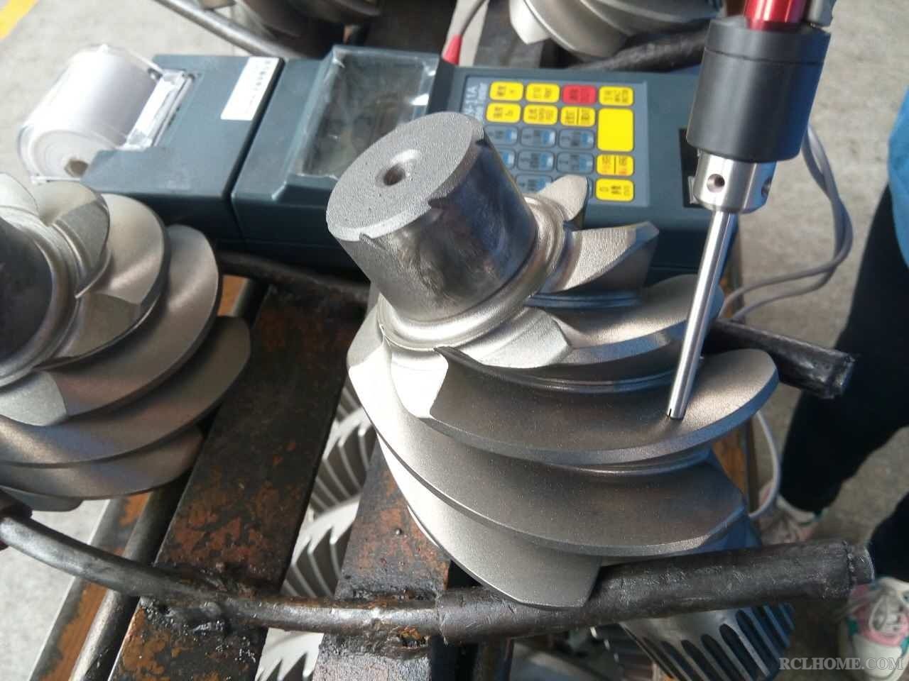

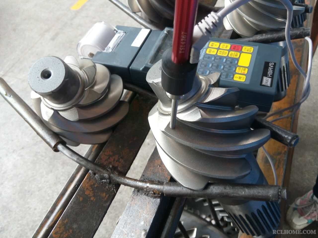

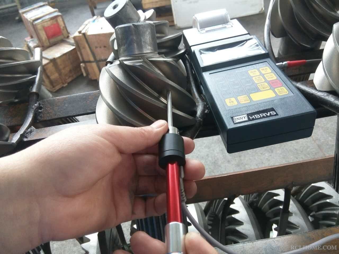

           再传几幅

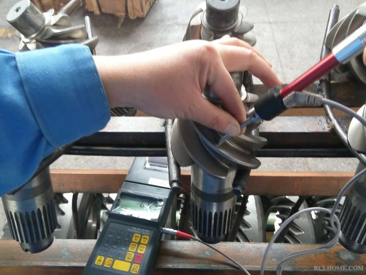

发表于 2016-4-13 11:59:38 | 显示全部楼层
用过类似的,谈谈感受吧,数值波动相当大,检测时垂直检测面相当重要。
发表于 2016-4-13 12:21:39 | 显示全部楼层
打硬度时,手稍微抖一下,你明白的。
发表于 2016-4-14 11:32:08 | 显示全部楼层
也是里氏的?
签到天数: 261 天
1431
7235
7235
发表于 2016-4-14 14:03:11 | 显示全部楼层
里氏DL测头
