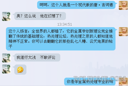

          如题,看附件(截图)

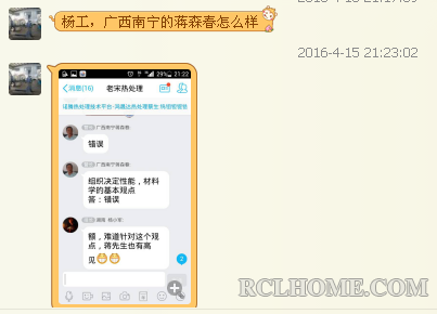

 楼主| 发表于 2016-4-16 09:03:52 | 显示全部楼层
fjg 发表于 2016-4-15 20:13
什么群啊,可以去学习下现代版的唐吉坷德这个锲而不舍的精神!

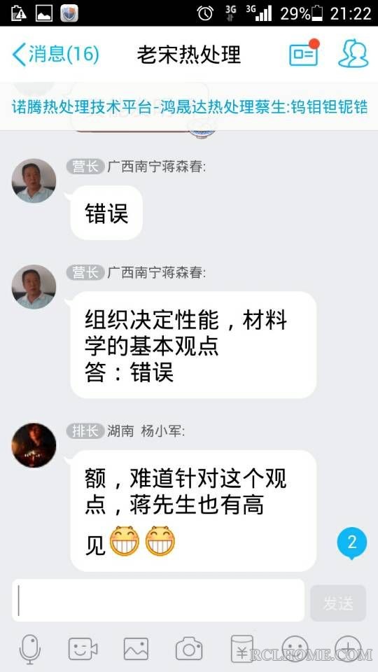

           看看这个(附件截图),还真有去学习的
发表于 2016-4-16 09:21:05 | 显示全部楼层
蒋SIR行啊,连组织决定性能都否定了。
 楼主| 发表于 2016-4-16 10:08:37 | 显示全部楼层
秦时明月 发表于 2016-4-16 09:21
蒋SIR行啊,连组织决定性能都否定了。
           大师似乎提出了“结构决定性能”的创新理论
 楼主| 发表于 2016-4-16 10:08:41 | 显示全部楼层
蒋SIR行啊,连组织决定性能都否定了。
发表于 2016-4-16 10:38:27 | 显示全部楼层
蒋SIR偷换概念。组织??结构???

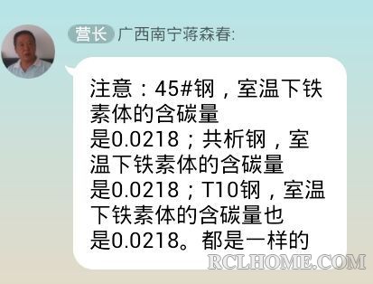

 楼主| 发表于 2016-5-3 21:18:55 | 显示全部楼层

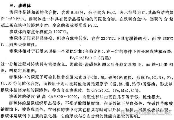

创新理论
发表于 2016-5-3 21:33:57 | 显示全部楼层
看来理论又有新“凸破”了。
152
592
592
发表于 2016-5-3 22:43:32 | 显示全部楼层
这个铁素体含碳量没错啊
发表于 2016-5-4 01:19:48 | 显示全部楼层
不再犹豫 发表于 2016-5-3 22:43
这个铁素体含碳量没错啊
100%的错误!!注意,铁素体含碳量0.0218%是在727度时的最大含碳量,绝对不是什么室温的含碳量!!
孤鸿踏雪 + 10 很给力!
发表于 2016-5-4 01:22:49 | 显示全部楼层
这个铁素体含碳量没错啊
这个家伙就是通过这样的似是而非的偷换概念来忽悠年轻人的。
发表于 2016-5-4 01:22:51 | 显示全部楼层
这个铁素体含碳量没错啊
发表于 2016-5-4 09:26:41 | 显示全部楼层
草原的风 发表于 2016-5-4 01:19
100%的错误!!注意,铁素体含碳量0.0218%是在727度时的最大含碳量,绝对不是什么室温的含碳量!! ...
真没注意这个问题,那室温下铁素体含碳量应该是多少了?
签到天数: 40 天
86
315
2154
2154
发表于 2016-5-4 09:26:55 | 显示全部楼层
0.0218% 是铁素体的最大含碳量,室温下小于0.0218

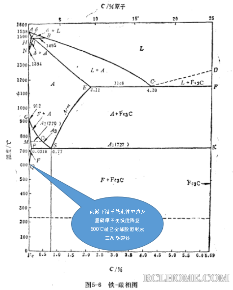

 楼主| 发表于 2016-5-4 13:10:17 | 显示全部楼层

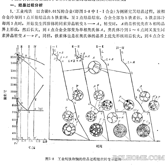

这个铁素体含碳量没错啊
          再看看Fe—C相图,铁素体在室温下的溶碳量为零!

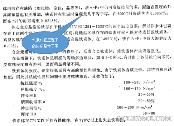

 楼主| 发表于 2016-5-4 13:18:47 | 显示全部楼层
铁素体在室温下的溶碳量等于零
 楼主| 发表于 2016-5-4 13:21:03 | 显示全部楼层
          这个家伙真是害己害人啊,他在给年轻人灌迷魂汤啊
发表于 2016-5-4 13:25:02 | 显示全部楼层
孤鸿踏雪 发表于 2016-5-4 13:18
铁素体在室温下的溶碳量等于零
杨工20#钢完全奥氏体化后炉冷到760度出炉淬火,组织中有铁素体+马氏体,这里面的铁素体含碳量是多少了?

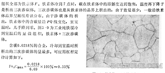

 楼主| 发表于 2016-5-4 13:32:02 | 显示全部楼层
清淡 发表于 2016-5-4 13:25
杨工20#钢完全奥氏体化后炉冷到760度出炉淬火,组织中有铁素体+马氏体,这里面的铁素体含碳量是多少了? ...
          只要是在室温状态,铁素体中几乎不含碳,在高温条件下,溶入铁素体中的少量碳原子,在降至室温后逐渐沿晶界以三次渗碳体析出。
发表于 2016-5-4 13:35:40 | 显示全部楼层
孤鸿踏雪 发表于 2016-5-4 13:32
只要是在室温状态,铁素体中几乎不含碳,在高温条件下,溶入铁素体中的少量碳原子,在降至室温 ...
我还以为先析铁素体在析出时和常温时含碳量一样
 楼主| 发表于 2016-5-4 13:43:33 | 显示全部楼层
              看看这个
发表于 2016-5-4 14:21:21 | 显示全部楼层
我刚刚也在书上找到了,以前我没太注意,谢谢!
152
592
592
发表于 2016-5-4 21:52:03 | 显示全部楼层
额,想起来了 ,是0.008
发表于 2016-5-5 00:47:17 | 显示全部楼层
铁素体600℃的含碳量是0.0057%,室温含碳量为0.0008%
孤鸿踏雪 + 20 立此存照
签到天数: 8 天
50
50
发表于 2016-5-5 15:46:18 | 显示全部楼层
记得上学那会老师说过铁素体室温下的含碳量为0.0008
发表于 2016-5-7 02:13:46 | 显示全部楼层
铁素体的含碳量就是形成时含碳量。(如果随后无扩散)
