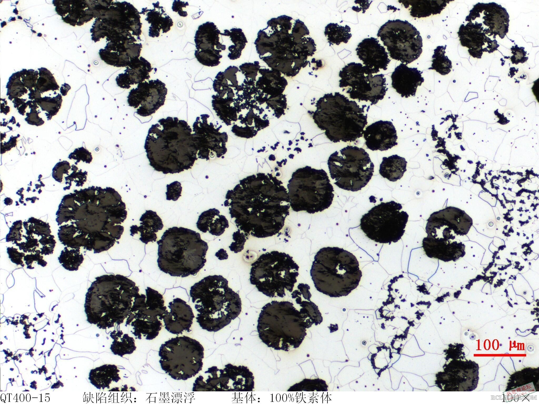

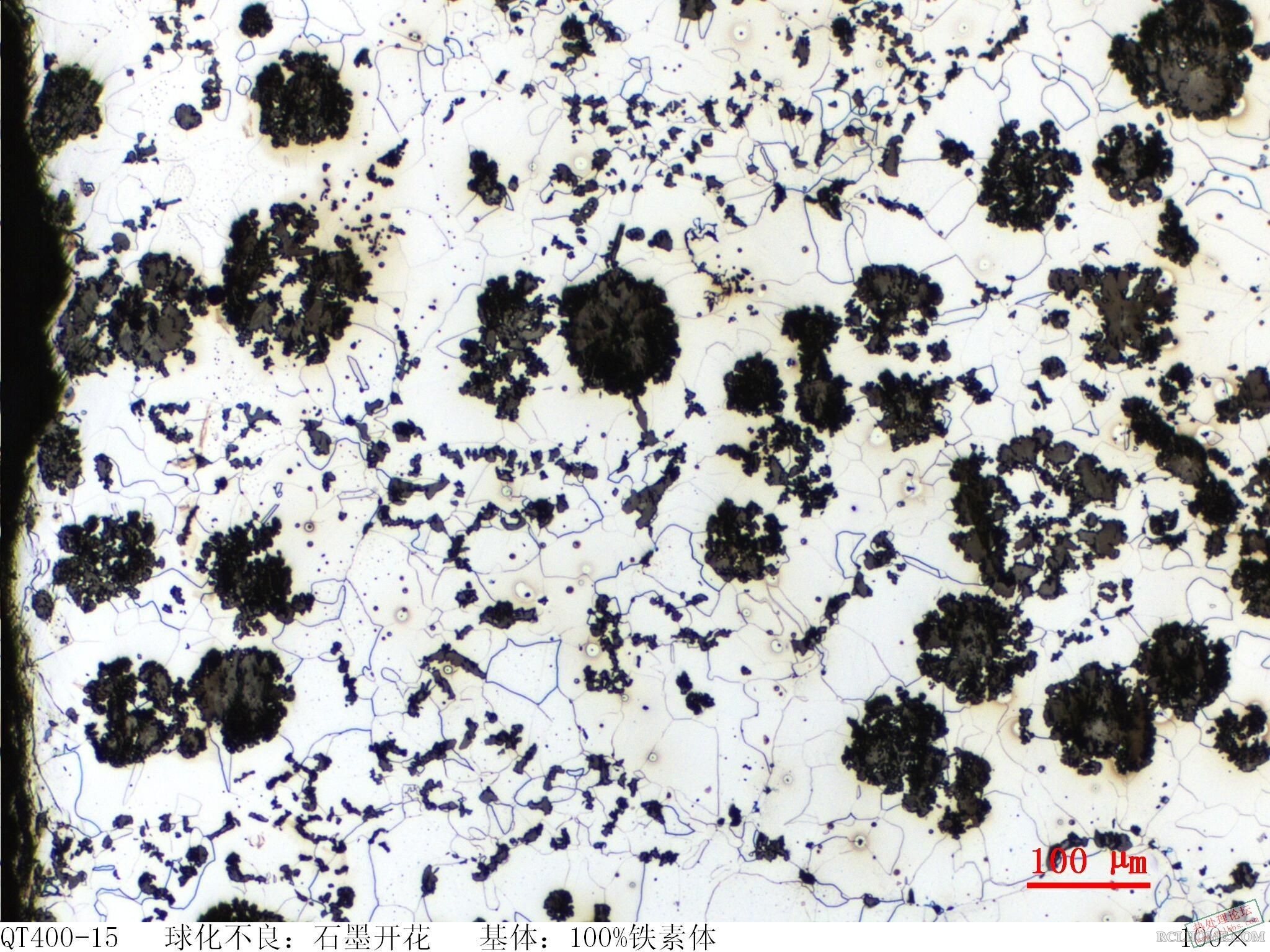

合格吗QT450

第一张球化3级,石墨大小4级;,第二张石墨球化不好,有团絮状石墨。球化5级,石墨大小2级。请各位专家指教。

 楼主| 发表于 2016-4-16 07:53:38 | 显示全部楼层
那个能到5级吗

第二张开花状石墨,石墨漂浮,取样位置是在铸件的上表面吗?原则上石墨漂浮是要报废的

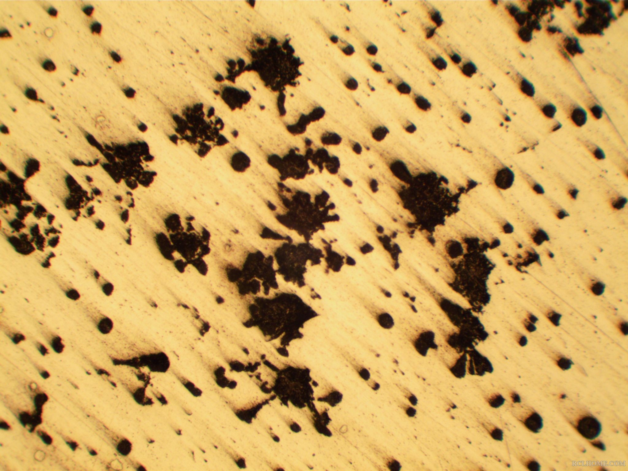

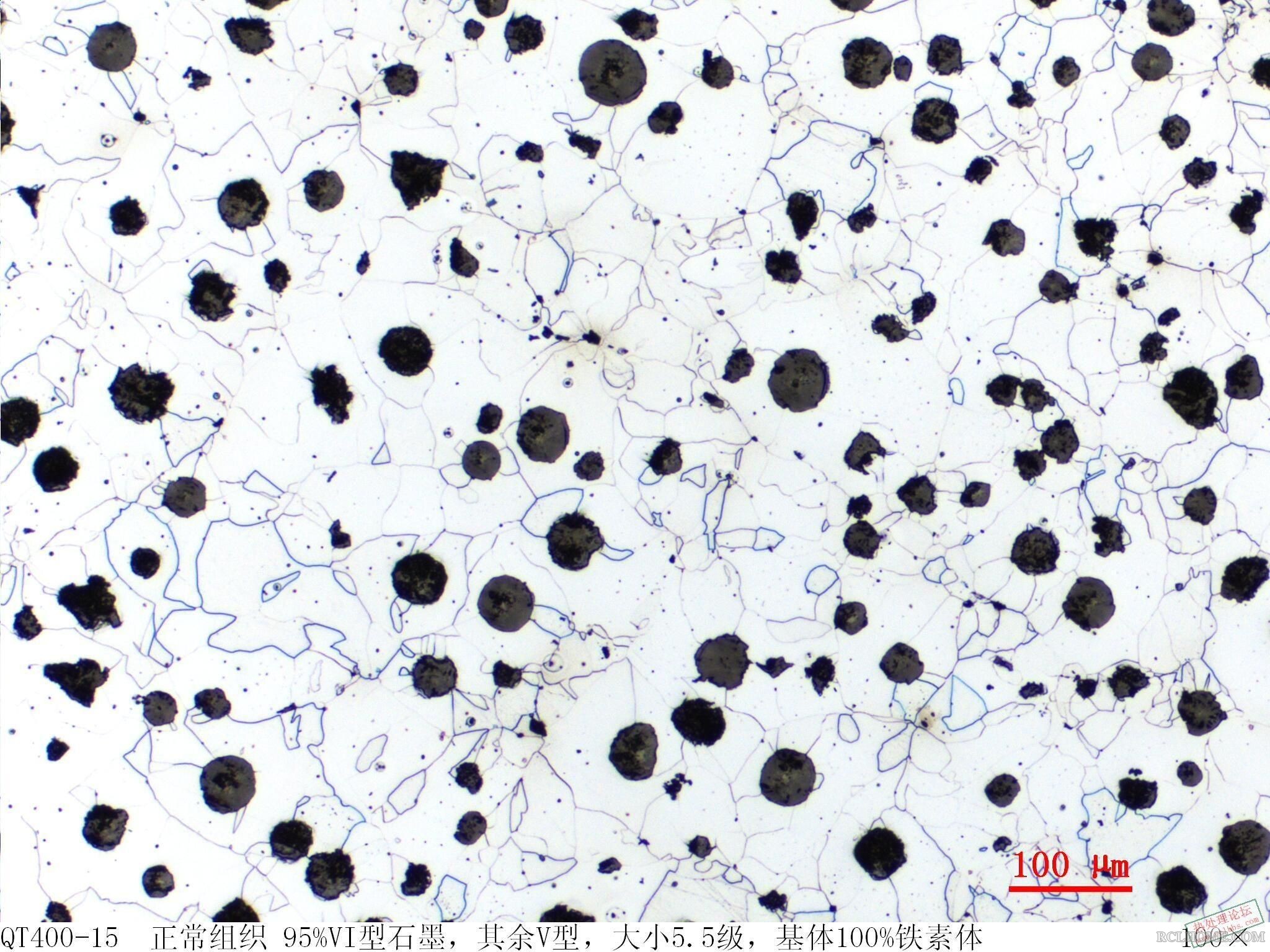

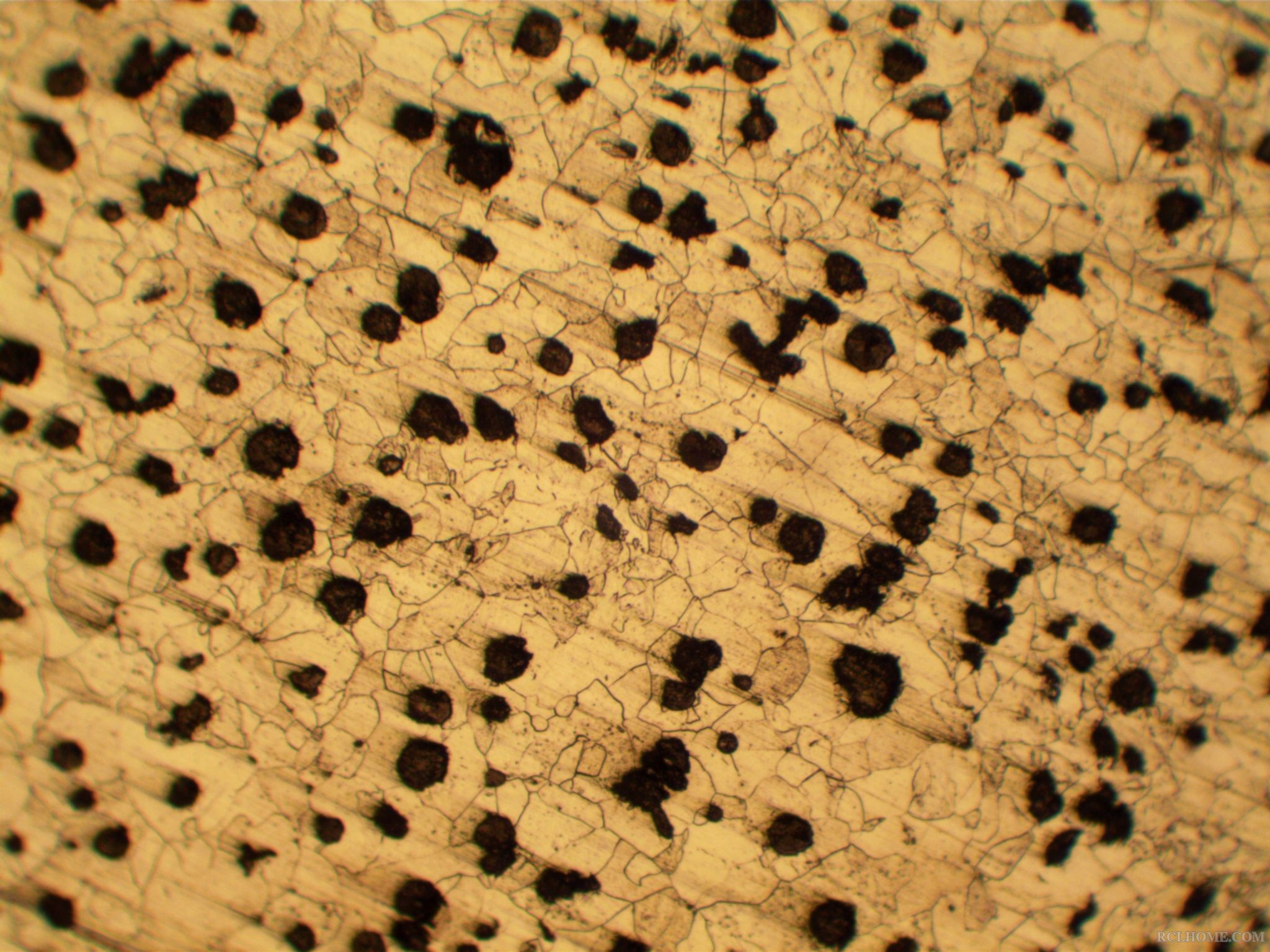

发表于 2016-4-16 22:19:06 | 显示全部楼层
给几张隔壁的照片,感谢原创作者

发表于 2016-4-18 08:03:22 | 显示全部楼层
第二张明显抛光时按压力过大造成拖尾
