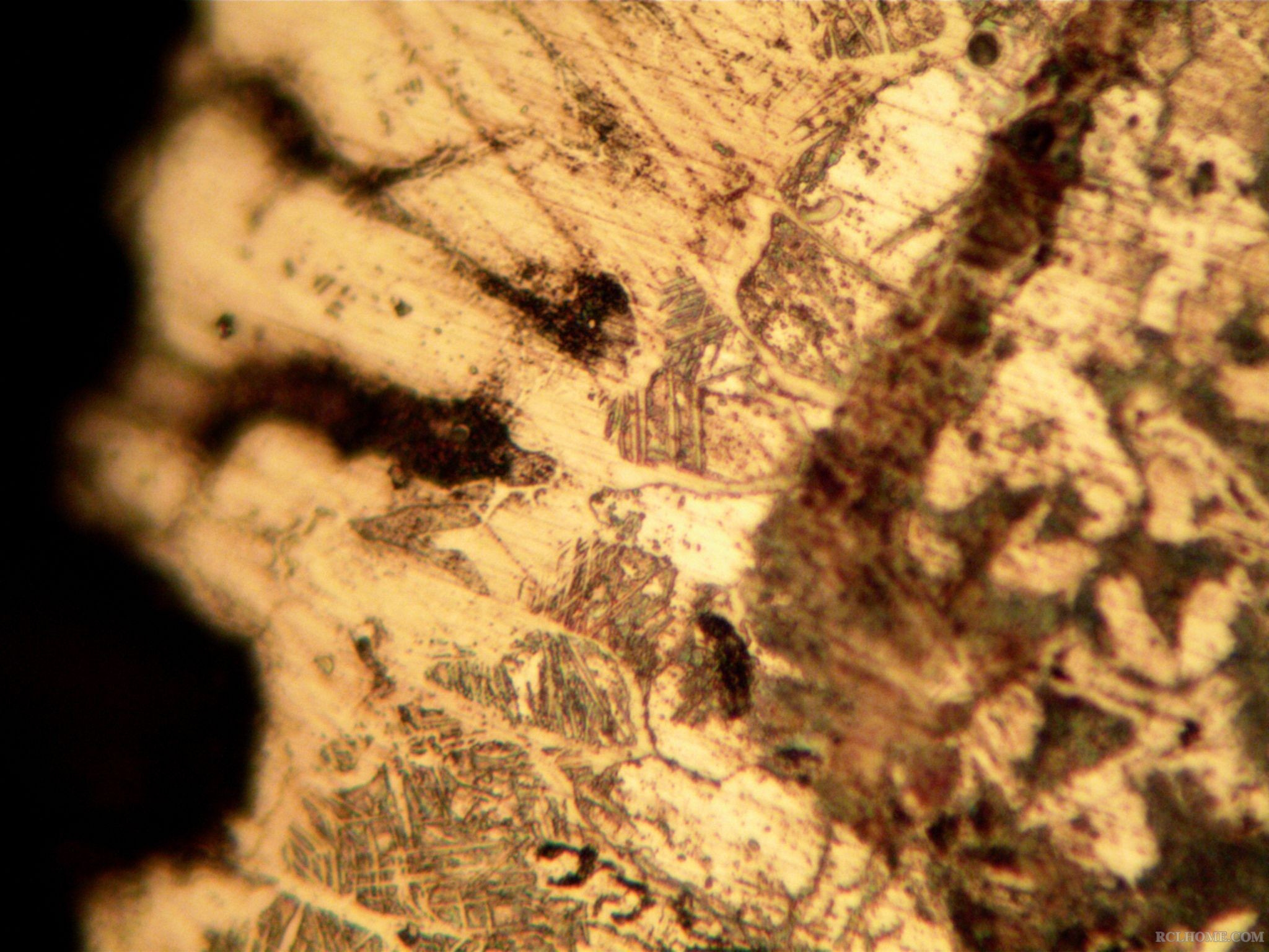

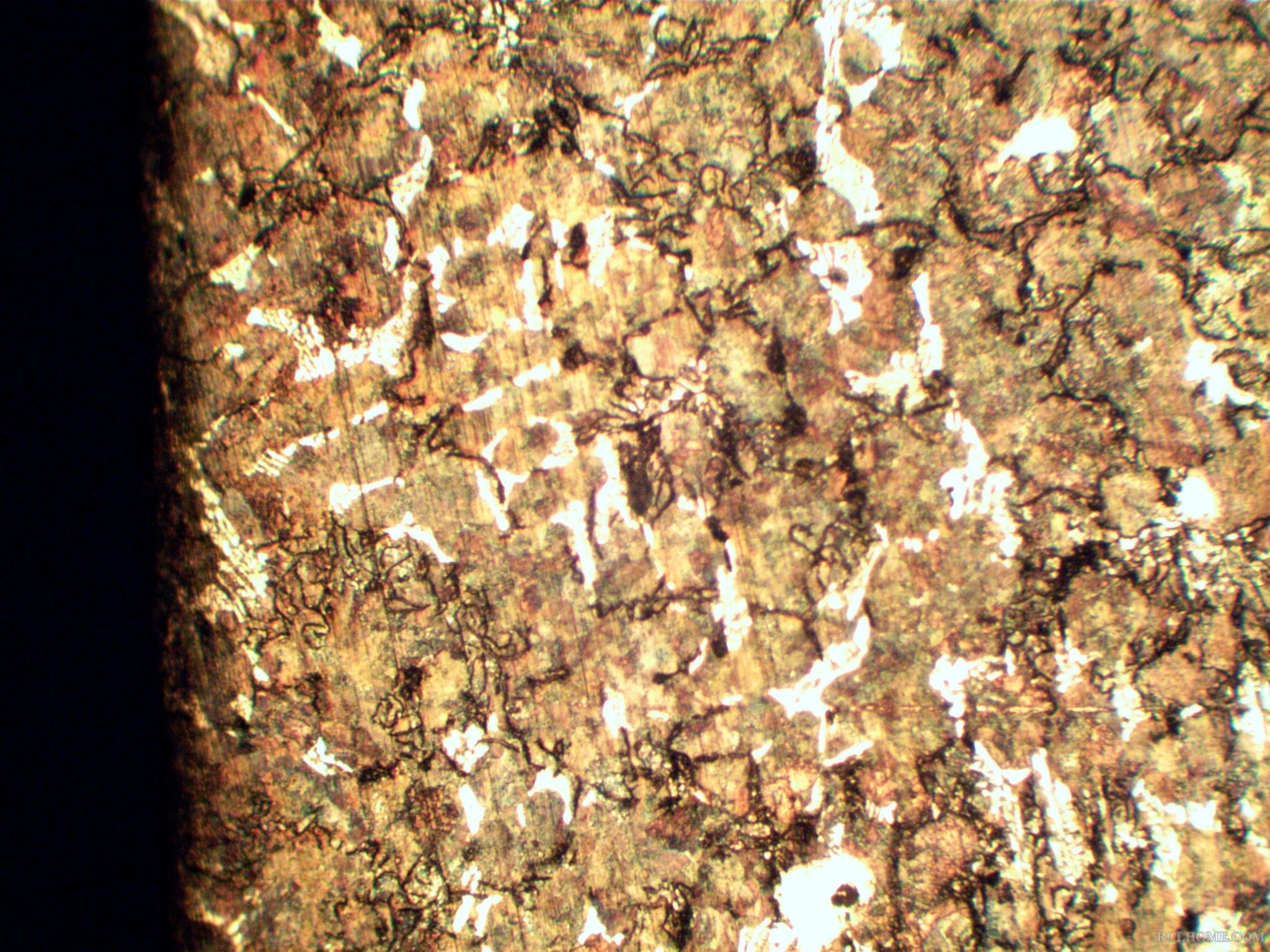

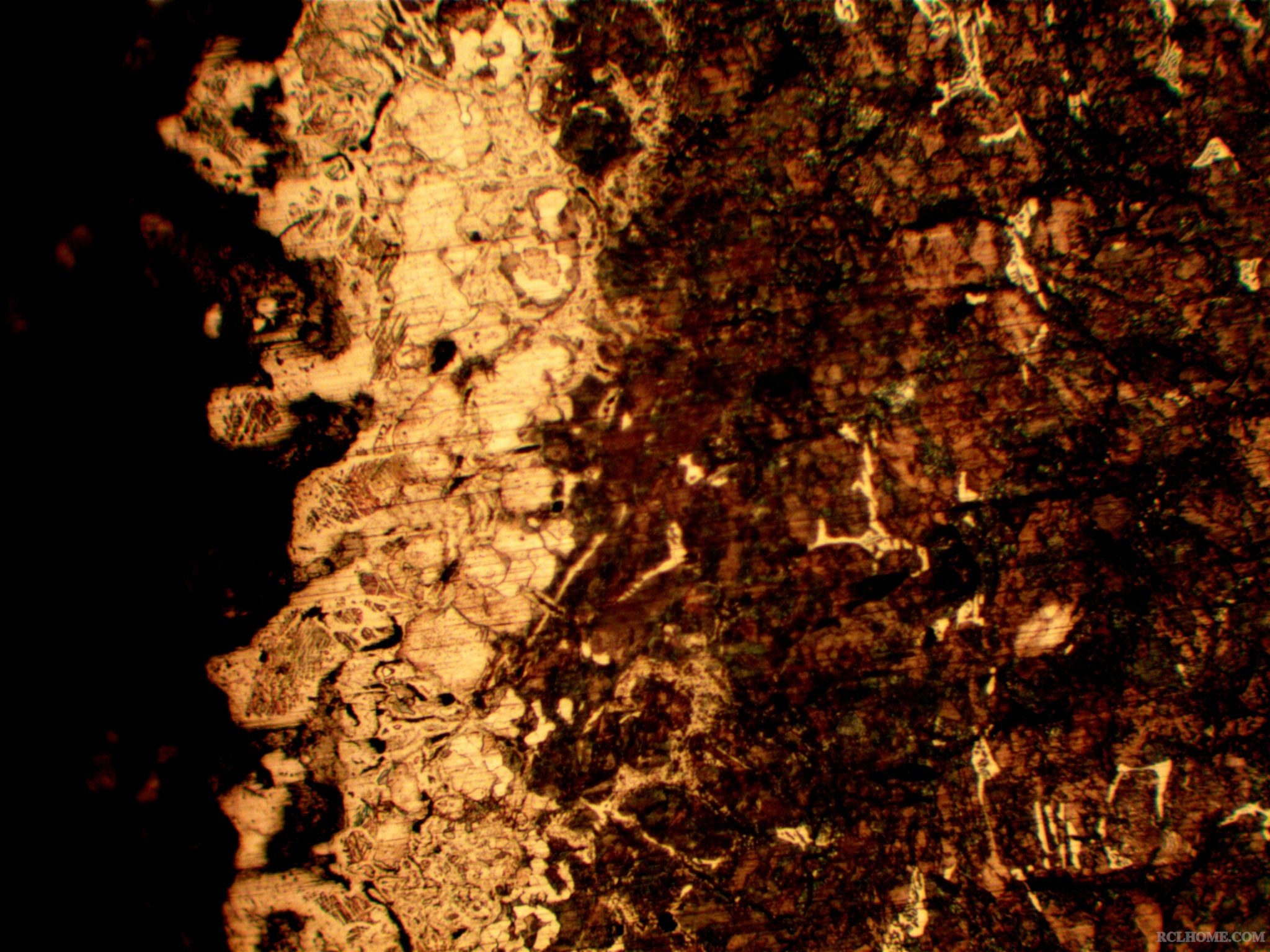

HT300气体软氮化为什么出现这种情况,精加工表面没有白亮层
铸造表面100X
铸造表面100X
车削表面100X
车削表面100X
铸造表面400X
铸造表面400X
发表于 2016-4-18 11:48:00 | 显示全部楼层
你确定毛坯面上那层东西是白亮层吗?用最小的载荷在白层上打打显微硬度看吧,我怀疑没准是脱碳呢。
