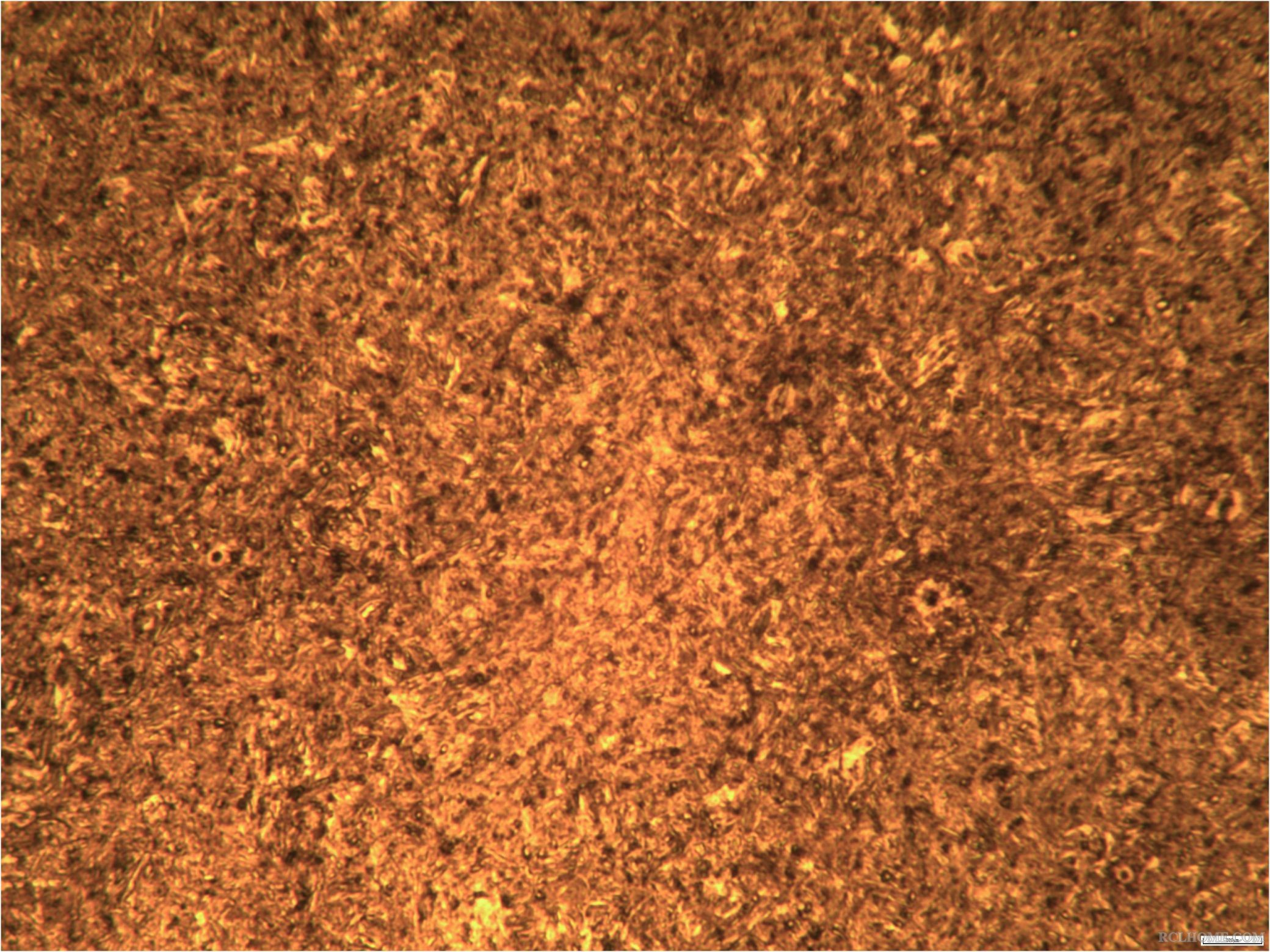

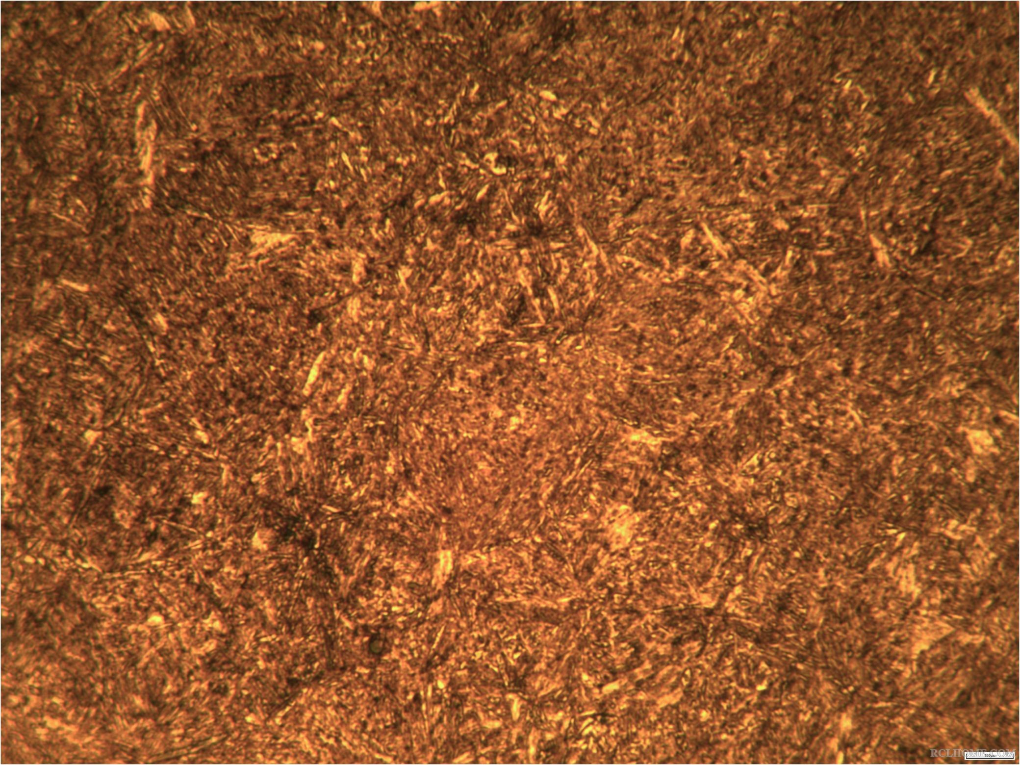

请各位前辈点评下两种金相的主要差别
65Mn 400X
65Mn   400X
65Mn 400X
65Mn  400X
清淡 + 20
发表于 2016-4-18 13:11:40 | 显示全部楼层
不知道是淬火温度低还是保温时间不足,第一张淬火温度可能高一点或保温时间长一点,第二张相对来说比第一张淬火温度低或保温时间短。看组织,前期处理应该是球化处理,不知道对不对?

 楼主| 发表于 2016-4-18 13:31:58 | 显示全部楼层
清淡 发表于 2016-4-18 13:11
不知道是淬火温度低还是保温时间不足,第一张淬火温度可能高一点或保温时间长一点,第二张相对来说比第一张 ...
完全正确  两种金相的保温时间都不足。第一张的淬火温度高于第二张30度保温时间也长10分钟。但就使用性能而言(弹性和韧性),我个人觉得第二张的性能要比第一张更好。

 楼主| 发表于 2016-4-18 16:17:56 | 显示全部楼层
浩然天地 发表于 2016-4-18 15:27
具体参数和取样位置可以透露吗?
都是小件 使用的是连续式马弗炉(网带炉) 第一张是直径35mm厚度4.1mm的圆环 淬火温度870时间50分钟  第二张是直径19mm厚度1mm的圆环  淬火温度840时间40分钟  我是觉得870的温度淬火对性能的影响很大,我又说不过淬火老师  所以把两种产品的金相拿来请大家点评

 楼主| 发表于 2016-4-19 07:22:27 | 显示全部楼层
清淡 发表于 2016-4-18 19:38
要根据使用环境来看。我以前做弹簧,65Mn的大把。如果是这种周期的疲劳件,经过大家的讨论认为,第二组的 ...
不是弹簧  是垫圈  韧性重于弹性

发表于 2016-4-25 22:07:25 | 显示全部楼层
咖啡和盐 发表于 2016-4-19 07:22
不是弹簧  是垫圈  韧性重于弹性
第二个图溶碳量低,晶粒细小。韧性和弹性都更好点

发表于 2016-4-26 22:30:23 来自手机 | 显示全部楼层
还是温度低的,马氏体细小,同时碳化物残留。组织韧性好

发表于 2016-4-27 08:08:34 | 显示全部楼层
同意17楼的观点,用较低温度淬火,保留部分碳化物,得到较细的马氏体组织,回火后韧性要好一些。
