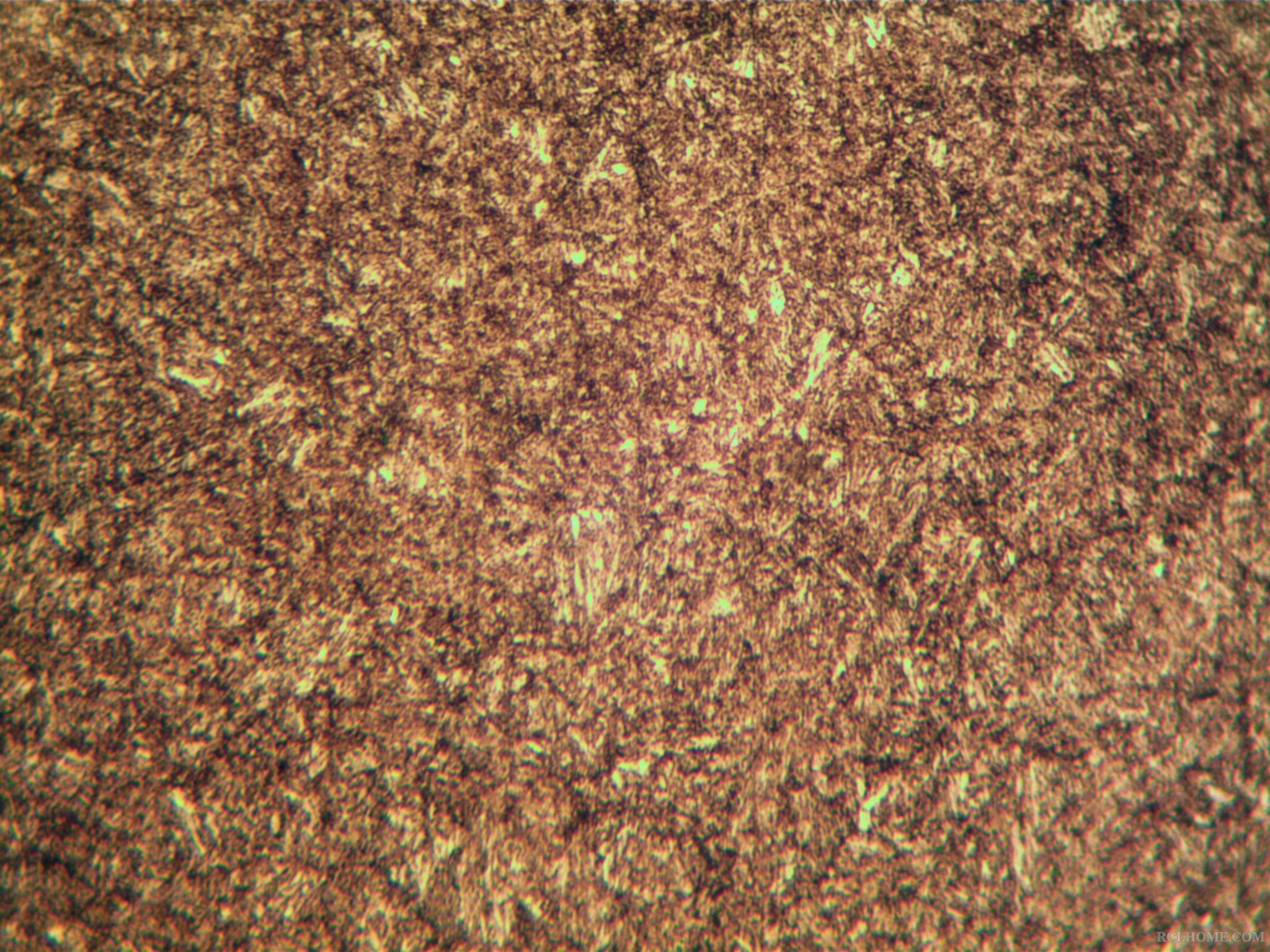

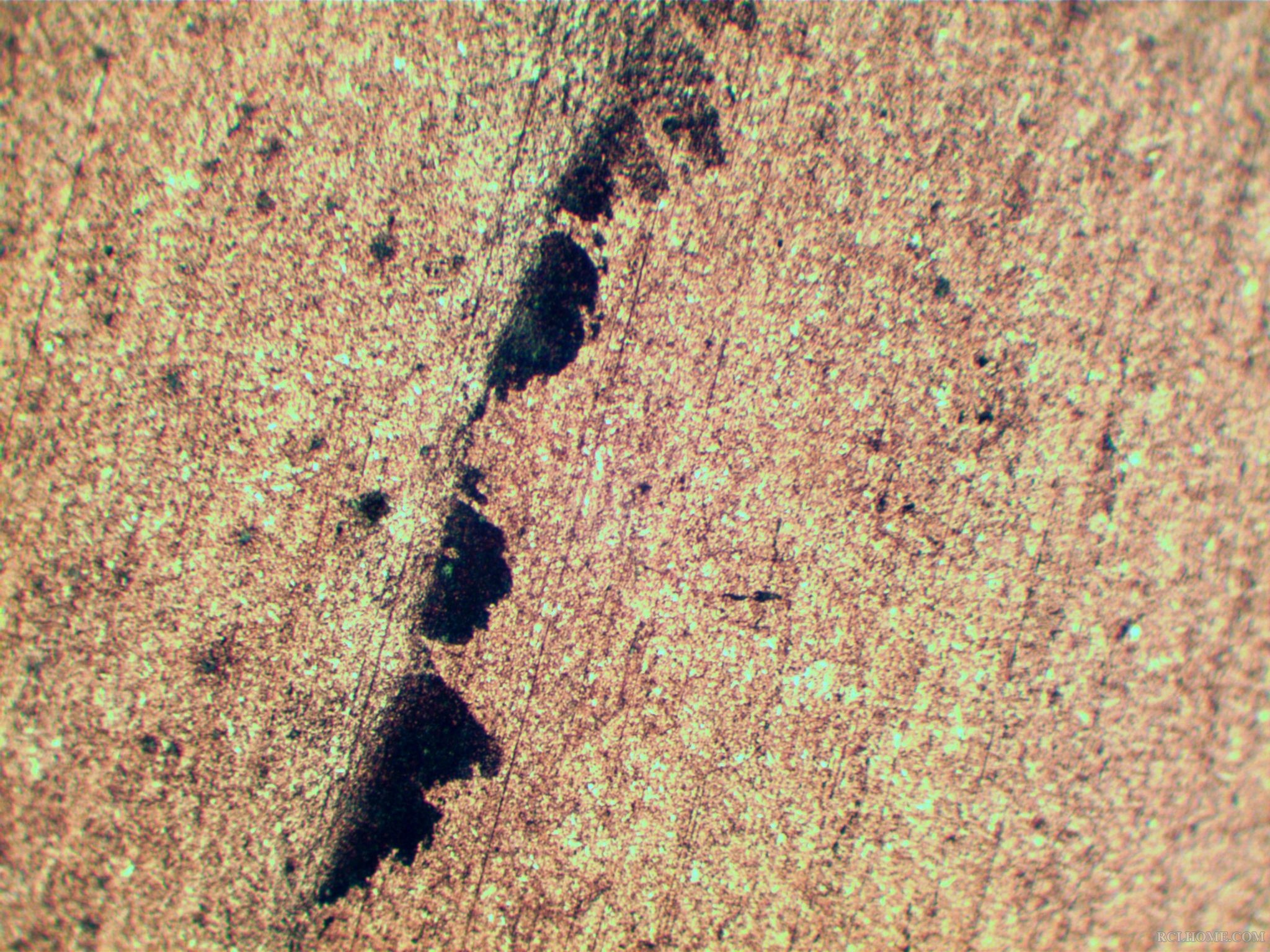

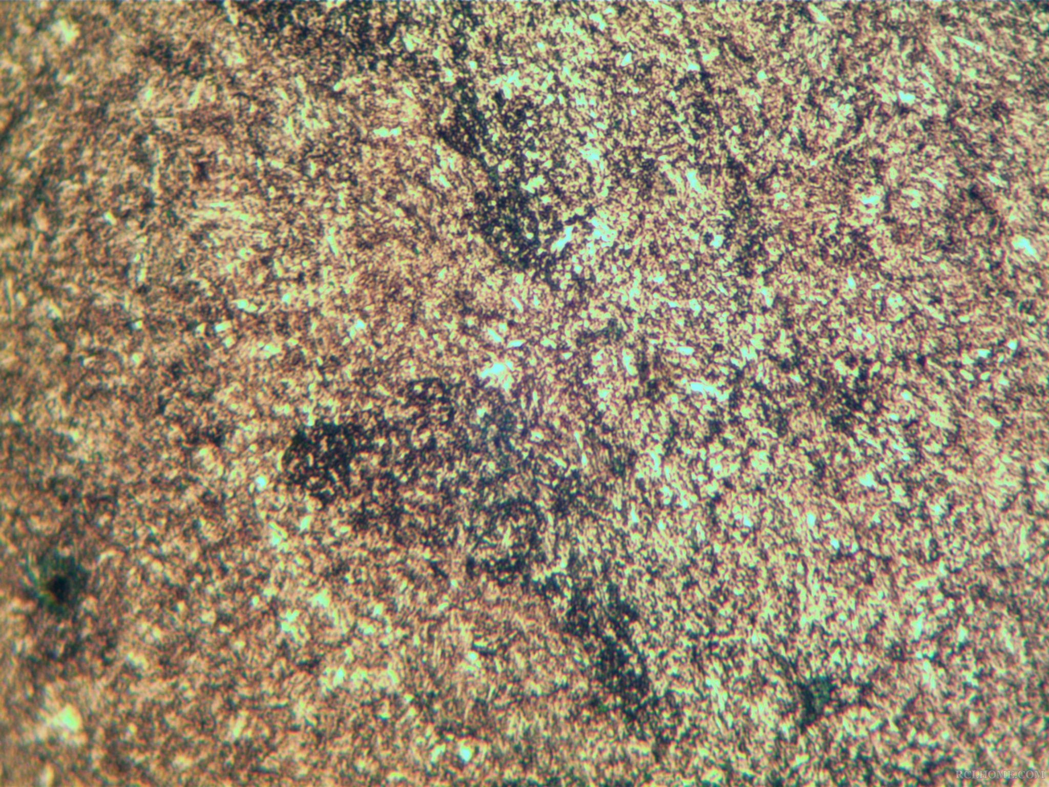

这种黑色是什么物质,是缺陷吗,新人各位讨教了
100倍有黑色物质
100倍有黑色物质
100倍
100倍
400倍
400倍
400倍有黑色物质
400倍有黑色物质
发表于 2016-4-19 11:15:50 | 显示全部楼层
看看100倍照片上的黑色物质能不能洗掉?
发表于 2016-4-19 11:23:07 | 显示全部楼层
先去排除样品制备和腐蚀问题。
签到天数: 2 天
71
347
347
发表于 2016-4-19 12:01:06 | 显示全部楼层
是铸造的吗  是不是铸造缺陷
签到天数: 178 天
217
1008
1008
发表于 2016-4-19 12:19:35 | 显示全部楼层
感觉像脏东西
