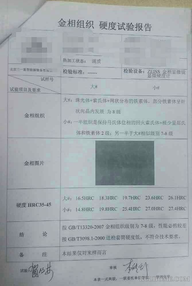

一个45钢的套圈,外圆78mm,内径44mm,单边17mm,850℃淬火,淬火介质为盐水,淬火后硬度为55HRC,360℃回火,回火后硬度44~45HRC。
现在的问题是这个零件后续还要做热浸锌,锌的熔点是419.5℃,实际的温度大概500多℃,先低度200℃预热,再在锌液里浸2分钟,结果硬度下降很多,只有16~26HRC左右,达不到要求的35~45HRC。
以下是检测文件,请大家分析一下原因。

360度回火不能叫调质,只能叫淬火+回火(或者伪调质)。
估计是选材不当,如果换成40Cr或者42CrMo就也许可以真调质,并且可以热镀锌了。
这个45钢的零件现在除了硬度和金相组织不合格,应该还有变形较大的问题。

感觉零件的材质和热加工工艺流程也是自相矛盾的。如果使用方在明知道热浸锌温度会达到500度,那么送去其它公司热处理前最好在技术要求中规定回火温度不得低于510度。

硬度的测量点有无规定位置,回火后的硬度44-45 HRC 是指表面还是据表面多少距离?

如果是组织稳定后,再做的浸锌的话,责任归热处理方。反之责任归浸锌方。按工艺要求热处理第一次回火就应该高于500℃。

技术要求不合理,采用45钢,回火温度在500度,硬度是35-45HRC?
要求35-45HRC,回火温度在500度,不应该选择45钢。根据相关资料可以查找35-45HRC,回火温度在380-450度。,回火温度达到500度,硬度应该不合格。
由于选材不当,要求不合理造成最终产品不合格。责任在使用方,设计过错。可以选择42CrMo,65Mn等材料。

值得各位思考的问题是45钢淬火后在500°c停留2分钟不到,硬度就出现不均匀、大幅度下降,这正常吗?
当然,该产品的材料选择是有问题。但是如果是批量很大的话,选择45钢也可能是从成本方面考虑。

是不是零件厚度太厚,45钢的淬硬层又不是太深,在高温下2分钟就倒下了。

是不是零件厚度太厚,45钢的淬硬层又不是太深,在高温下2分钟就倒下了。 ...
有这种可能。
如果现在有条件检测这个零件的内孔和外圆,估计能检测出变形问题。
