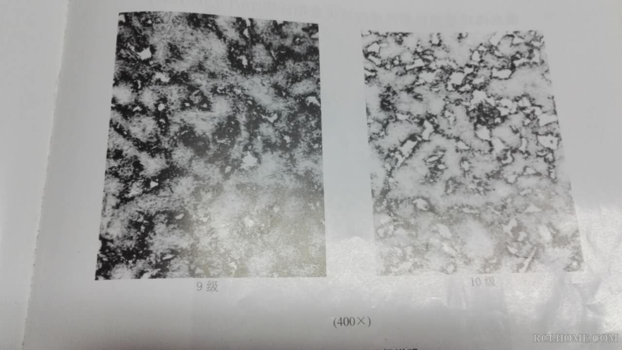

感应淬火.jpg 论坛里有帖子讨论白色块状是未溶铁素体或者是马氏体?其实看了这两张图就清楚了。

          你拿手机对着电脑屏幕拍摄的照片,还不如直接拿手机对着显微镜目镜拍摄的清晰

一楼的图片,应该是书上的或标准里的。也不象是拍电脑屏幕。

           老兄明察秋毫啊!我仔细看看,的确是书本上翻拍的
