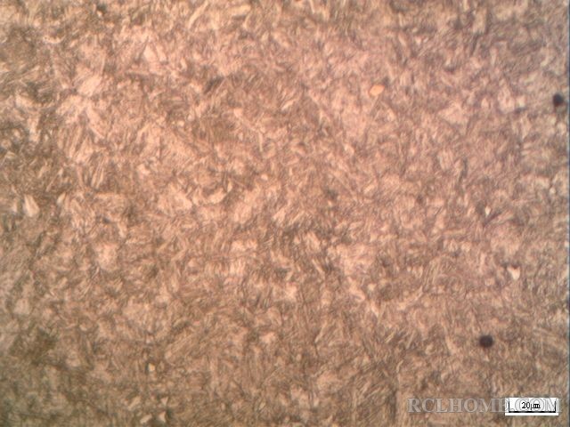

同一个随炉仿型试样,为什么心部铁素差别这么大?金相图片 都采集于心部组织。大家帮忙分析一下原因的。
左侧齿 500X
左侧齿 500X
右侧齿 500X
右侧齿  500X

发表于 2016-4-24 00:09:16 | 显示全部楼层
qibao9891 发表于 2016-4-23 16:29
加热时间不足,炉温不均,材料偏析(或加热温度偏低)。都可能出现此问题。
和杨版那个问题类似。 ...
同一个试块的两个齿。炉温不均。加热温度偏低。加热时间不足。。。。不好理解。试块能有多大的齿形?左侧齿右侧齿,应该在很小的范围内。
材料偏析说得通。。。

发表于 2016-4-25 10:13:43 | 显示全部楼层
和杨版那个问题类似。 ...
               我看也是奧化不充分(欠热)残留的未溶铁素体
