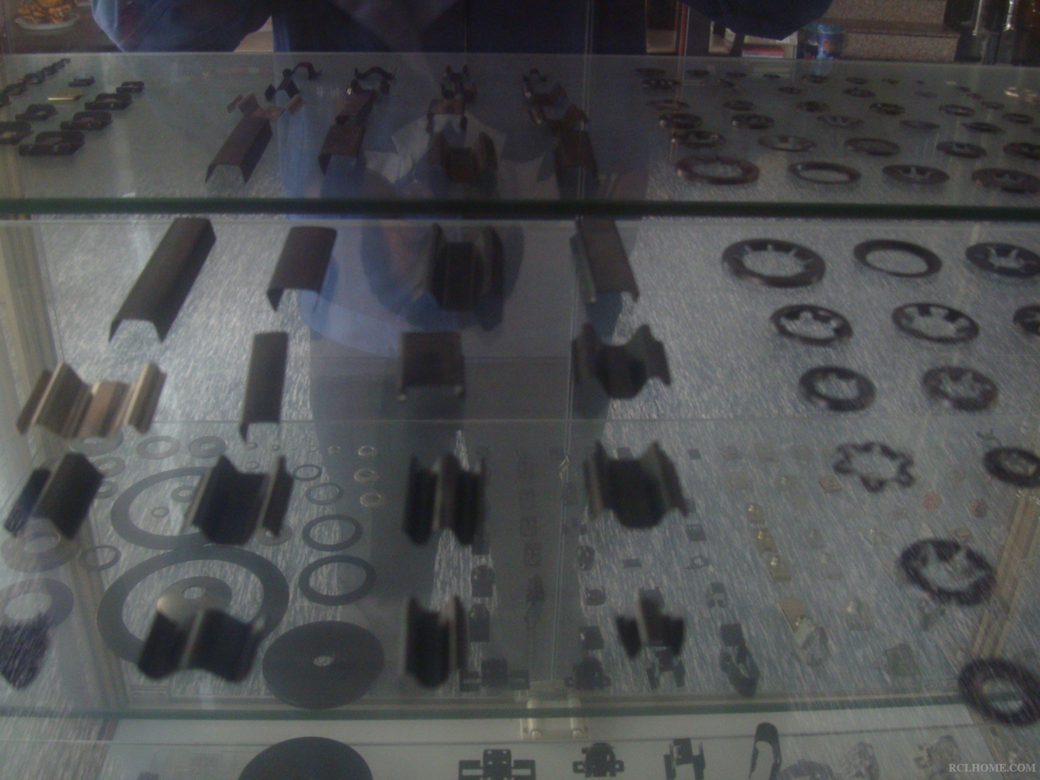

 楼主| 发表于 2016-4-24 15:10:41 | 显示全部楼层

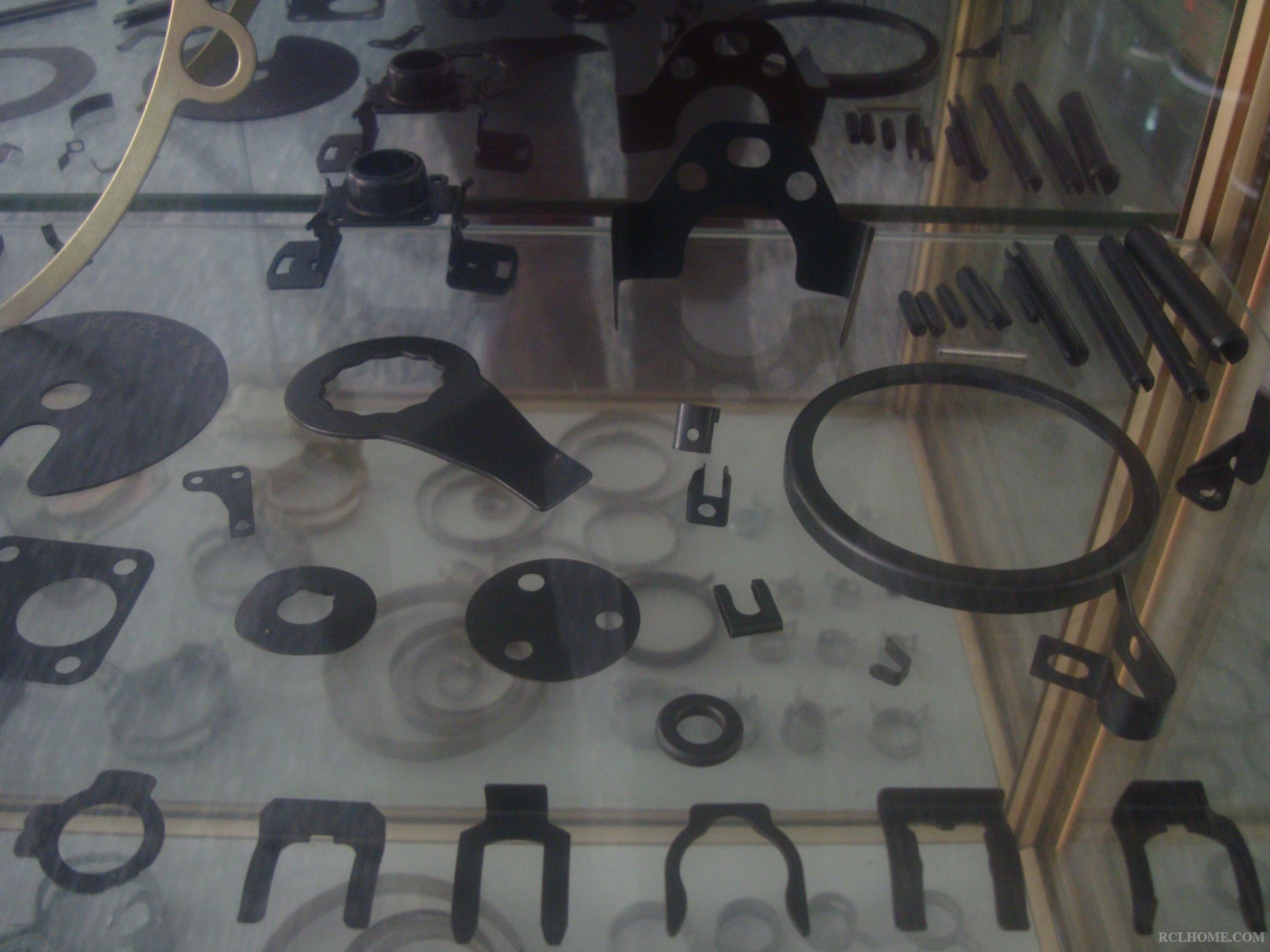

 楼主| 发表于 2016-4-24 15:16:37 | 显示全部楼层
cnszgong 发表于 2016-4-24 14:13
能否看看你所说的薄工件是啥样子的。
油淬图一和图二左边产品的变形量始终控制不住
