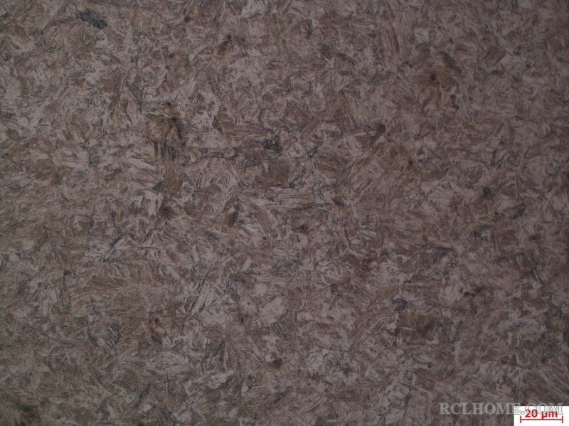

20MnCr5齿轮渗碳淬火芯部组织
发表于 2016-4-24 11:06:55 | 显示全部楼层 |阅读模式
           大家评评级
发表于 2016-4-24 11:22:33 | 显示全部楼层
感觉没什么问题啊。杨工觉得有问题?

发表于 2016-4-24 18:22:01 | 显示全部楼层
杨工,我觉得心部马氏体组织有点粗大。心部组织如此粗大,同样的合金元素含量,更高的含碳量,表面的马氏体组织不是更大?可惜,次生马氏体把初生马氏体全“遮蔽”了,根本无法看到。当然,更多的热处理车间领导也不希望看到初生马氏体的长度

发表于 2016-4-24 22:16:14 | 显示全部楼层
没有觉得有问题,如果觉得马氏体粗大的话,可以做晶粒度的测试。
 楼主| 发表于 2016-4-25 10:27:23 | 显示全部楼层
灵猫 发表于 2016-4-24 18:22
杨工,我觉得心部马氏体组织有点粗大。心部组织如此粗大,同样的合金元素含量,更高的含碳量,表面的马氏体 ...
          心部马氏体组织粗大的评判标准是什么?
 楼主| 发表于 2016-4-25 10:28:09 | 显示全部楼层
可以还原它的原始晶粒度看看是否真粗大?

发表于 2016-4-25 10:54:00 | 显示全部楼层
这个组织算是正常的 吧

发表于 2016-4-25 13:50:22 | 显示全部楼层
杨工,不知道厚度多少
有些许贝氏体存在。
马氏体没看出粗大,但有些长,估计都是冷却略慢导致的。
如果是25以上厚度油淬的话应该是可以的

发表于 2016-4-25 23:48:58 | 显示全部楼层
孤鸿踏雪 发表于 2016-4-25 10:28
可以还原它的原始晶粒度看看是否真粗大?
一种办法据说用苦味酸钠饱和液加洗洁精能腐蚀出奥氏体晶界,另一种办法是浅腐蚀找出最粗大的马氏体针长度,按GBT25744,确定马氏体级别,变相确定心部组织。后者我实际操作过。

发表于 2016-4-25 23:54:01 | 显示全部楼层
孤鸿踏雪 发表于 2016-4-25 10:27
心部马氏体组织粗大的评判标准是什么?
心部马氏体组织粗大的评判标准,没有。但JBT6141.3 对表面马氏体有评判标准(0.05-0.15mm处)。我的体会:凡是心部马氏体粗大的产品,表面马氏体都会粗大。
 楼主| 发表于 2016-4-26 19:45:43 | 显示全部楼层
这个照片没有标明放大倍数,你怎么看出来粗大?针长?
 楼主| 发表于 2016-4-26 19:46:13 | 显示全部楼层
红泥小火炉 发表于 2016-4-25 13:50
杨工,不知道厚度多少
有些许贝氏体存在。
我也没有看出来
 楼主| 发表于 2016-4-26 19:47:19 | 显示全部楼层
灵猫 发表于 2016-4-25 23:54
心部马氏体组织粗大的评判标准,没有。但JBT6141.3 对表面马氏体有评判标准(0.05-0.15mm处)。我的体会 ...
可以分析一下,这个材料在什么条件下渗碳淬火,才会引起心部组织粗大?

发表于 2016-4-26 21:04:47 | 显示全部楼层
多厚的齿轮,芯部需要也淬火吗?

发表于 2016-5-26 17:11:38 | 显示全部楼层
我觉得OK,貌似有少许上贝氏体
发表于 2016-5-26 19:05:28 | 显示全部楼层
我也觉得心部组织可以认可。
中间黑色块状部分是什么组织??
