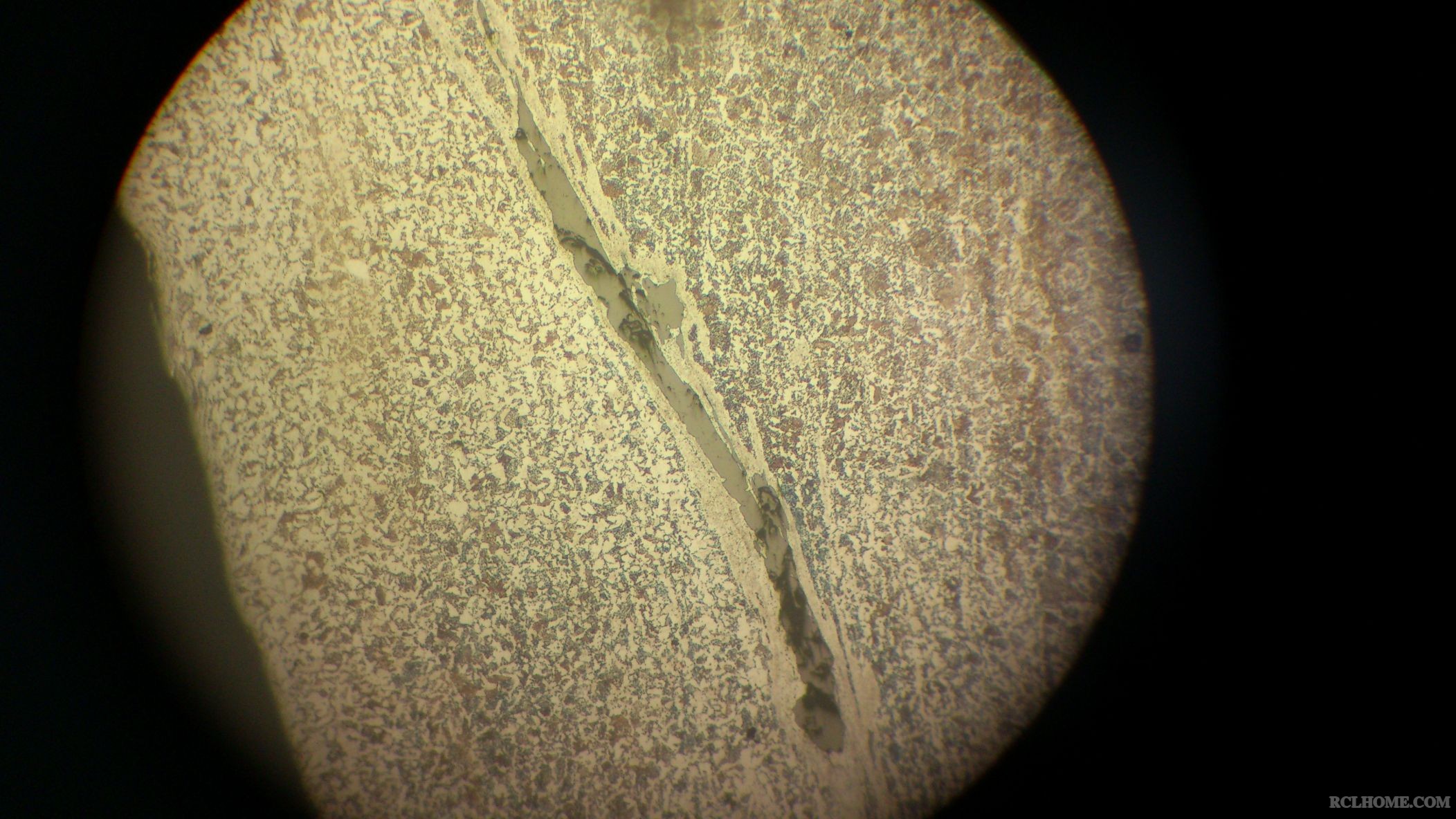

发表于 2016-4-29 10:18:47 | 显示全部楼层
龟山淬火 发表于 2016-4-28 19:46
是的,按理说,应该没问题,只是材料越来越差了。
材料真不好说。
这是曾经遇到的夹杂,严重的满视场都是
而且不是单件,批量上K
大厂直销的钢材。。。
