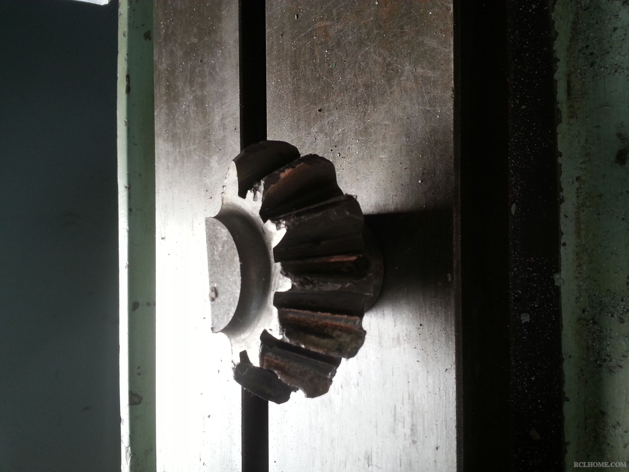

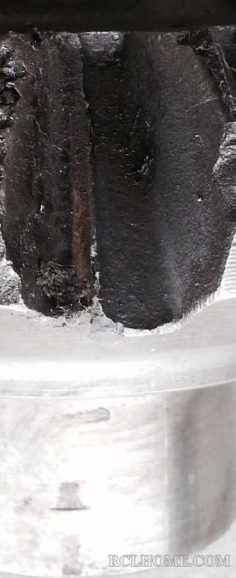

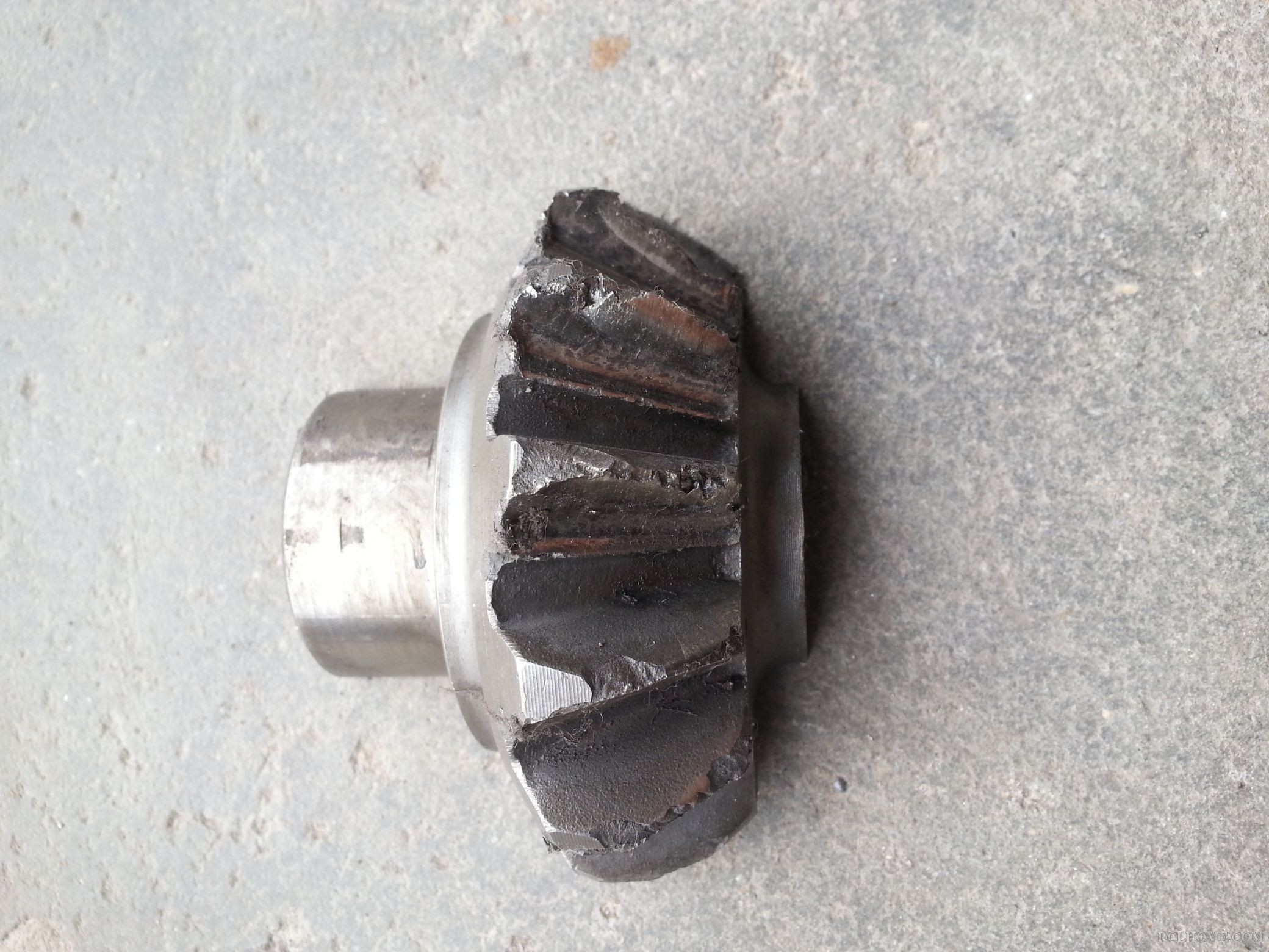

20160422_111124.jpg 20160422_111158.jpg 20160422_155853.jpg 20160422_155931.jpg 请家里的师傅们帮忙看看,这齿轮轴为什么会这样?

发表于 2016-4-24 22:29:47 | 显示全部楼层
齿面好像软了点。观察一下和这个齿配对的齿的齿顶是否变圆了。个人观点:
看上去像和其配对的齿的齿顶直接在齿轮运转时和这个齿的齿面发生了接触。
这个齿的起裂位置都在齿面被啃的位置,瞬断区都在相反的方向。
发表于 2016-4-24 23:28:28 | 显示全部楼层

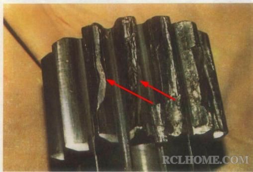

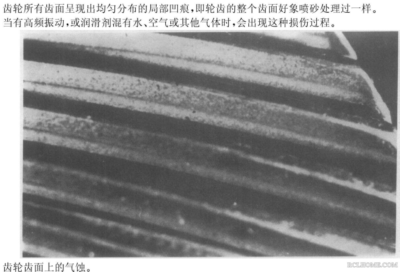

可以看一下 image.jpg 未“受损”部位其实也有齿面“气蚀痕迹。感觉是轮齿受损时有缺油或润滑油本身含水率过高。想检测芯部硬度,那么找一个同批次,未安装使用的齿轮检测一下看看怎么样吧。可检测有效硬化层、表面硬度、金相组织、芯部硬度。
发表于 2016-4-27 13:10:41 | 显示全部楼层
气蚀: image.jpg
你失效齿轮轮齿的另一面像气蚀。而且那一面表面发干,没有沾上润滑油那种湿润现象。

出现这种情况,看上去就像这两个轮齿在运转时除了具有传递动力的功能以外,还承担一定的齿轮泵(泵油)的功能。
