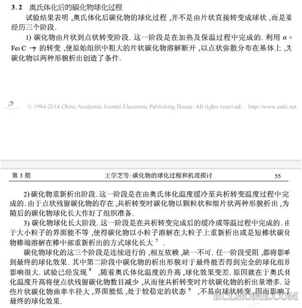

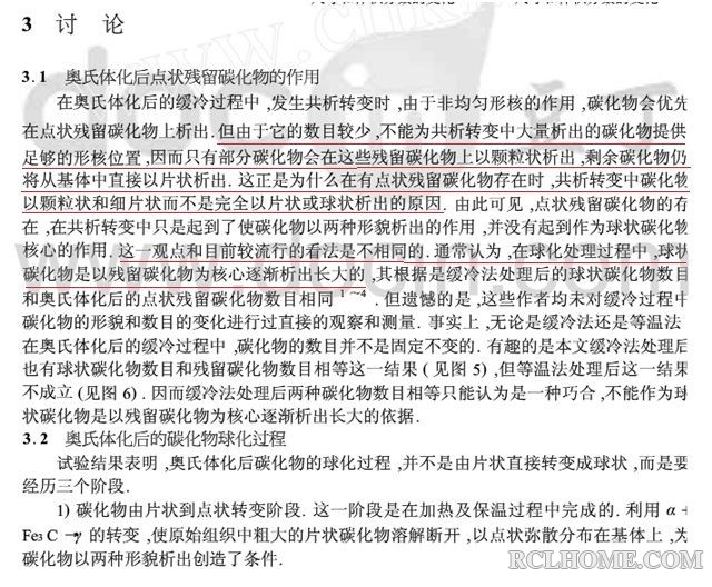

Untitled44.jpg Untitled444.jpg 我一直认为球化退火是以未溶碳化物作为质点形核,没想到还有片状析出后再球化的过程。我想不通,为什么冷却析出短片状后,之后再冷却这短片状的碳化物又会被球化?

发表于 2016-5-27 16:30:22 | 显示全部楼层
个人感觉:
1.在奥氏体缓慢冷却过程中,在一定的温度区间,片状碳化物还是在进行溶解的,只是速度没有加热和保温阶段快,当冷却到一定温度后,没有驱动能了就不进行碳化物溶解;
2.在一定温度区间,碳化物和析出是同时存在的,只是两者进行的速度不同,片状碳化物析出的速度比片状碳化物溶解的速度快。
发表于 2016-5-27 16:59:28 | 显示全部楼层
            仿佛记得在哪本书上看到:球化退火的机理是“胶态平衡理论”。
